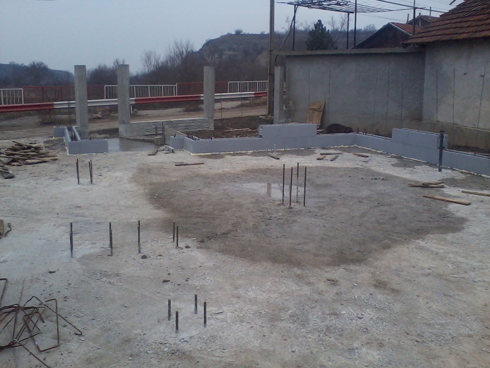

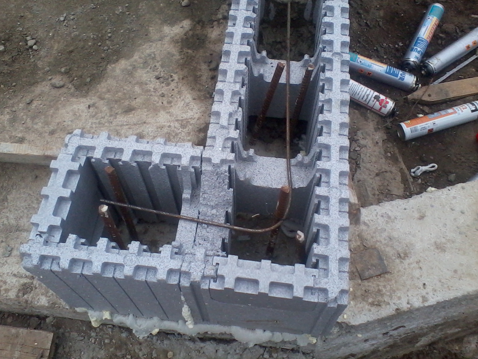

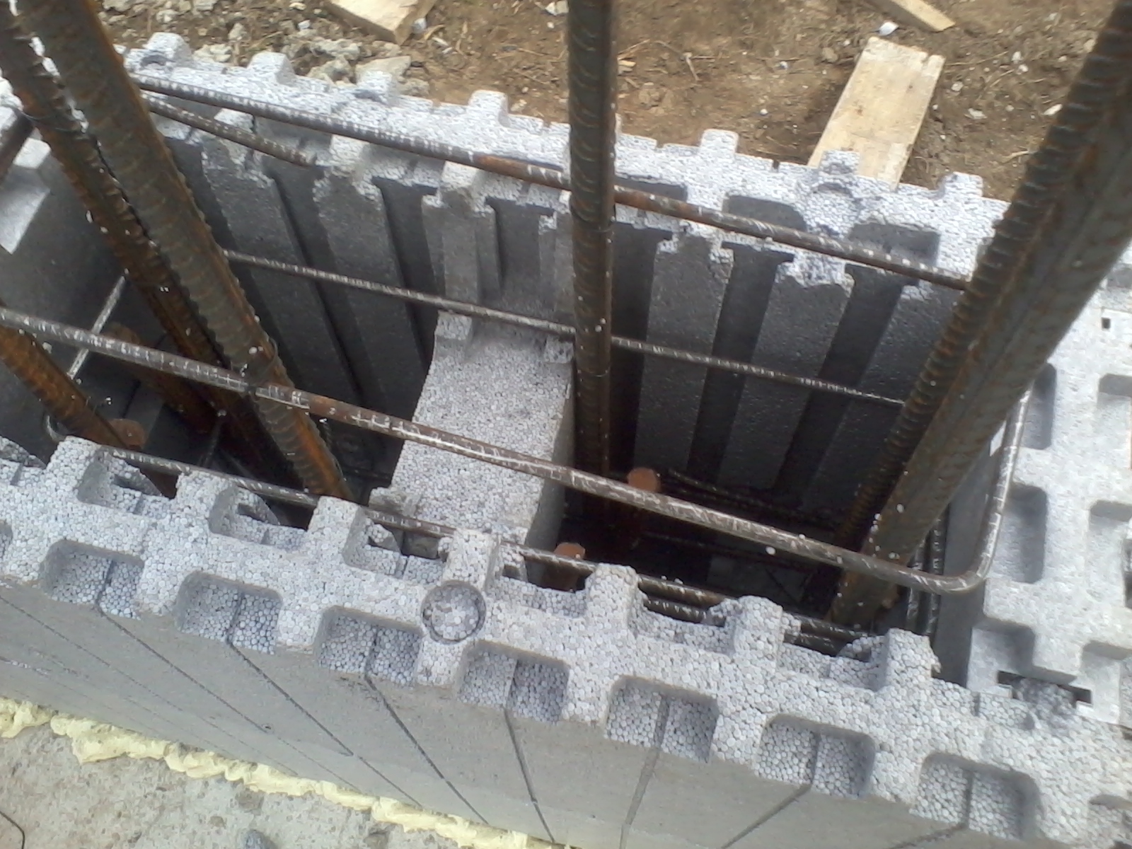

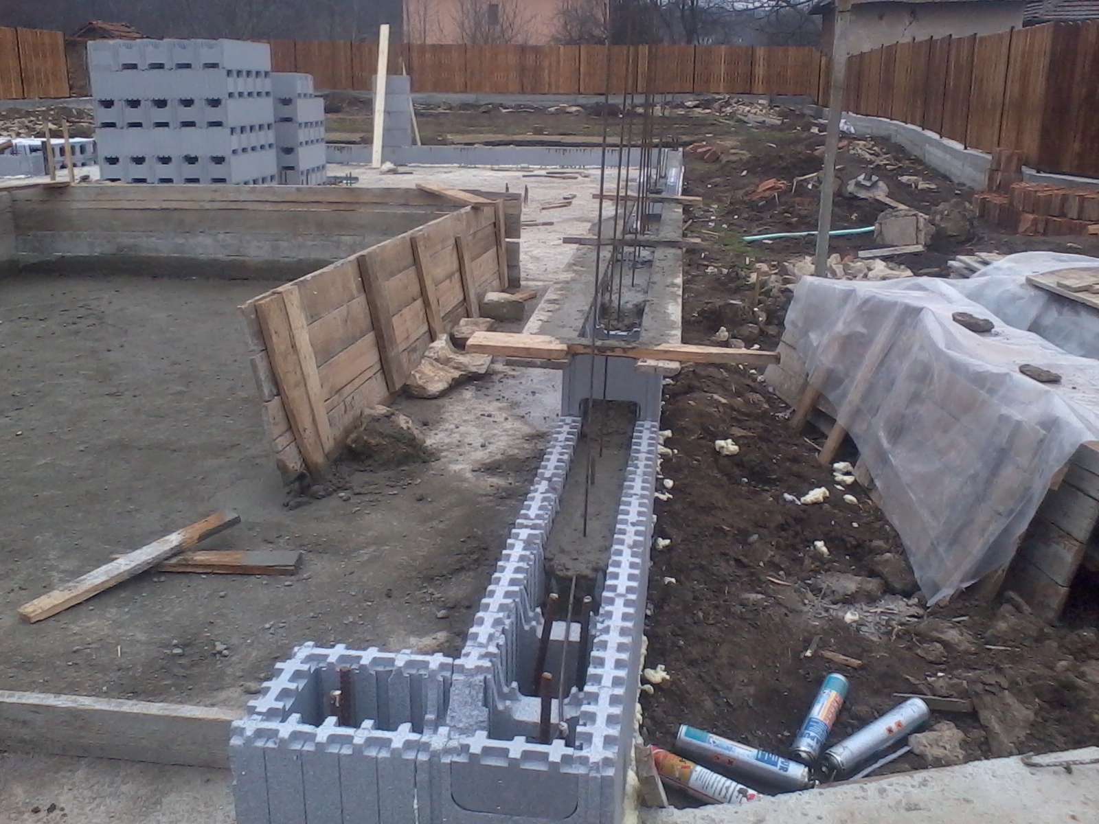

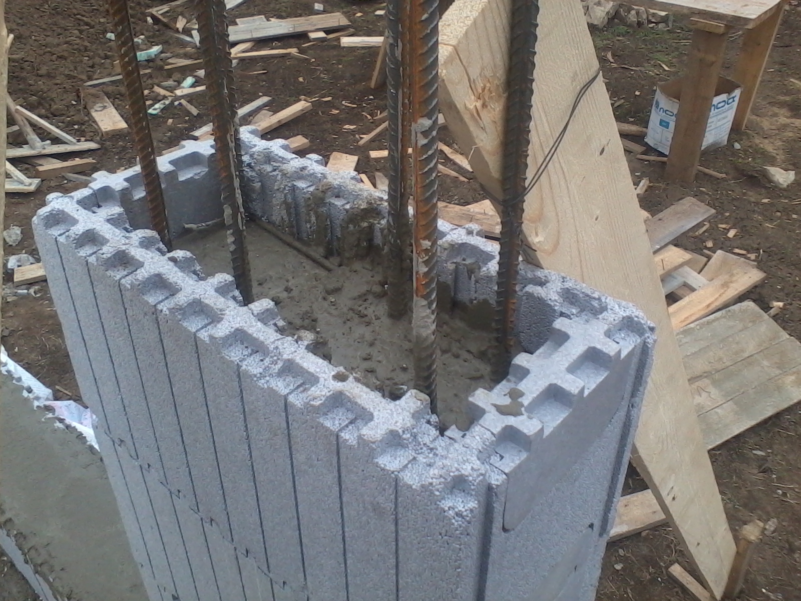

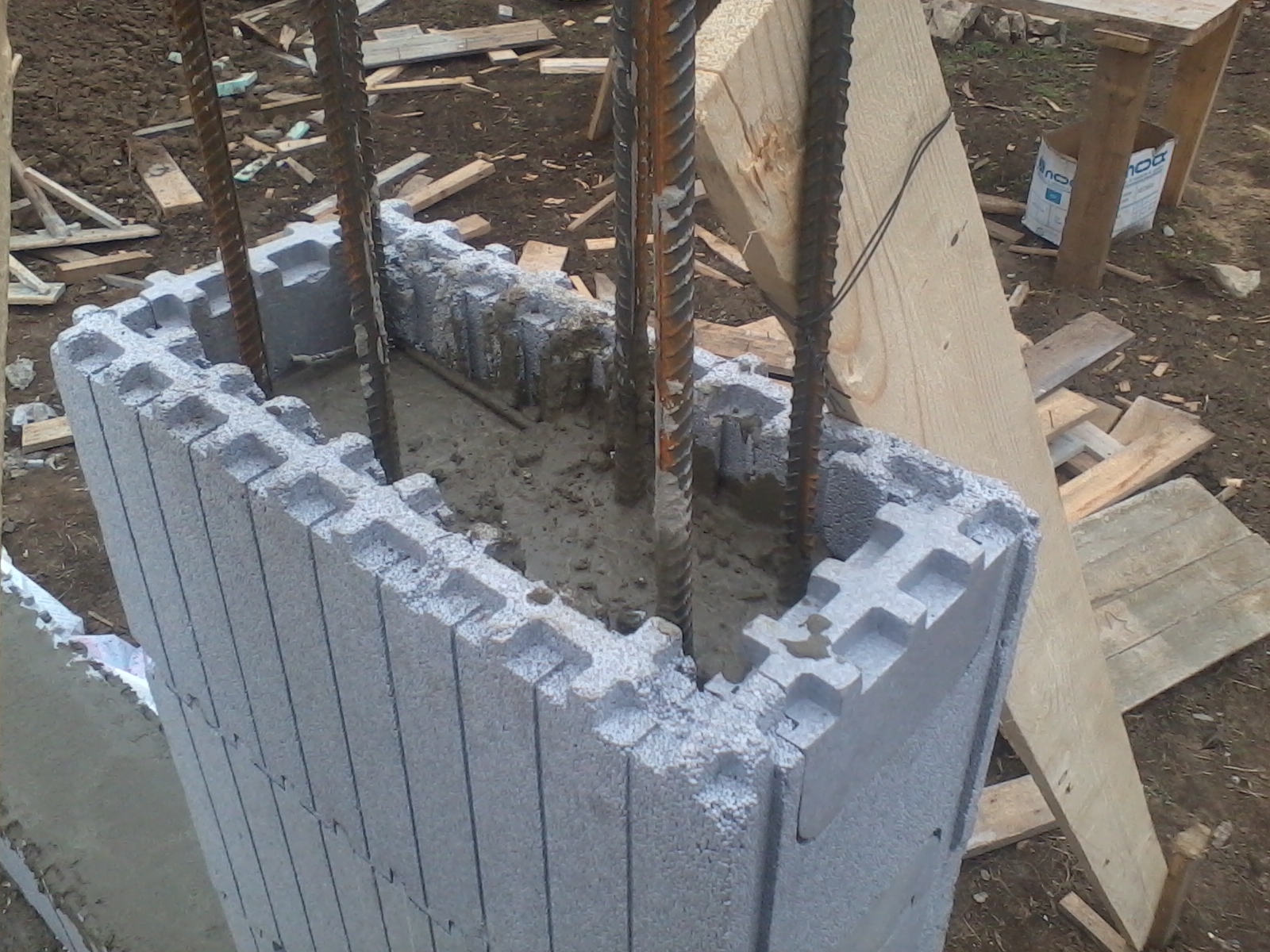

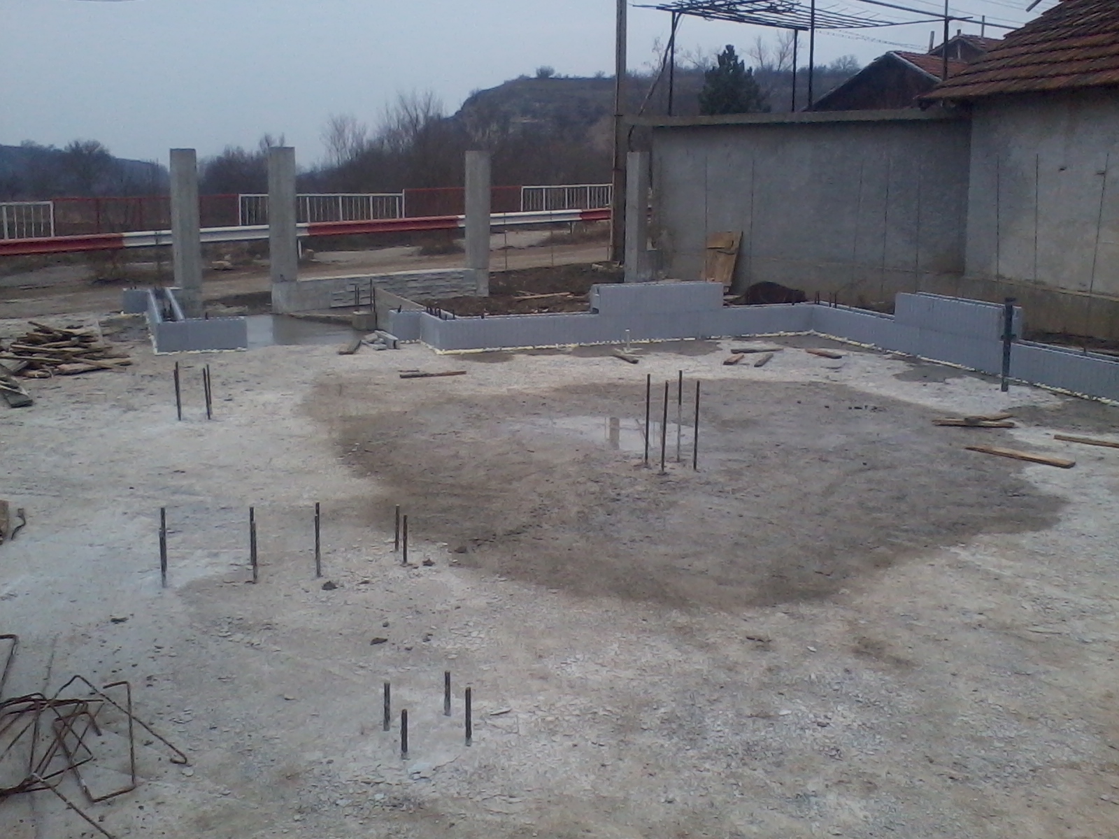

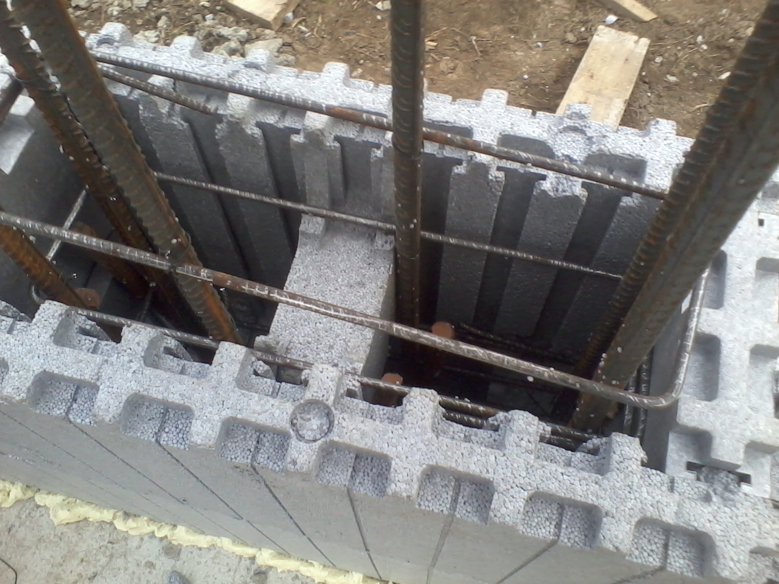

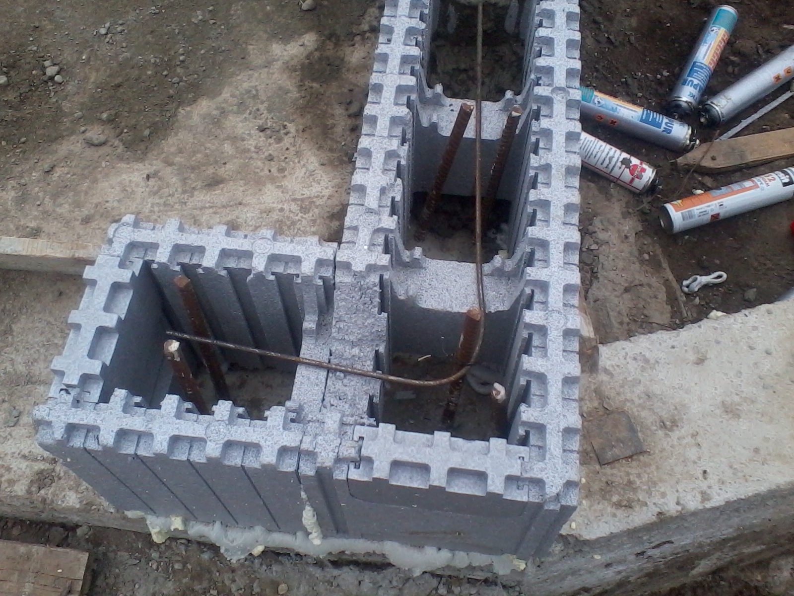

В събота нивелирах и запених първия ред и днес отляхме бетона.На колоните не сме наливали бетон за да стъпят до долу защото на 20 см. немога да закрепя прътове по 3.50 м.
Утре може би(зависи от времето)ще наредим още три реда и колоните.

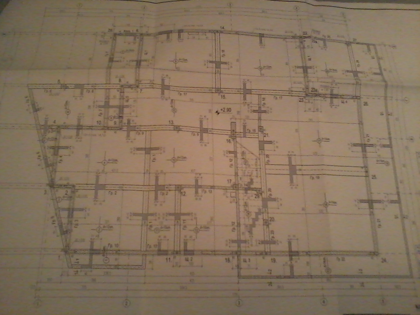

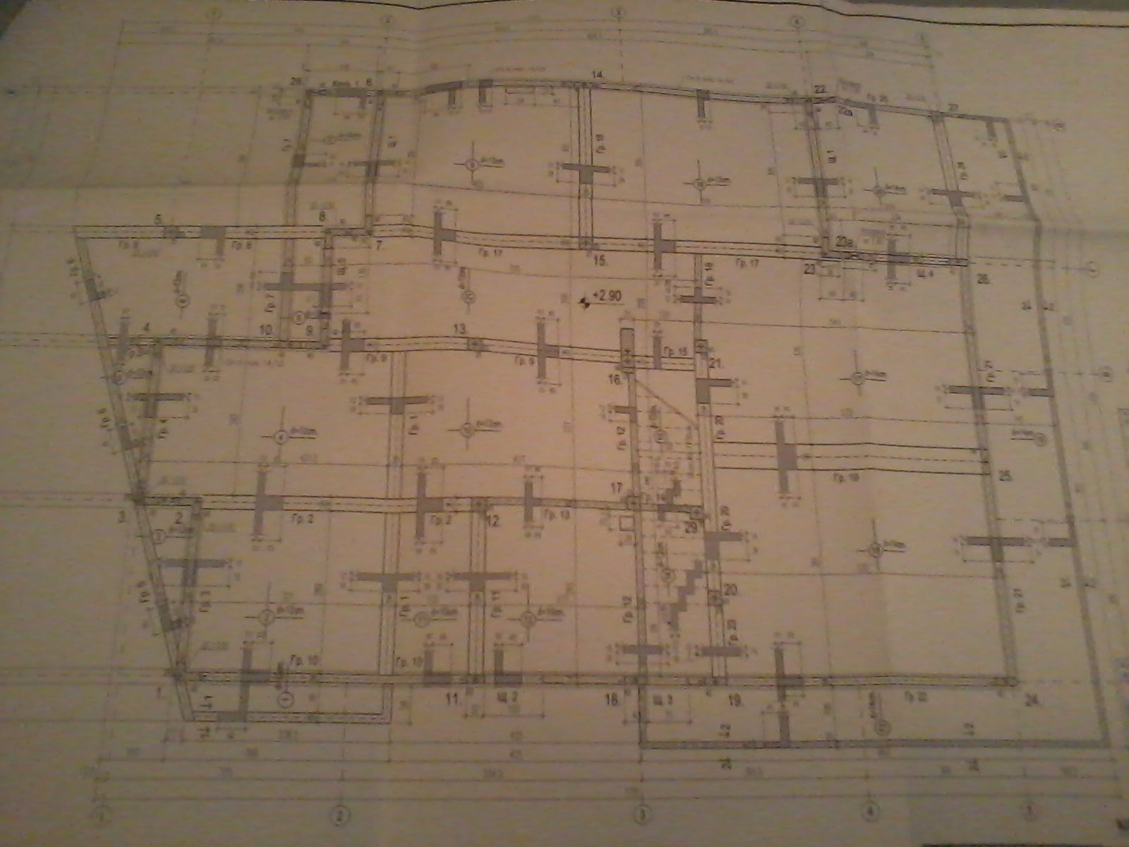

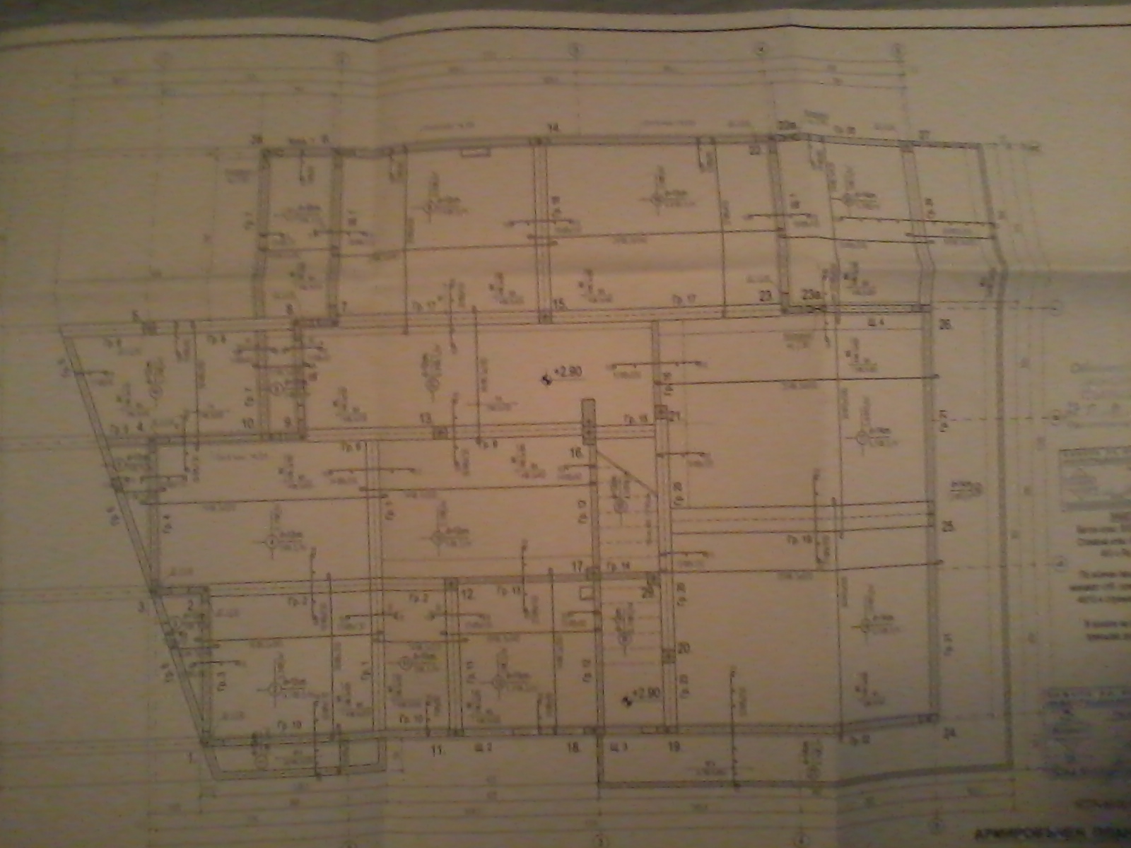

П.П.П.По-късно или утре ще пусна снимки на проектите.

Ще следя темата с интерес. Ще се радвам на снимки от всички етапи на строежа. Може ли и малко повече информация за ICF технологията и начин на строеж.
stivemaster - майстор
Много се радвам че си започнал колега.Дано да успееш да се справиш и сам но ........ първо искам да те попитам каква би ти била файдата ако освен с личен труд участваш и като единствен акъл ? Този който ти е изпълнил нулевия цикъл му кажи че фусове 25см на са фусове , тоест чакащите за връзка с колоните арматури със сигурност не са виждани от проектанта защото нямаше да ти ги приеме . Не става само с труд колега ,трябва и акъл.Намери начин да ползваш съветите на някой специалист , иначе грешките ще ти излязат твърде скъпо.Ако има нещо предстоящо за което можем тука да те "подковем" не пропускай да питаш .Дано да успееш, късмет.
gvladkov - специалист
Аз правих и нулевия цикъл.Фусовете излизат на 40 см.,но някои съм ги огъвал защото пречеха да поставя блокчетата.Арматуриста ги беше вързал много в края като за стандартно стрйтелство с кофраж.Преди да отлея нулевия цикъл конструктора дойде и каза ОК.Спазил съм нивото на бетонната настилка и арматурата е рязана по проект.Проблем ли ще е или да заваря колоните във фусовете?
Сега мен целта ми не е да се заяждам , то си е за твоя сметка - изискването за снаждането е - 25d или най малко 40см. (чиста арматура - тоест неръждясала , неизцапана с бетон).
Аз пък и ни най-малко съм си помислил,че се заяждаш :yawinkle: .Ако не мога да търпя критика по-добре да не пиша.Днес мислех да наредя три реда и колоните,но ще е утре.Дават го по-топло от утре.

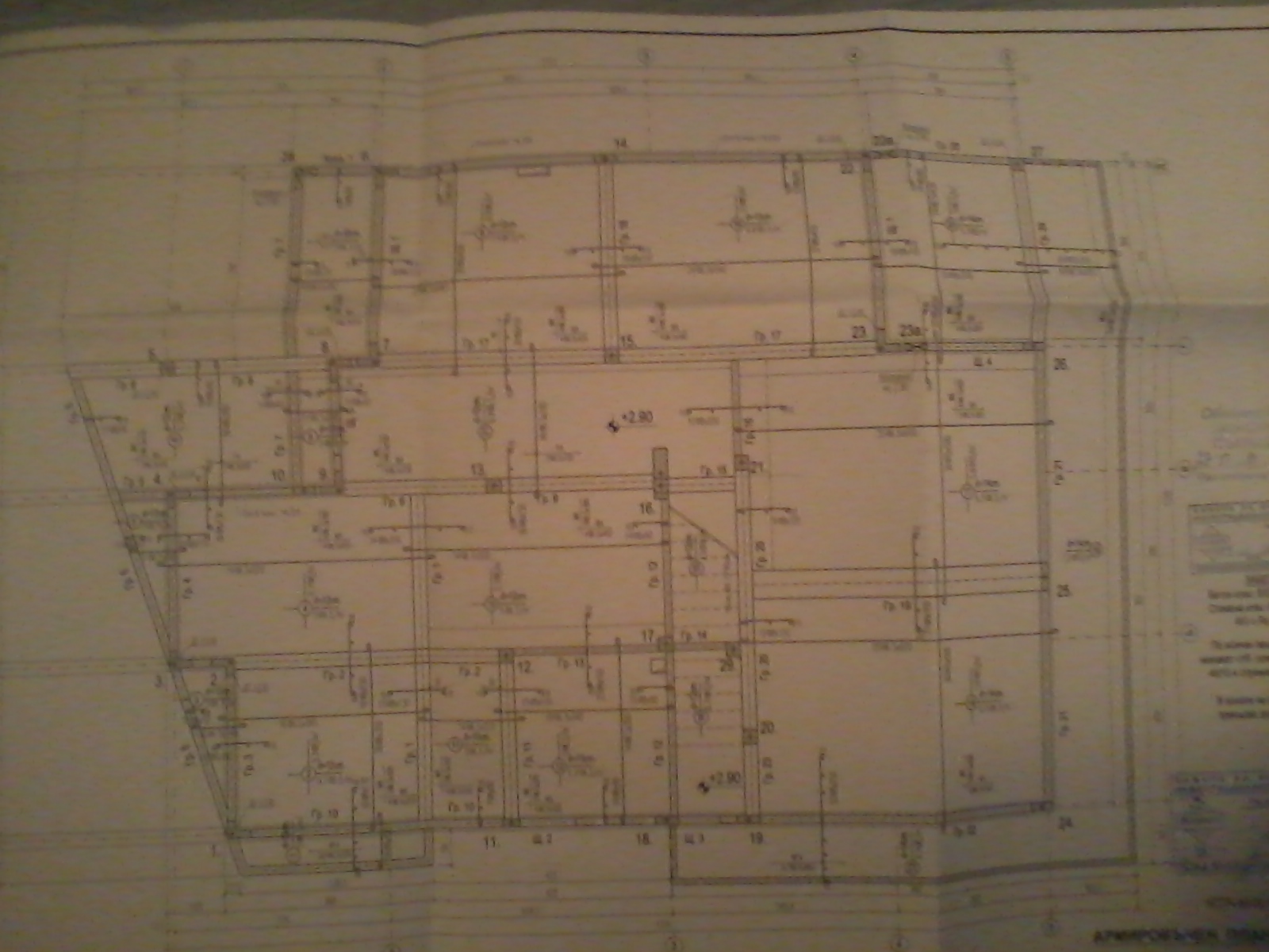

Колко горе долу вземат за вдигане на куфража на плочата с мой материал само за работа.Плочата е 200 м2.
Ами гледай сега , трябва ти майстор - бригадир който да ръководи оперативно работата тъй като това не можеш да правиш ти.Той пък се е сработил с някакви хора ...... така че да вземеш случайно събрана от теб група , нищо няма да свършат.
Цената зависи от сложността , най общо казано.Интересно ми е плочата как ти я сметна конструктора безгредова или обикновена.За оформянето на сандъците на гредите отива голям труд и материал. При добре сработена бригада и класическа технология (при теб заради новостта може леко да се завиши) за 200м2 с арматурата отиват около 20 надника по колкото ги спазариш.Това се отнася за група от 6 души.

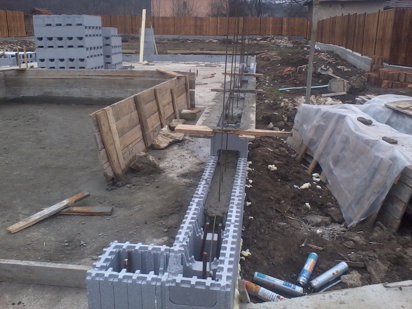

Да,ще наема бригада,няма да събирам "групата на Шаро".Мисълта ми беше за ориентировъчна цена за да си правя сметка на парите. :wink: Платна,потпори и арматура от мен,от тях само изграждането на кофража и отливането на бетона(с помпа!).Имам обратни греди защото помещенията са големи.
