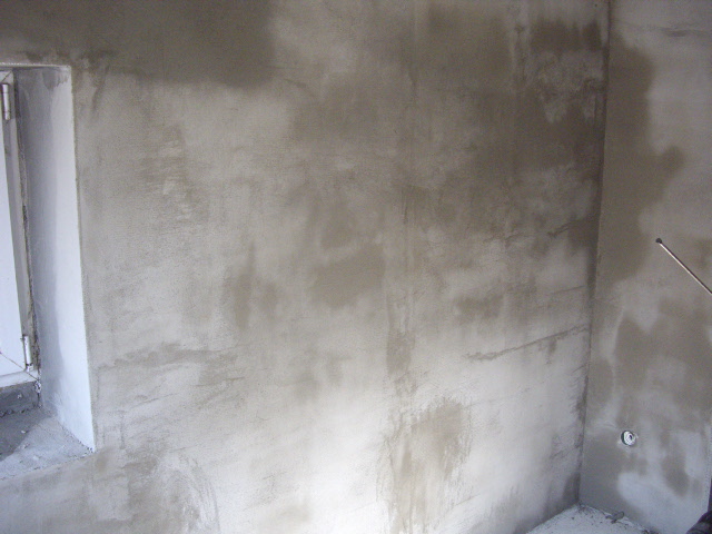

Не търся "лауреати"...а препоръки....
...Мисля ,4е направих необходимото от вън....но влагата ,която я запе4атах неще да се маха....Провтрявам ...и..затоплям....но....разултатът е временен.....

Ми нека направя първата препоръка, макар вече да е късно. Като гледам вече е измазано, но при добро желание може да се изкърти мазилката и да се приложи системата поромап.
http://www.mapei.com/BG-BG/product-deta ... &IDLinea=3
И да спомена, че в момента работя с тази система. Където не сме минали още пак изби влага и сол, а на измазаното с поромап не.
п.п. Системата се състои от 3 продукта, като последния може да се пропусне. Производителя не претендира за никакъв лауреат, а иска само пари за продукта.
