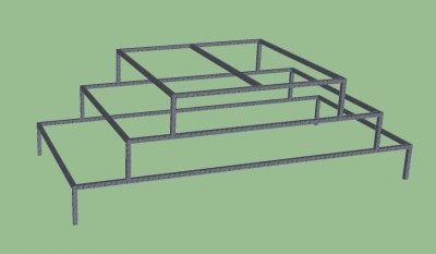

Здравейте? Темата може би съм я коментирал до някъде, но просто търся най-икономичния и бърз начин за направата и. Става въпрос за външни стълби на нова къща .Имам материали за стълби от Г-обр. профил.Kъм това, което съм нарисувал ще сложа задължително няколко железни фуса , които ще хвана за бетонната плоча за да стабилизирам цялата желязна конструкция. Ще пусна и фусове надолу към земята. Освен това ще направя и перваз, които не е на чертежа. Очаквам мнения по тази луда моя идея. Вътрешната част на стълбището ще бъде от това, което ми подскажете Вие!

не знам дали ще е икономичен но ще е много бърз този начин/за 1ден/ ако сгъстиш малко желязото /през 40 ина см/ ,може и с дърво да я облечеш.
чам,тик,мербо,според визуалната преценка и разбира се и бюджета.

А ако в конструкцията която предлагаш вместо дългите хоризонтални участъци сложиш вертиканли "крачета" - това би повишило значително здравината на конструкцията при това със същото количество материал.
Така както си нарисувак съълбата си мисля, че тя би "прожинирала" докъто се качваш/слизаш по нея.
