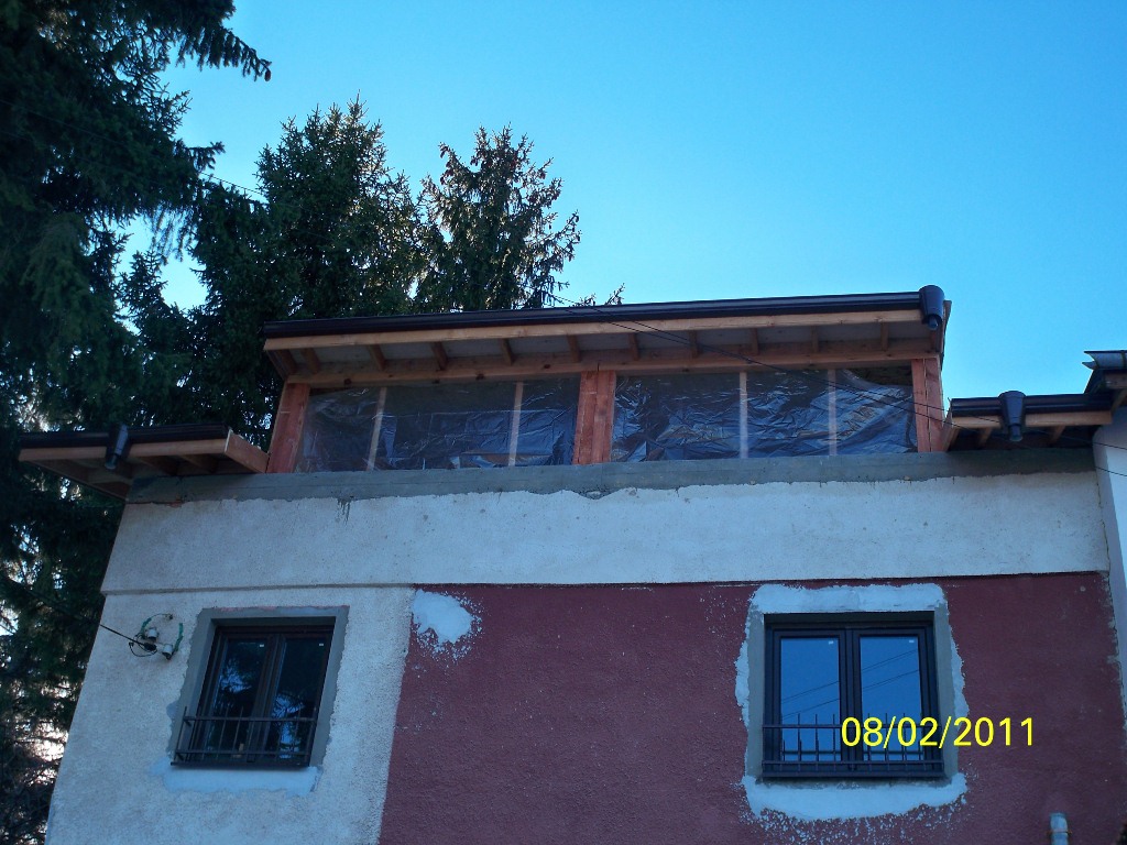

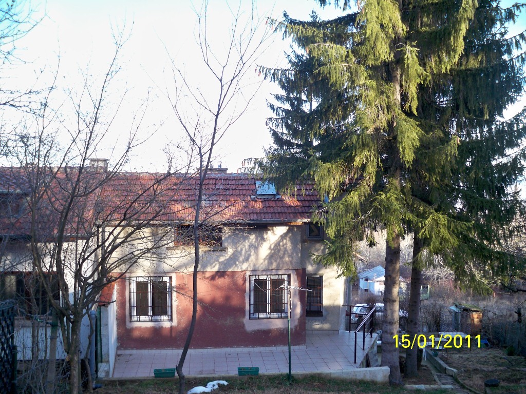

tetomaster - специалист

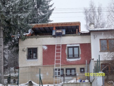

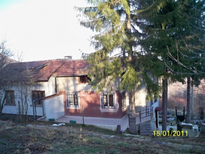

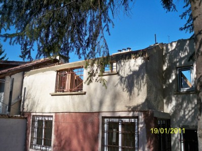

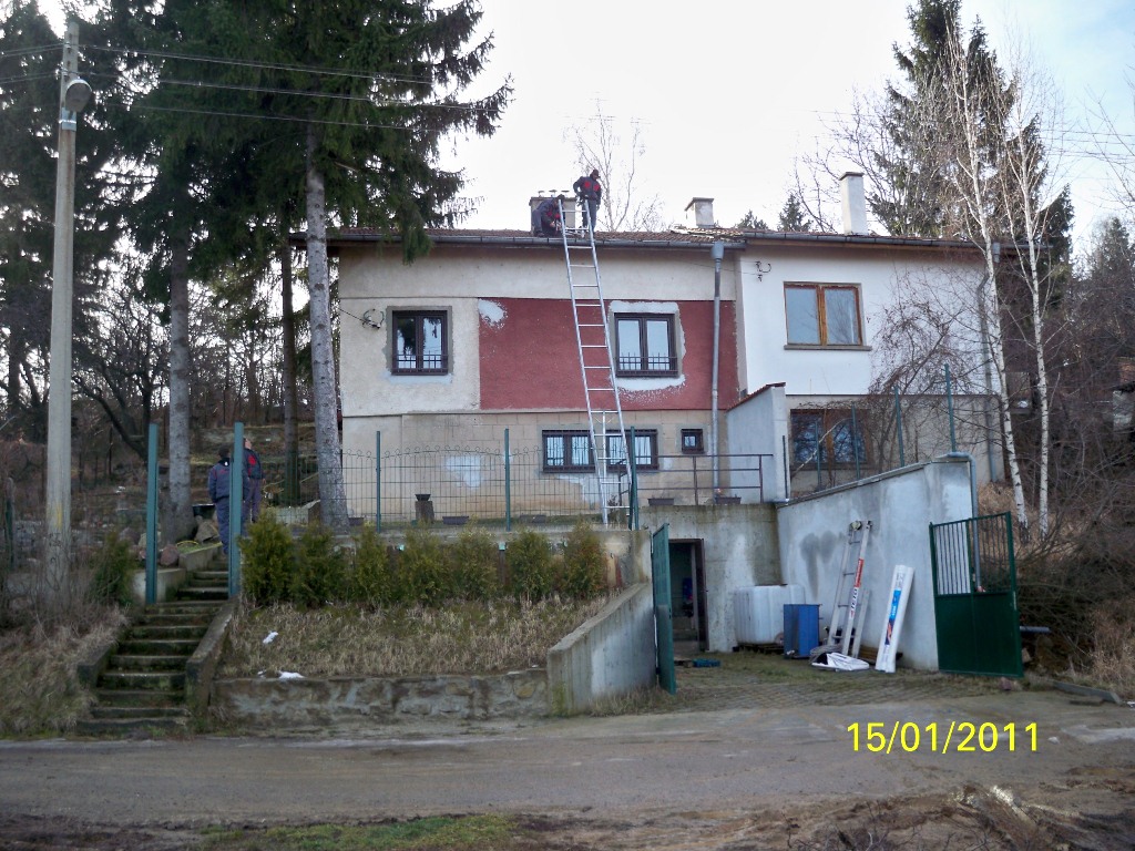

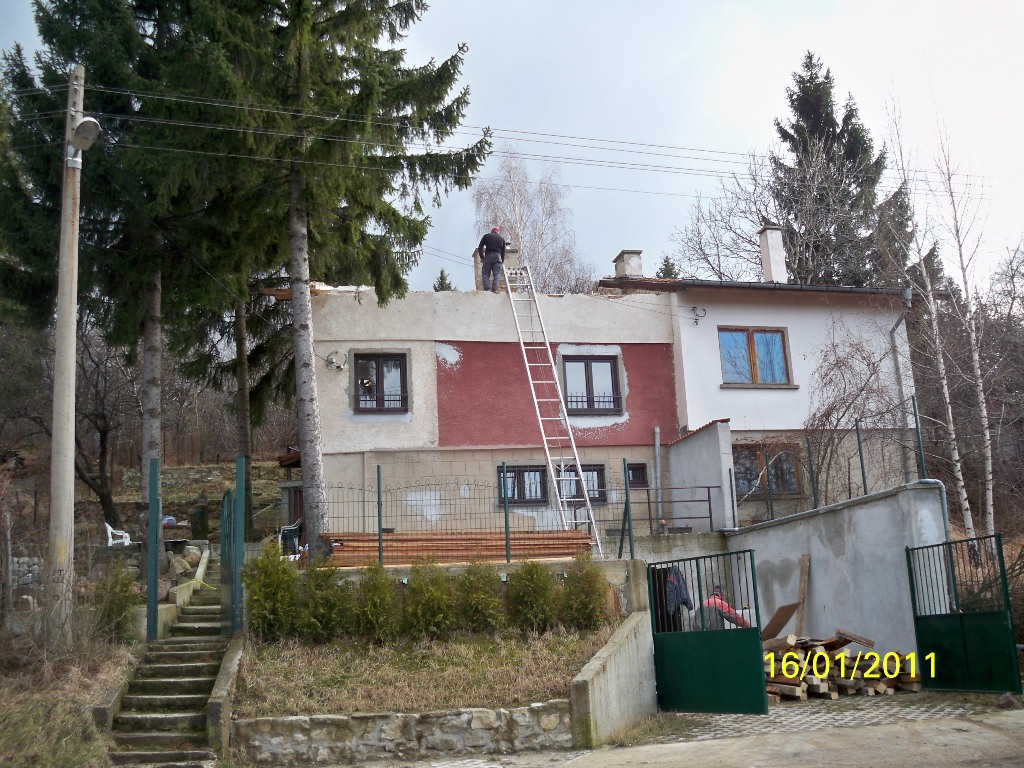

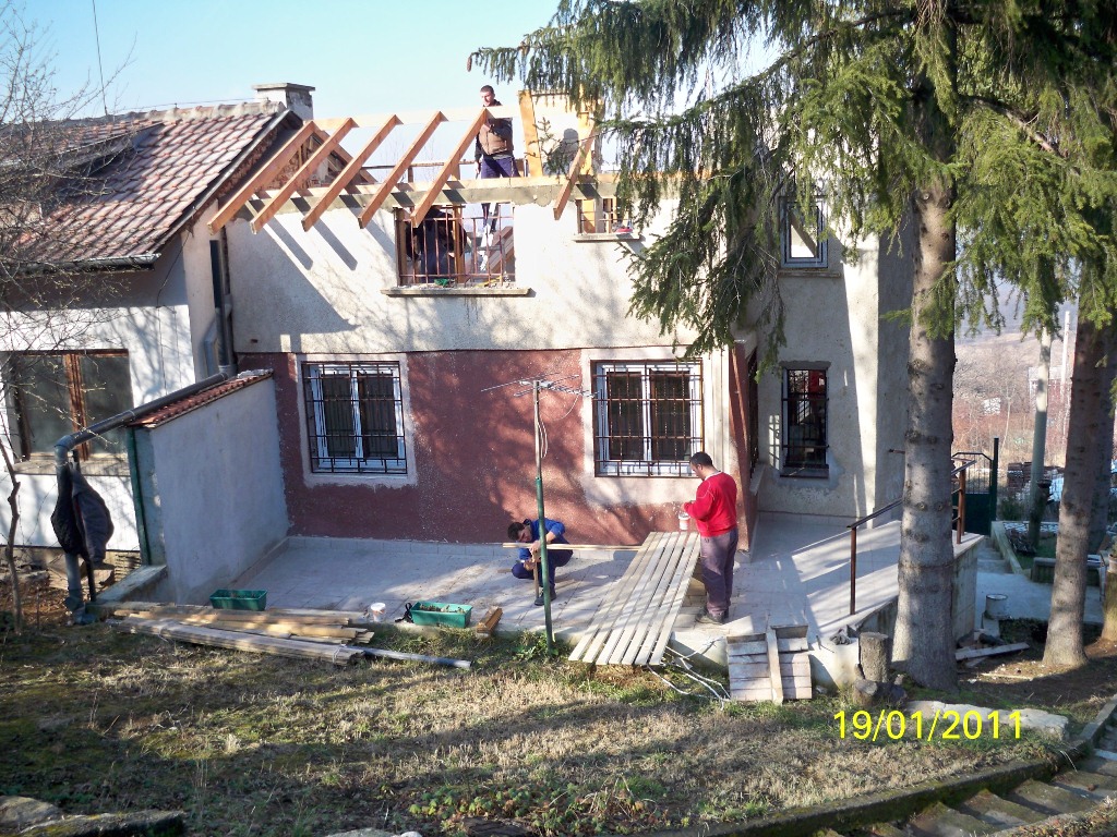

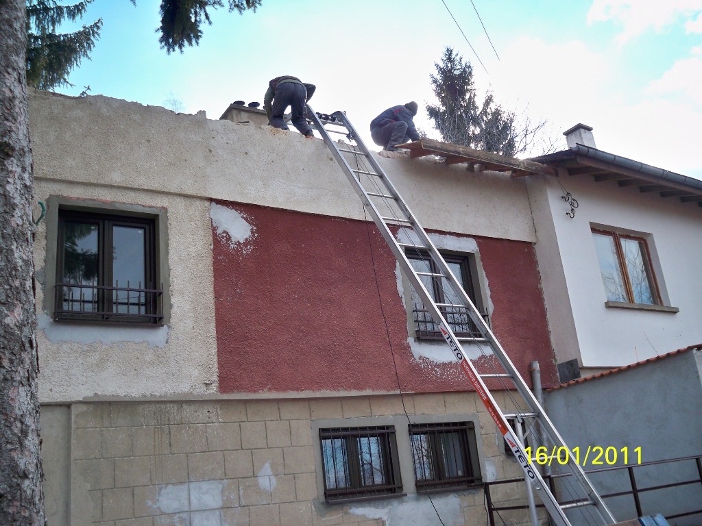

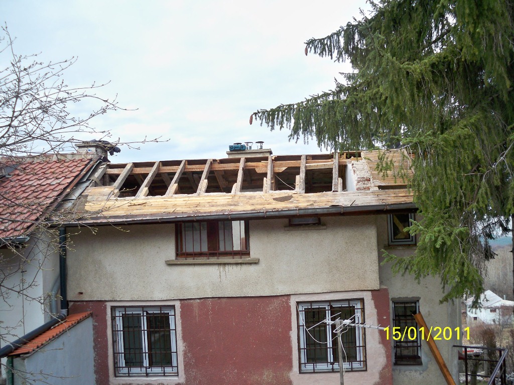

Давам идея за преустройство на таванско помещение.

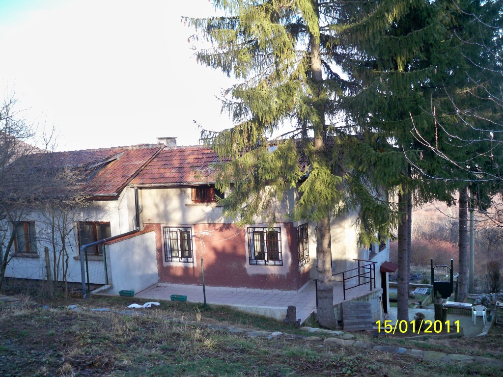

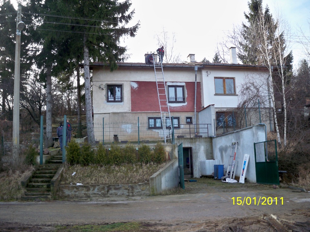

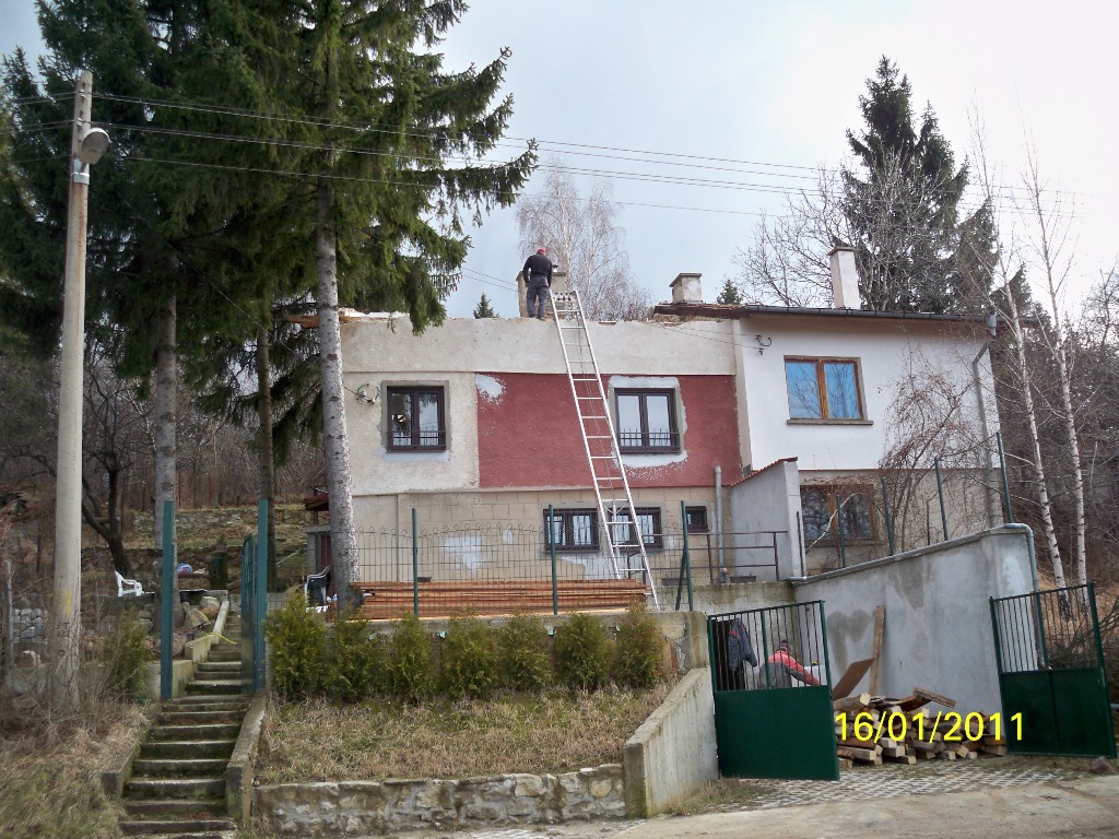

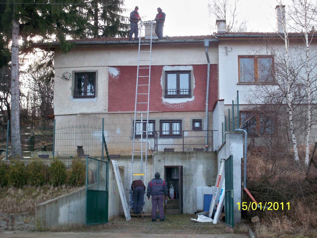

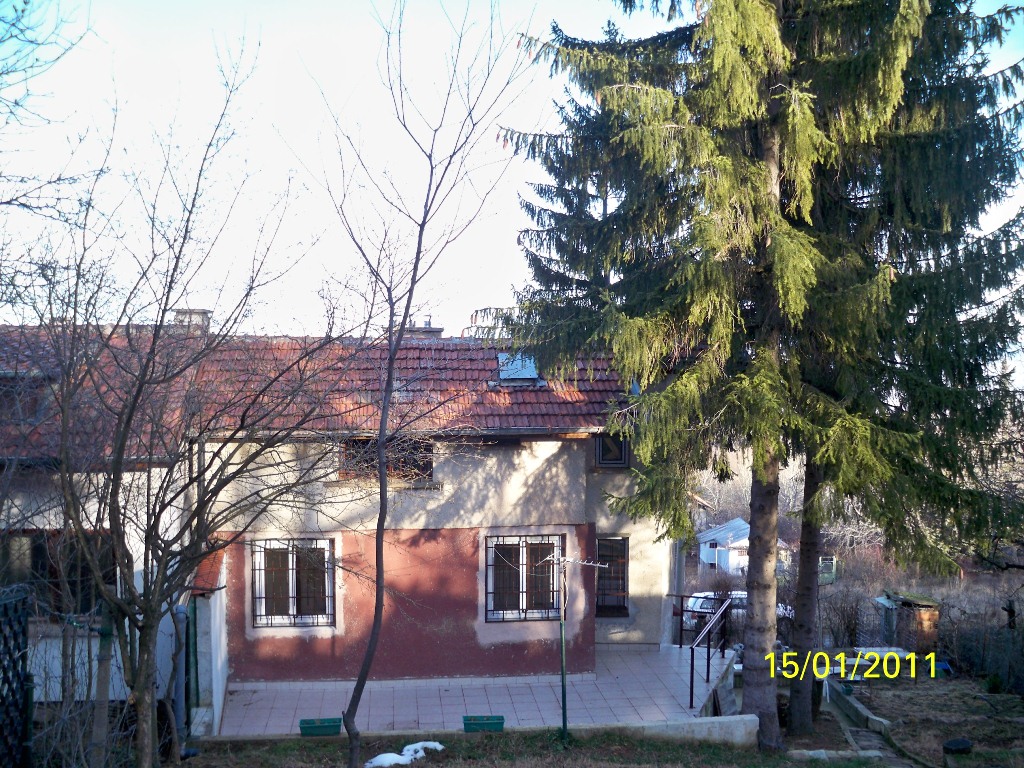

Picture 005.jpg Така изглежда къщата от към пътя.
Picture 002.jpg Така изглежда къщата от към двора
Picture 001.jpg Така изглежда къщата от към двора

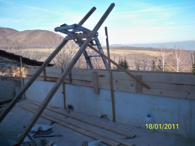

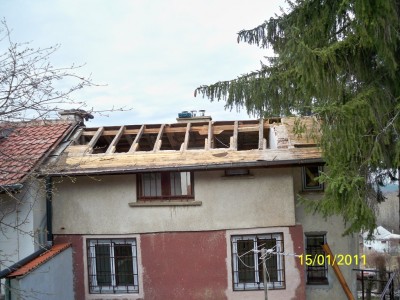

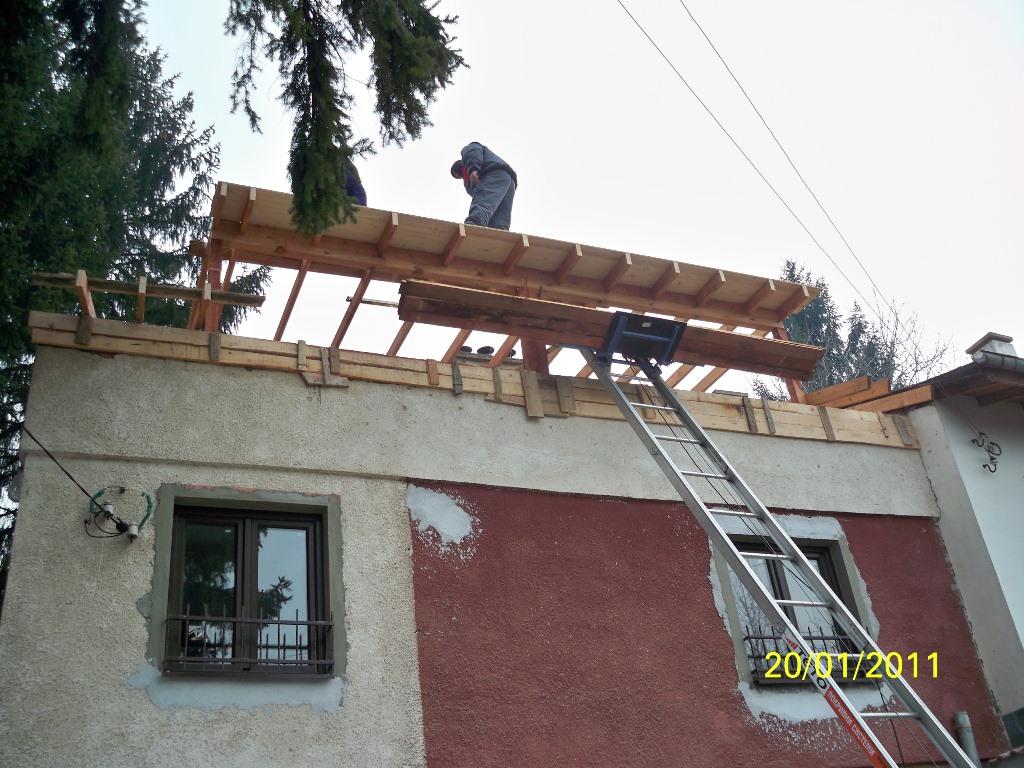

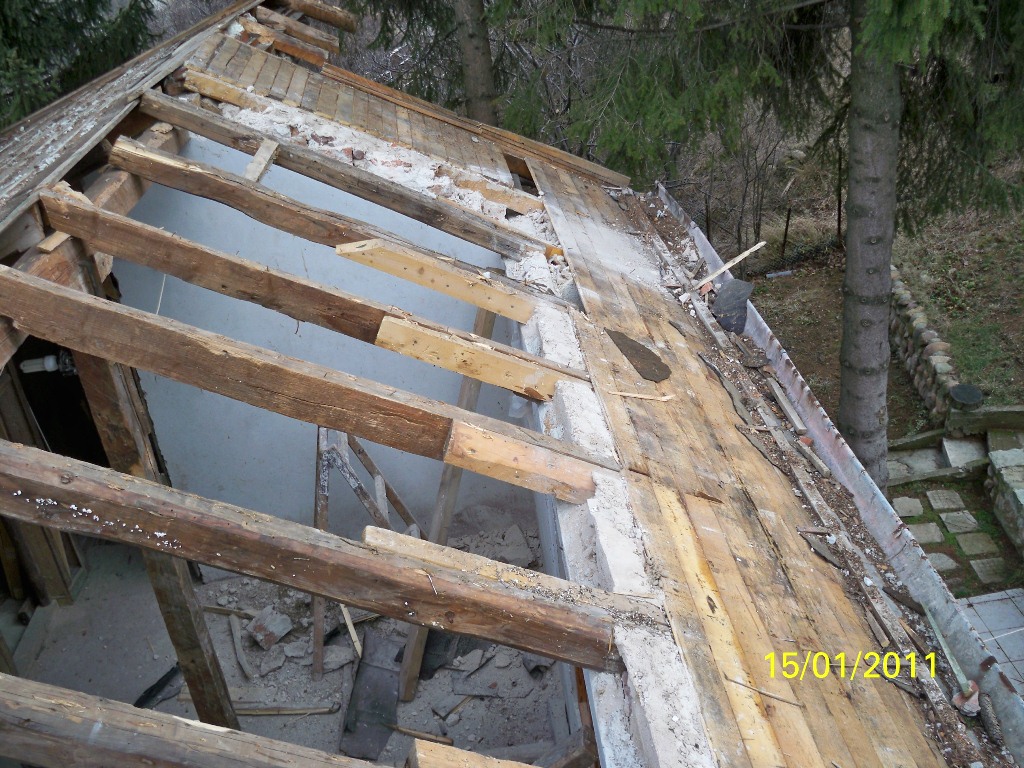

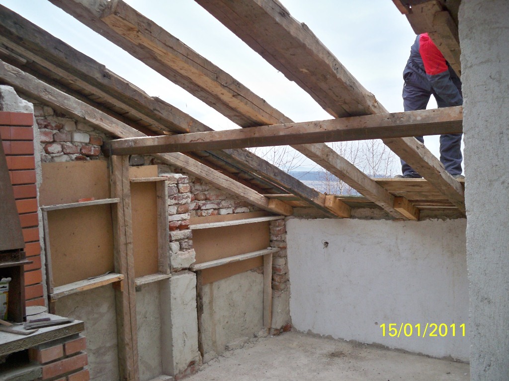

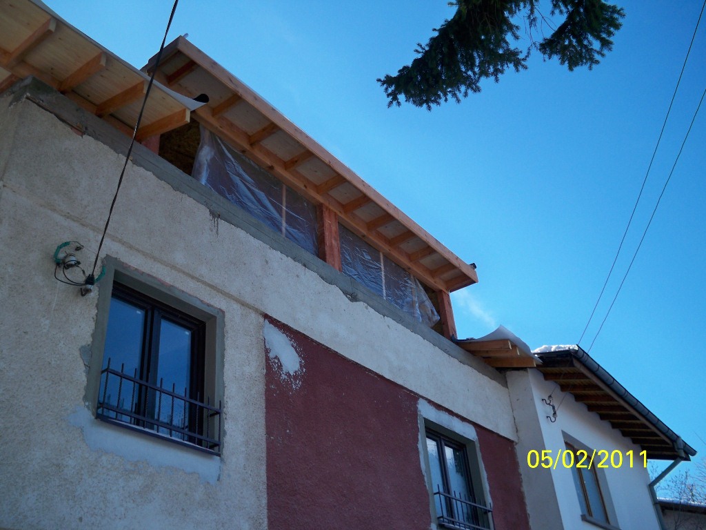

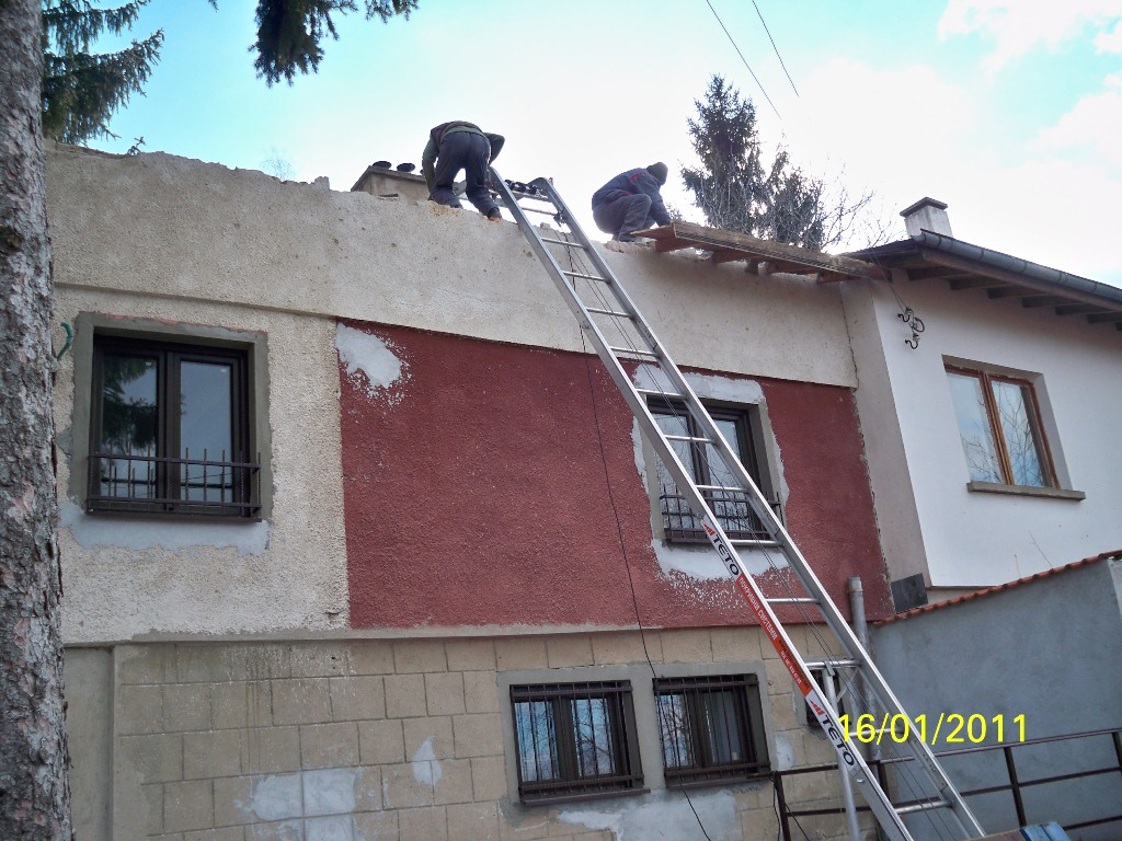

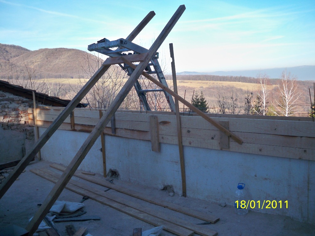

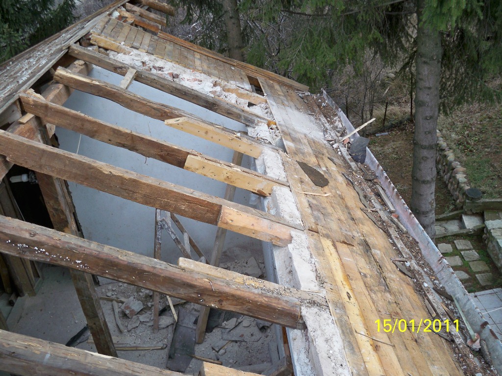

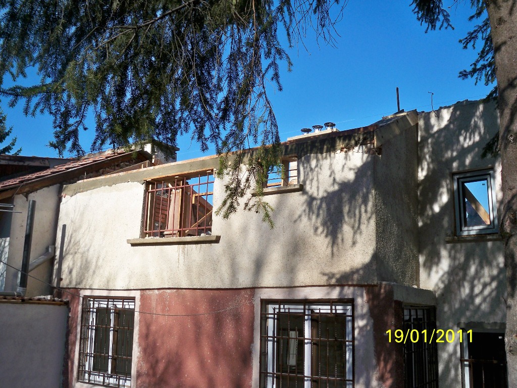

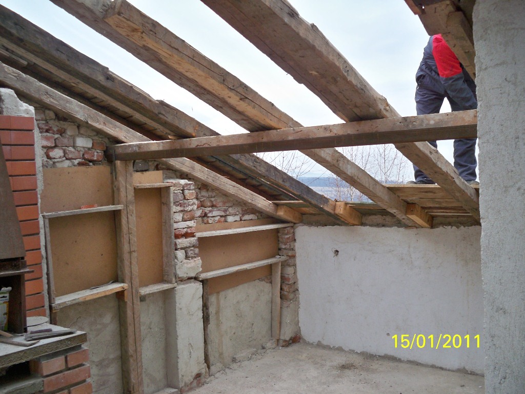

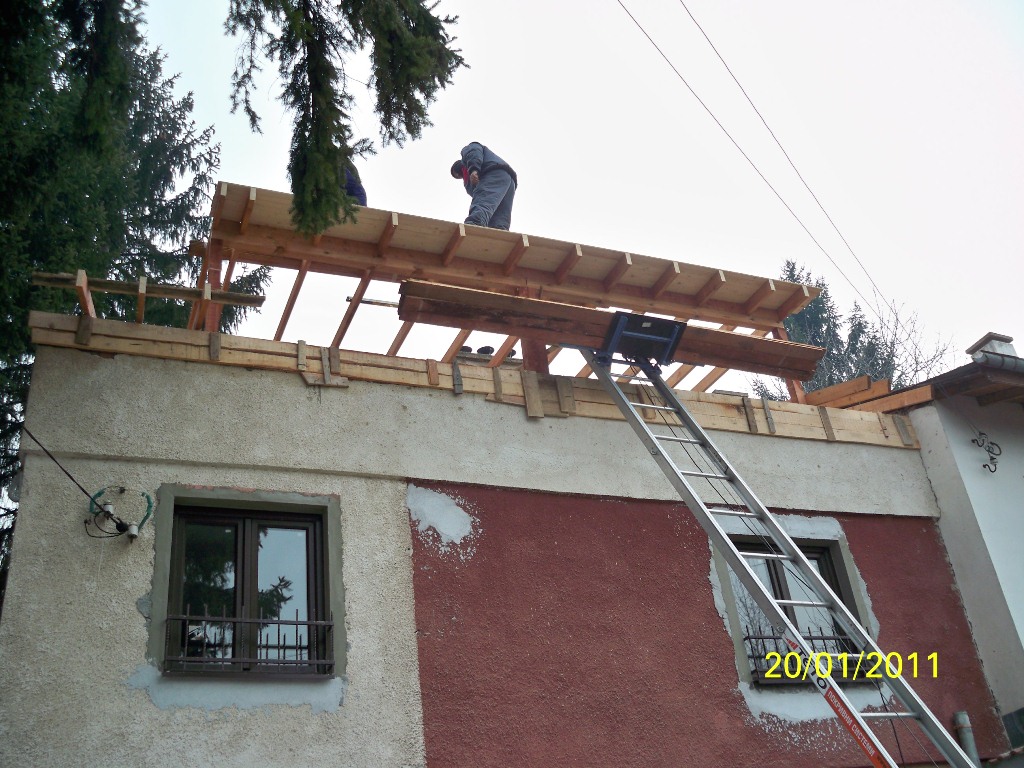

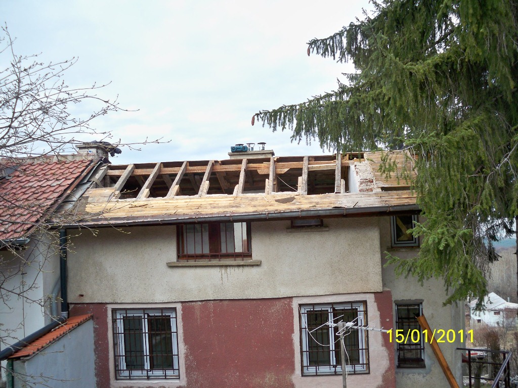

Съборихме целия покрив. Приготвихме кофража за пояса.

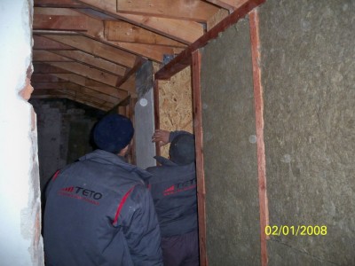

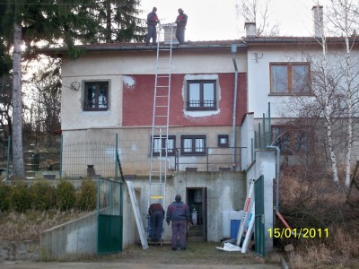

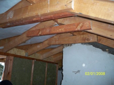

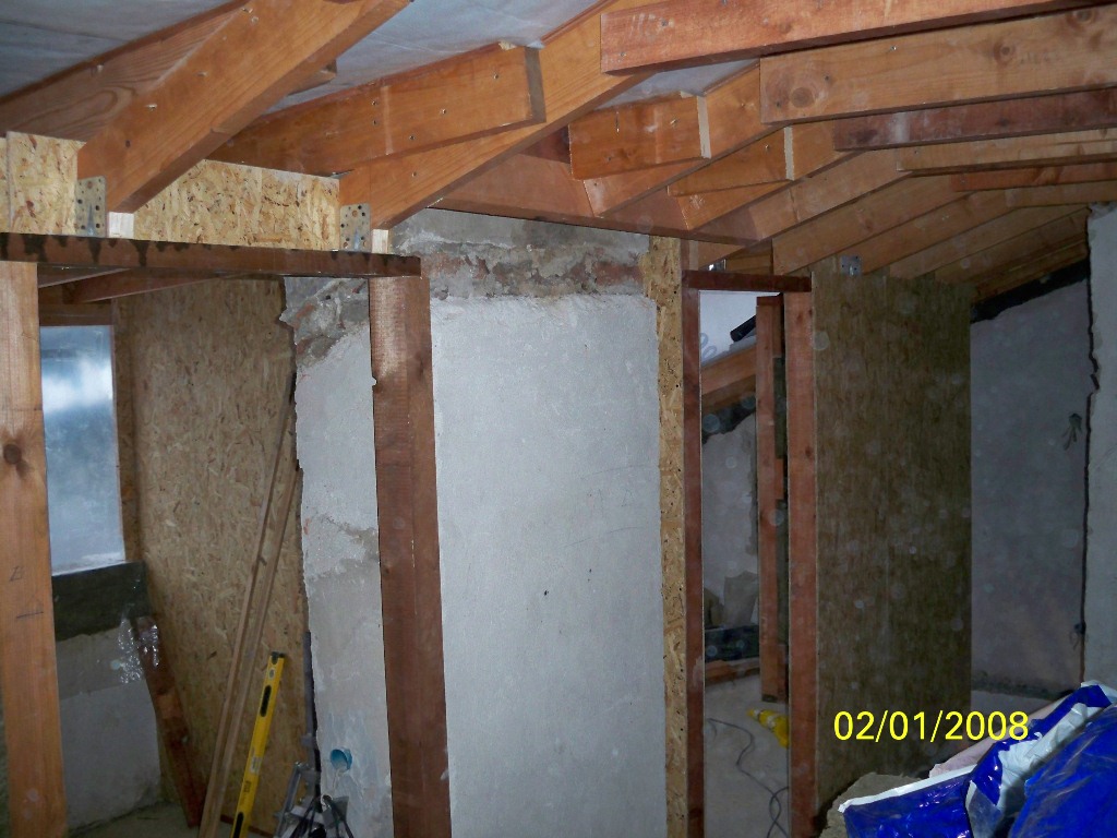

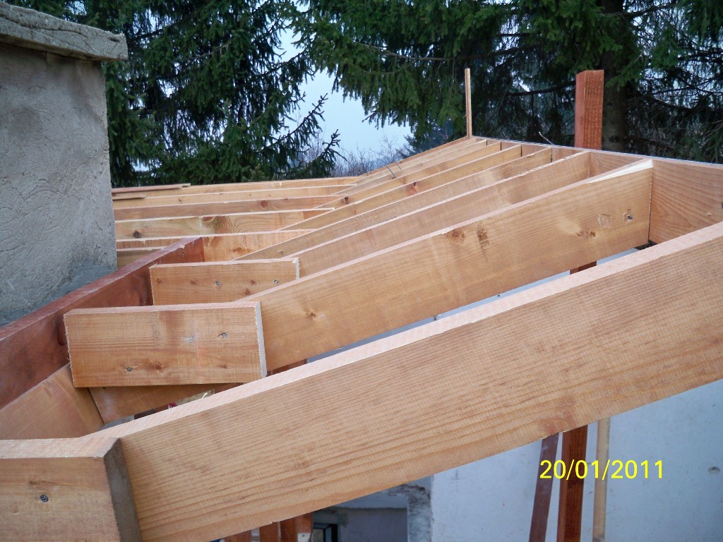

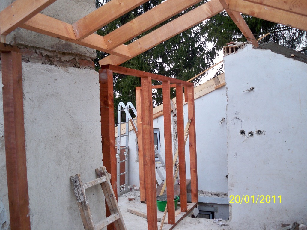

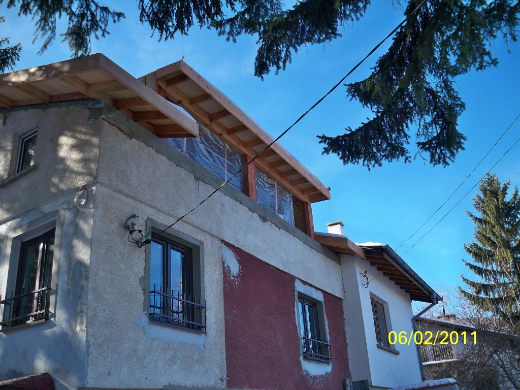

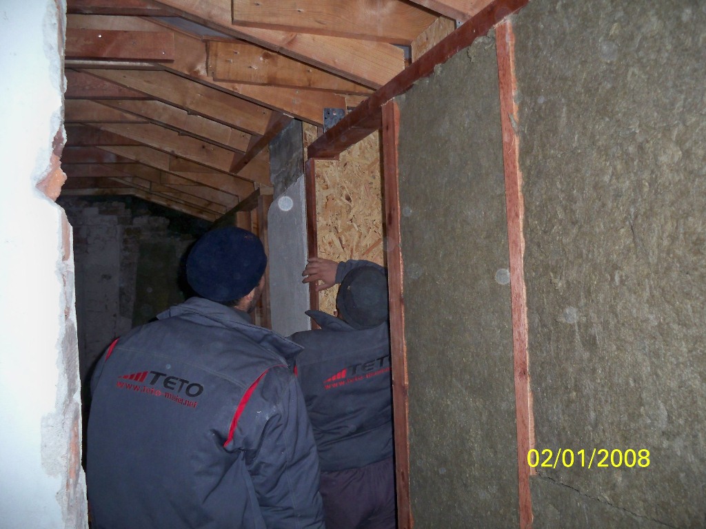

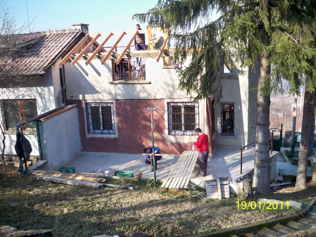

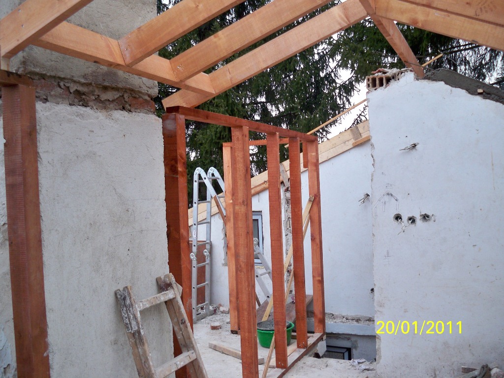

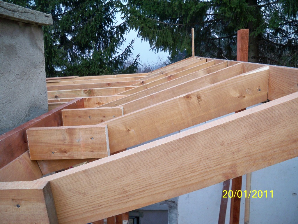

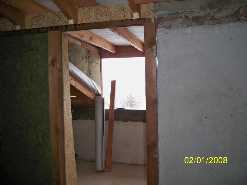

Започнахме покрива, вътрешните стени.

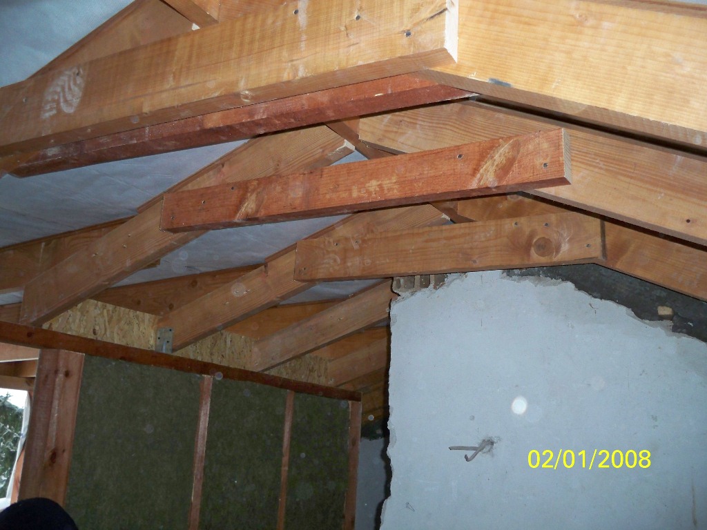

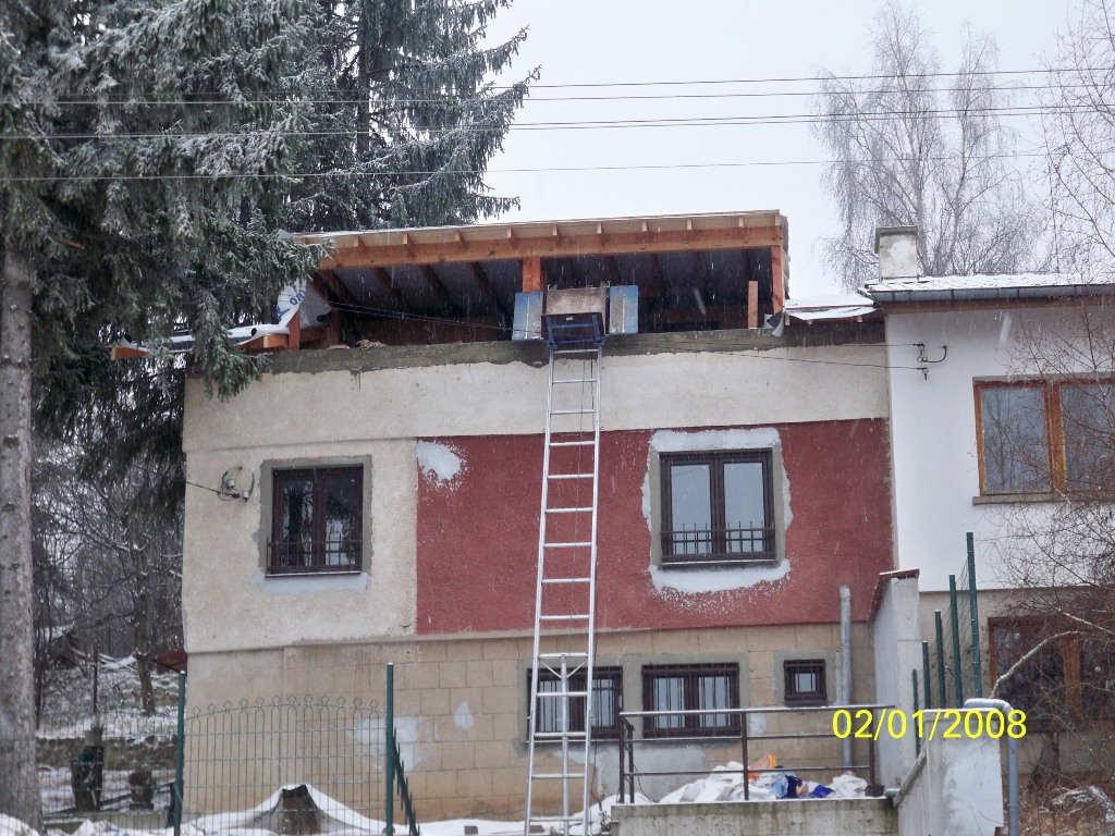

Заваля сняг и влязохме вътре.

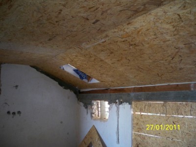

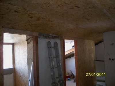

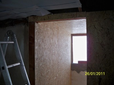

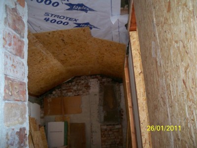

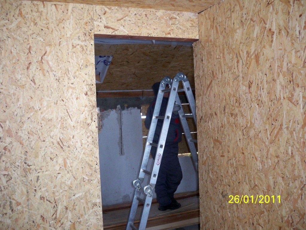

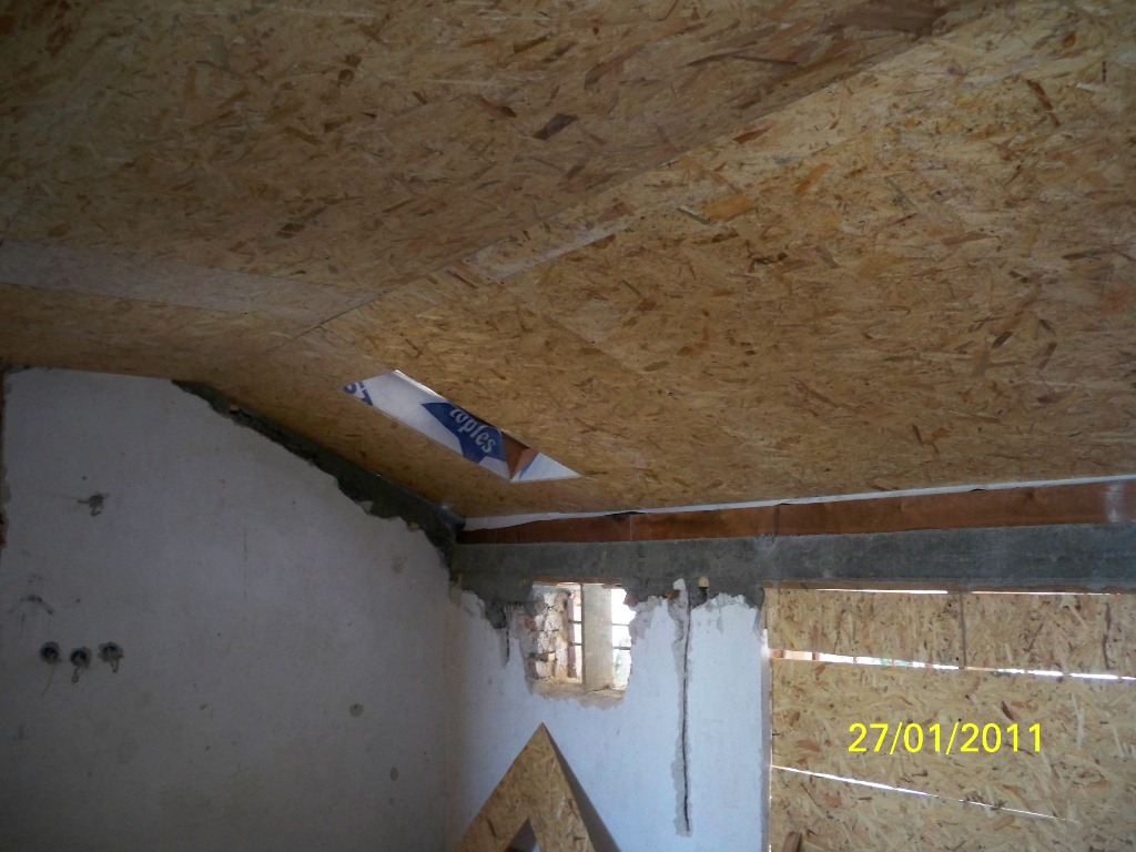

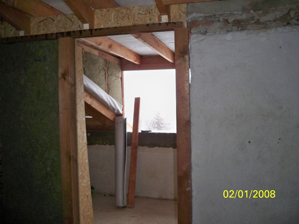

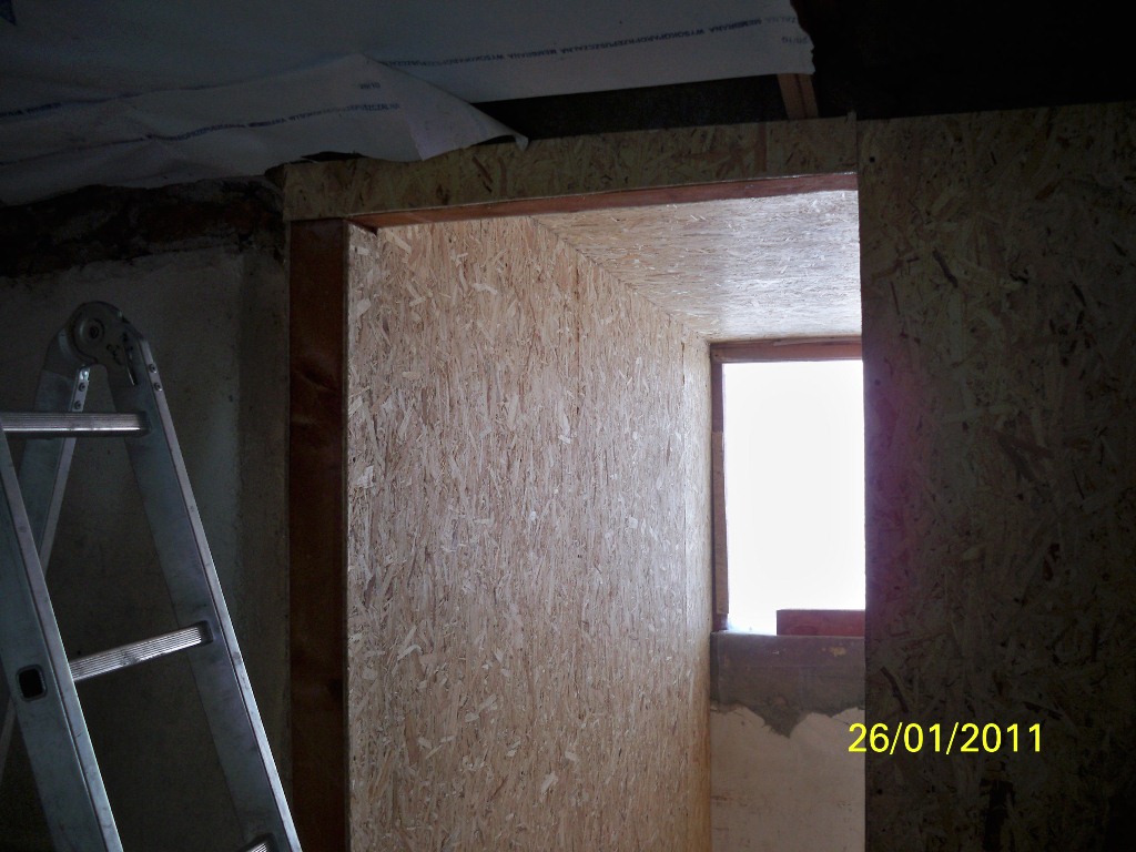

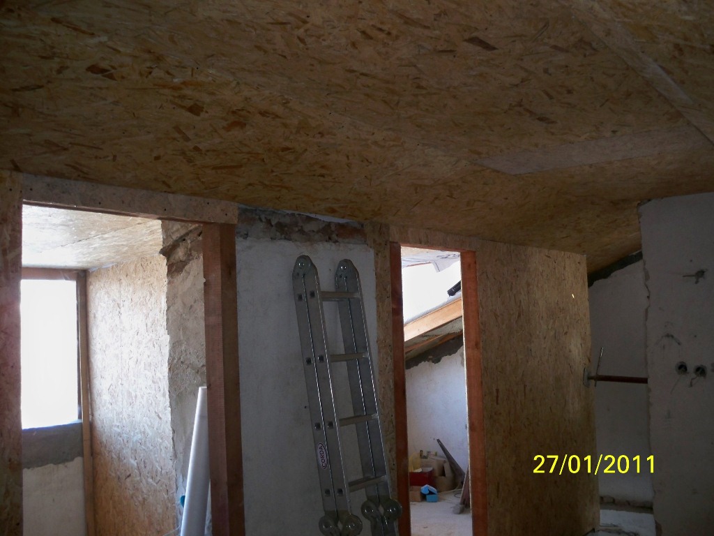

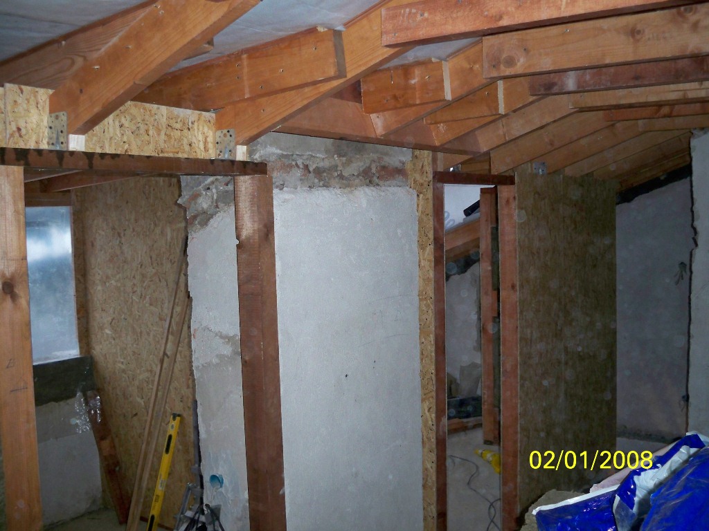

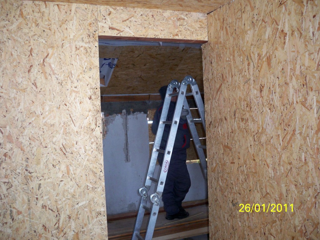

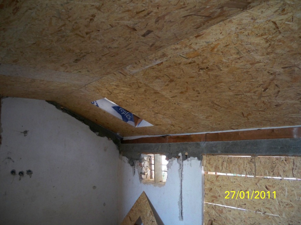

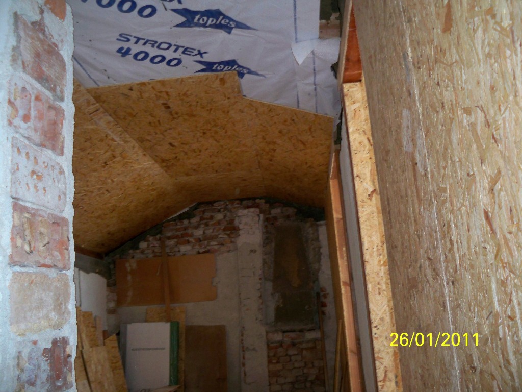

Облякохме стените с OSB плоскости.

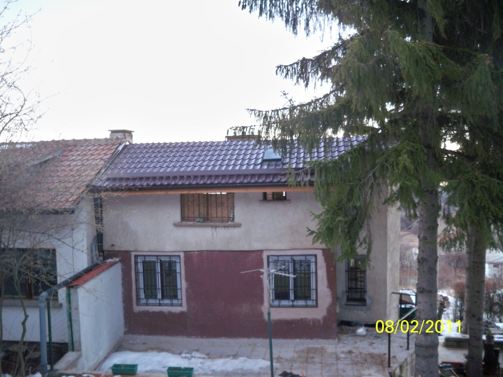

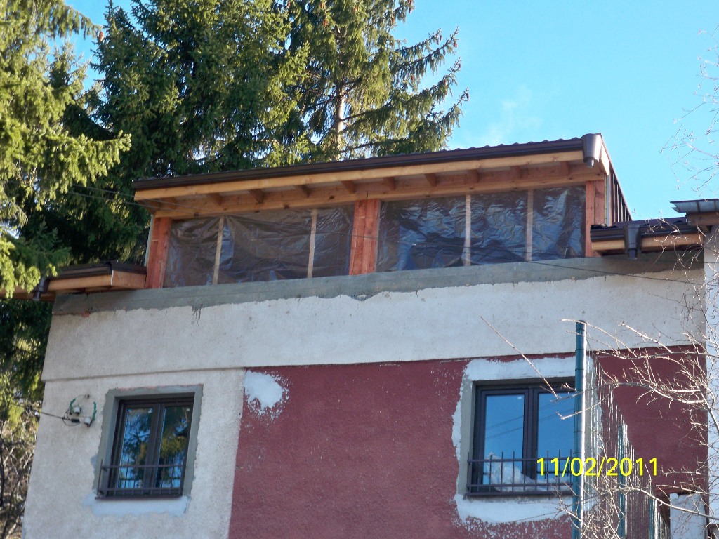

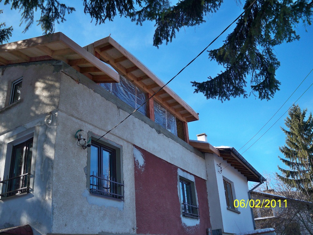

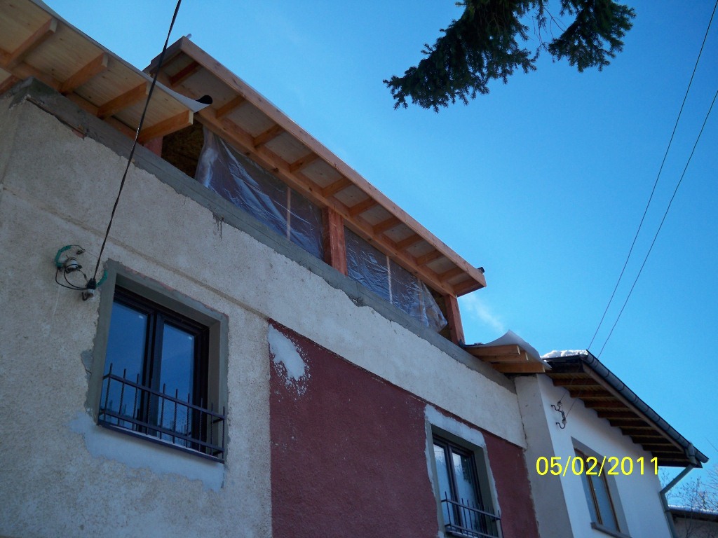

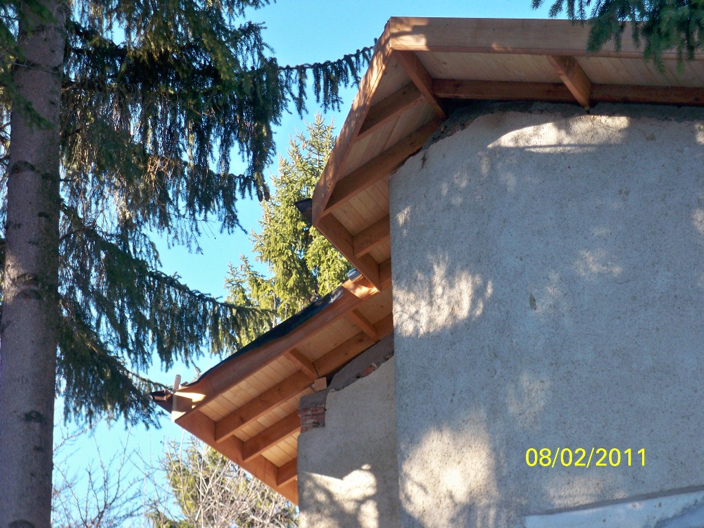

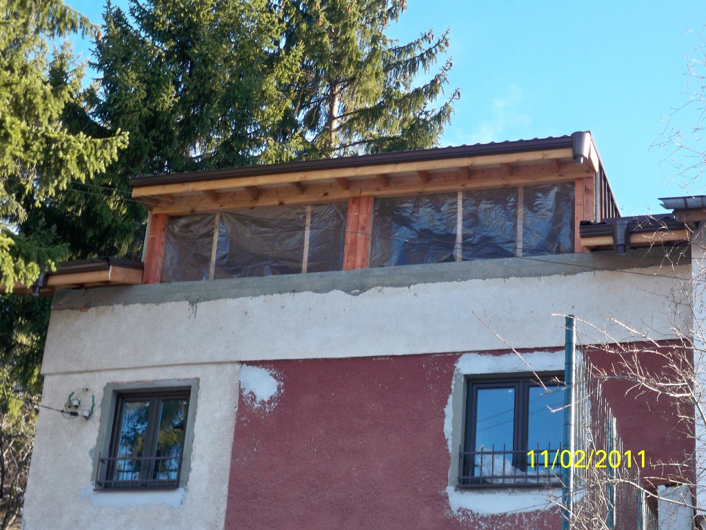

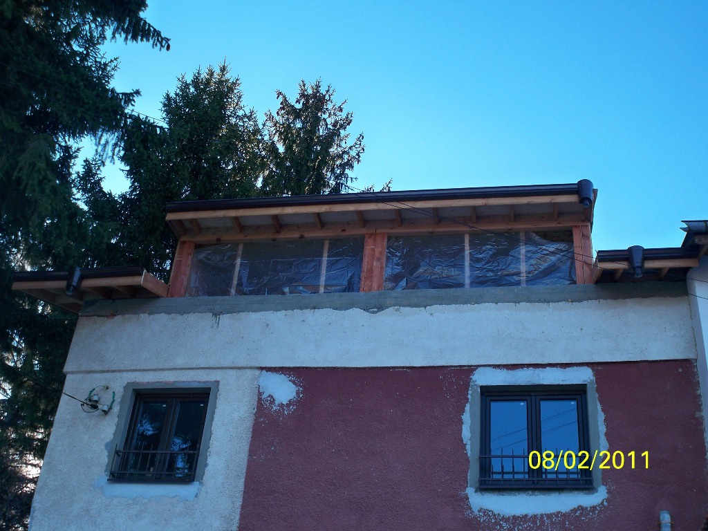

Оправи се времето и монтирахме челните дъски,олуците, довършихме стрехата.

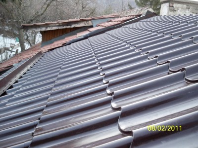

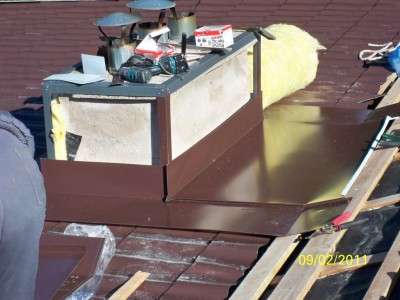

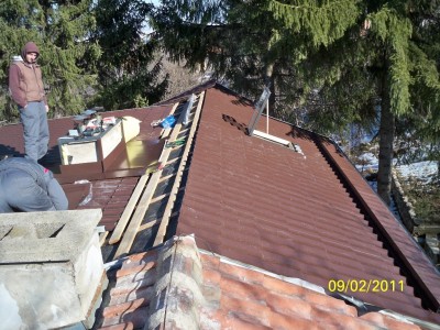

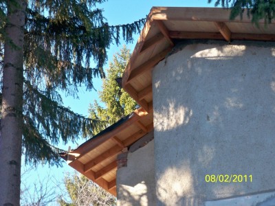

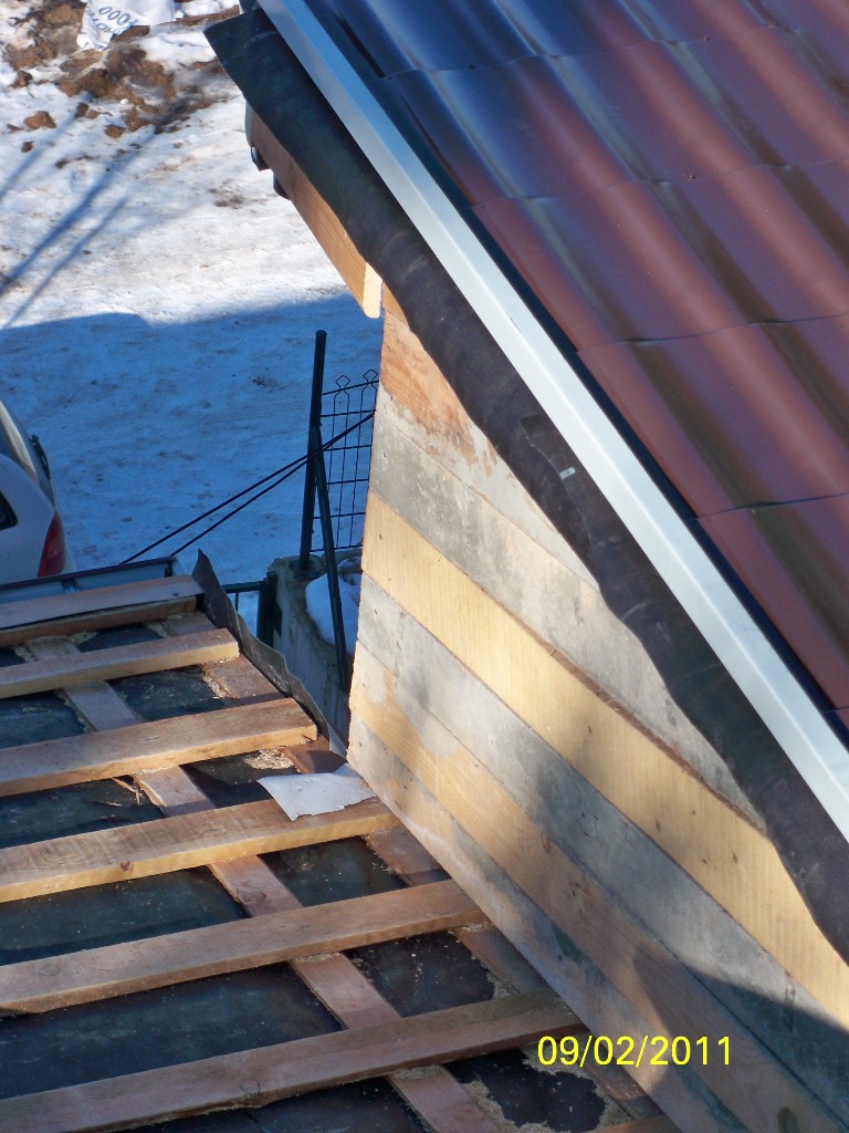

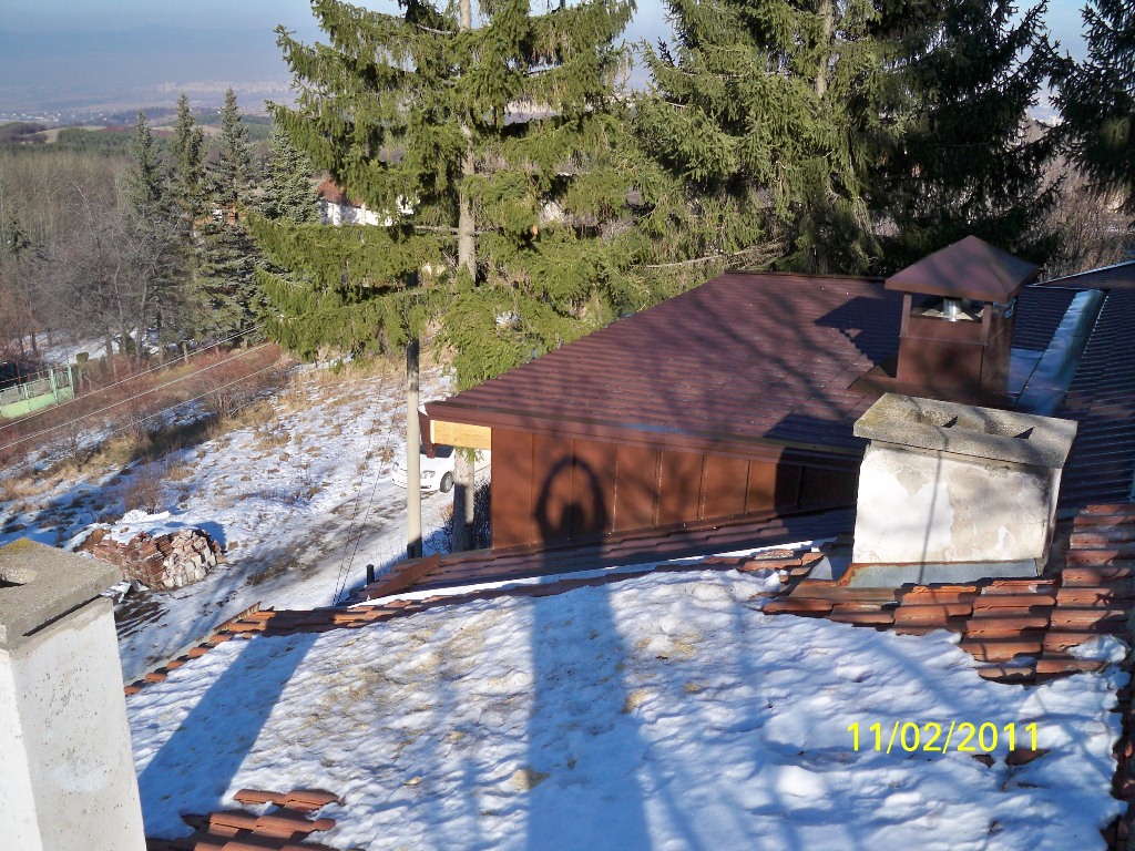

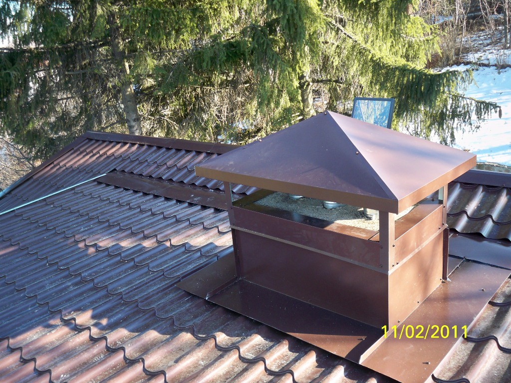

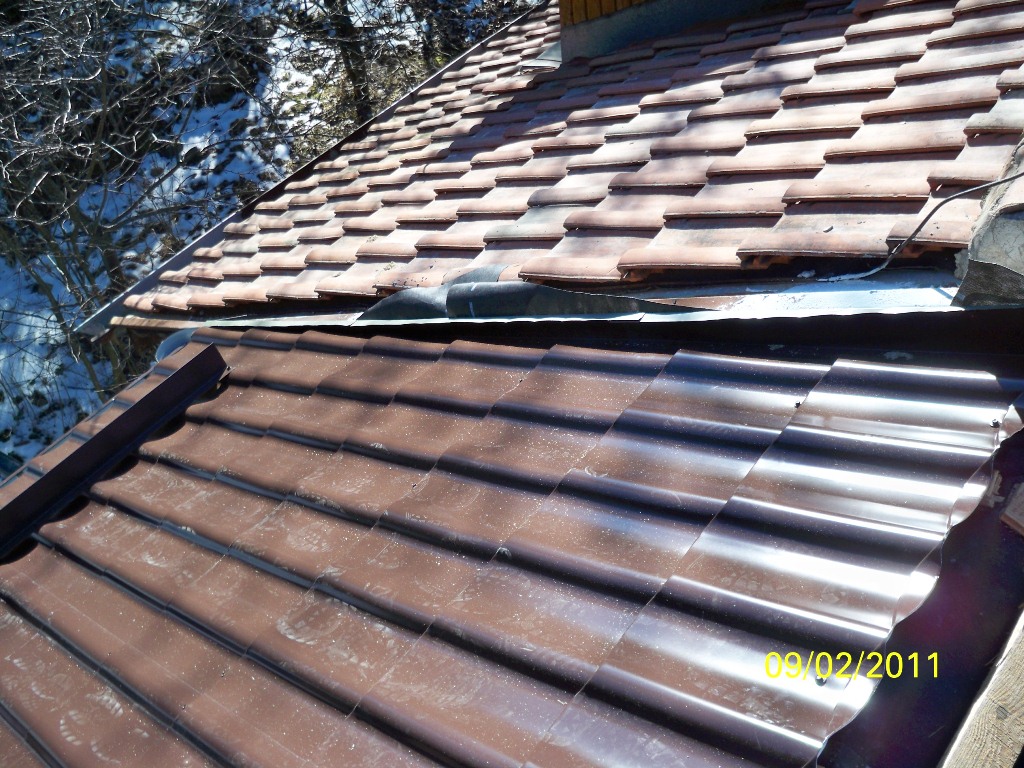

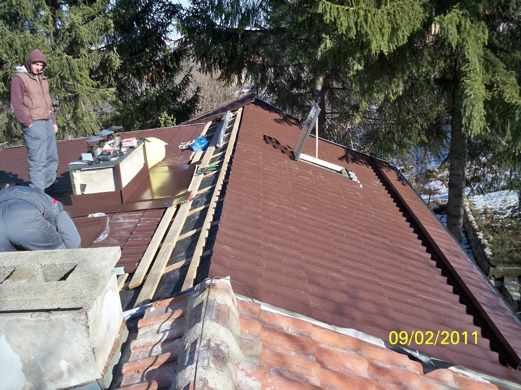

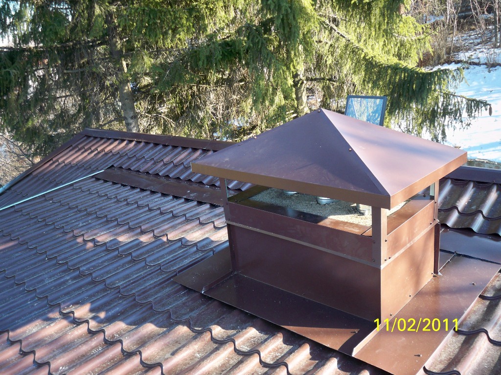

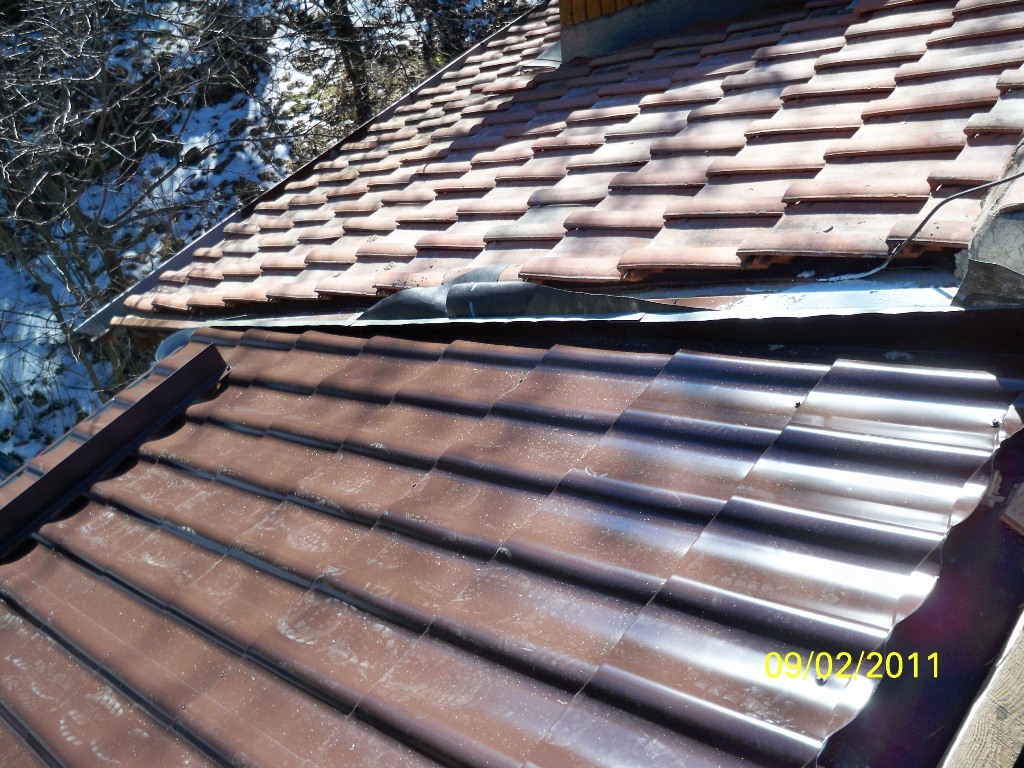

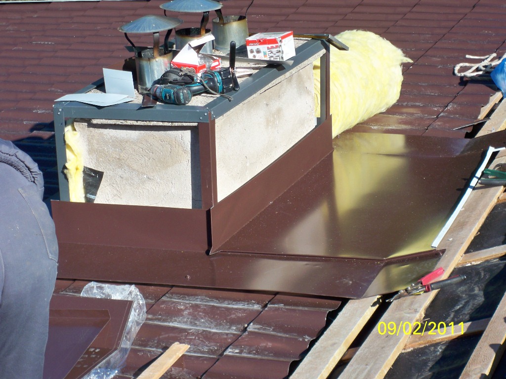

Монтирахме металните керемиди, обшихме комина.

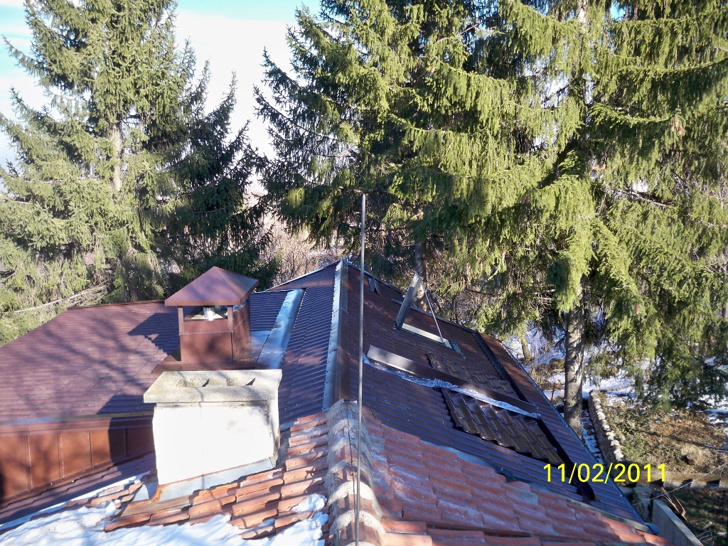

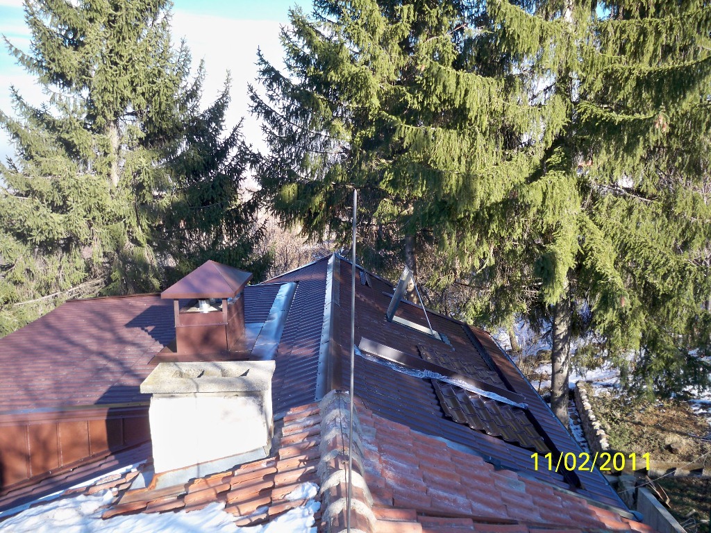

Сложихме шепката но комина,облякохме стените и с това приключихме.
boltik - специалист
Тези комини,като отдушници ли ще ги ползваш?Инък покривчето е станало добре.Само наклонът ми се вижда малък :?Да не тръгне водата да търси майсторът. :?
iva6ki - специалист
boltik написа:
Колега това е ламарина (имитация на керемиди) наклона си е екстра.
Браво за подробните снимки
