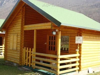

Намислил съм да се занимавам с туризъм и искам да направя няколко малки къщички в едно родопско селце.Ще кандадидаствам за евро финансиране , но не съм много на "ти" със строителсвото. Сигорно ще се ползва някоя фирма за тази цел . Ясно вече си педставям как искам да изглеждат къщичките , но си нямам понятие как може да стане това . Ето една снимка на нещо подобно , но искам да бъдат с покрив от слама.Кирпичените къщички също ми харесват като вариянт . Трябва ли да се правят основи за такава къща и как седи въпроса с разрешително за строеж за такива къщички ? Същите като за обиквновенна къща ли са ? Ще се радвам ако получа идеи и снимки за най разнообразни иновативни къщички

Значи, къщата от снимката е много готина и... много скъпа. Във форума бяха коментирани, така де, тузарски къщи са, изцяло от масивно дърво.
Покривите от слама и стените от кирпич ги забрави. Не, че не става, става и то много добре, но не са това което искаш.
Виж какво ще ти предложа аз. Дървена конструкция със стоманобетонен фундамент. Сравнително евтино, изключително добри възможности за изолация и възможност да постигнеш този вид който желаеш в оригинал. Не, че не може и една изцяло монолитна къща да се направи да изглежда като типична родопска къща, но няма смисъл.

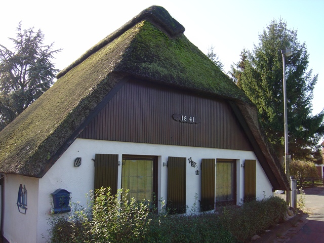

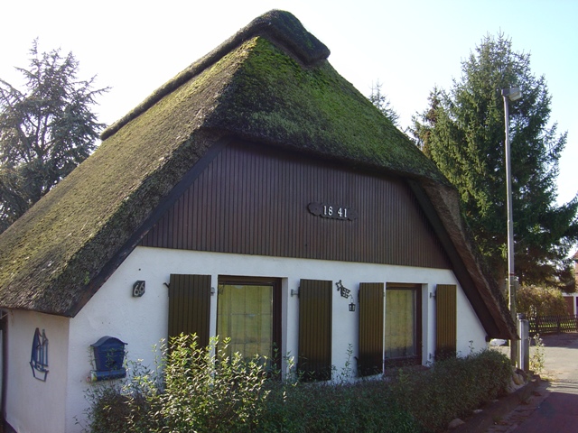

Ето ти една къща със сламен покрив.Не е в Румъния а в северна Германия.Да ти кажа си е занаят това със сламеният покрив както и с каменните плочи.Трудно вече се намират таква майстори...а и това на покрива не е точно слама а някаква местна тръстика.Всяка година се прави частична подмяна .....

според мен на дървена къща сламен покрив няма да стои добре...

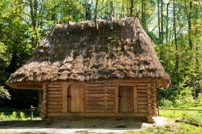

Да гледал съм ги тез , но не ми грабват окото а и ми се струват доста сложни . Благодаря . А за сламения покрив мисля да бъде по скоро добра декорация върху обикновенн покрив, но за тази цел трябва да се испипа добре външния дизайт за да стане красиво. Ето една дървена къща с сламен покрив. Гледах дървените конструкции , но ми се струва скъпо 300 Е/кв.м.

Монолитното излиза около 400 квадрата груб строеж. Дано се откажеш от сламения покрив, само проблеми ще ти вкара, дориу само като декорация. Иначе близките месеци ако имам време може да ти измисля и да ти драсна нещо. На тея 600 квадрата колко къщи мислиш да разположиш и колко големи?
