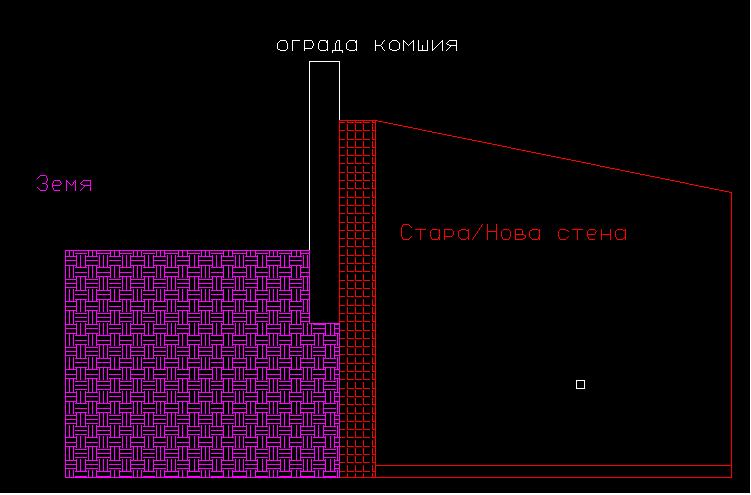

Ще реновираме къща на която едната стена се явява подпорна на горен парцел и е 2 м. под земята. Приемам всякакви идеи за хидро и топло изолация и как да я съвместя?
Само да изясня, тази стена ще се прави на ново. Старата ще се събаря понеже е каменен зид.

Ами така стоят нещата, не мога да покажа снимков материал понеже "Ще реновираме"-то не е започнало. Пък и не мога да съборя и тогава да се чеша по главата :?
schuldiner - майстор
Ами сега виждам кое пречи - оградата на комшията. Поне аз не бих копал под нейните основи, а трябва, за да се обработи твоята стена. На пръв поглед не виждам надежден детайл на изпълнение. Значи ще е с компромиси. Значи без гаранции... Ако искаш да ти прехвърля набързо компромисните варианти?

Според мен не ти трябва да събаряш каменния зид. Вероятно е издържал изпита на времето, и не е паднал. Намери някакъв начин/ може и с хартиено тиксо/ да закрепиш към него мембрана /има я с различна ширина/ и фибран поне 2 см вертикално, направи пълзящ кофраж за по-лесно отливане, армирай с метална мрежа, и отливай бетон поне 15 см дебелина. Със сигурност тия 15+2см фибран+1 см мембрана няма да са проблем, но ще ти спестят много главоболия. Все пак решението ще го вземеш ТИ. Каквито и съвети да получиш, и какво ще решиш, си е твоя работа. Но първо обмисли всички варианти, и след това действай.

Бе то, ако ще се прави наново, по бива. Но ако не се налага, не махай каменния зид - може да потрябва.
Доста хора ще ти кажат, че с водоплътен бетон ще си решиш проблема. Зависи - понякога става, понякога не, ама ако пак е мокро какво правим на вече излят бетон? За мен по-правилно е да има 100% херметично положена хидроизолация, която да отвежда водите до дренажна тръба.
Самият дренаж може да се положи и отвън, под основите на съседската ограда (тогава и хидрото ще е там), но така не се знае дали ще обере всички води. Може донякъде да се прецени в процеса на копане водопропускливостта на почвата, но... гаранция няма. Затова по-подходящото място на дренажа е под нивото на основите на новата стена, с пусната в него хидроизолация. Така цялата стена е защитена и достигналата до хидроизолацията вода се отстранява (за да не ти избие после през пода).
Като си избереш вида хидроизолация, може да помислим как да се закрепи върху съществуващия зид (временно, както е и идеята на LZ), как да се монтира за нея топлоизолацията, която пък после да остане в кофража на отливаната нова стена. По принцип редът отвътре навън е дренаж, хидро, топлоизолация, евентуално защитна мембрана, но каменният зид ако остане променя нещата... В смисъл улеснява ги.
И като съвсем различен вариант, защо просто не направиш новата стена на отстояние от зида така, че да се получи нещо като изба или английски двор? Ако има стичаща се вода, не пречи да се обира и с видима система (да не е нещо вкопано), а влагата - с постоянна естествена вентилация.

Водоплътен бетон,с капилярна добавка,вибратор.Дренаж под стената.
Ако пак е мокра стената,с пенетрон,запечатва.Като басейн.
