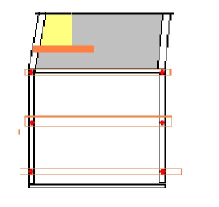

Вратата на банята трябва да е близо до единия ъгъл - да речем 20 см по външния контур - тоест това кьоше ще се получи малко слабичко. Това ми е едно от притесненията .
После - тоя железен Х - според тебе хваща ъглите с някакви дюбели отгоре.
Малко слабичко ми се струва.
Таванът ще е нещо леко, може би 4 дървени греди върху стените, върху тях плоскост. Долу-горе като твоето предложение - само без силикона. Струва ми се че по тоя начин и Х-са ще се замести от тавана.
Какво бъркам дотука?
rendo - специалист
Да - укрепянето на итонга се прави с бетонени пръстени и колони - но това се прави за да не отворят зидовете под тежеста на покрива и снега върху него както и от силен вятър и урагани и чудесии.... - ти такива фактори нямаш тъй като си самосиндикална къща в къщата.
та за тавана ето ти решение което ти си решил ще стане даже още по добре
над вратата (оранжевото) си слагаш щурц (примерно бетонен кол от ограда) след което най горе върху стената върху 2-та срещуположни зида слагаш по дължина една греда - както и в средата на помещението примерно слагаш още една - две.
в червените точки дупчиш по една дупка да кажем 30-40 см. във итондга да кажем със сечение ф15-ф18 в нея пускаш една шпилка 10-12 със гйка накраря - оплътняваш дупката с рядък разтвор от реракол .
След това ако таванът ти е цяла плоскост е още по добре.
Тези всичките опражнения за които говоря се правят с цел да се намали вероятноста от "разкрачване" на зидовете - което по принцип го прави бетонения пръстен. - обаче по този начин печелиш това че няма да лееш бетон да правиш кофраж и няма да го чакаш да съхне а и успоредно с правенето на това получаваш и готовия таван.
