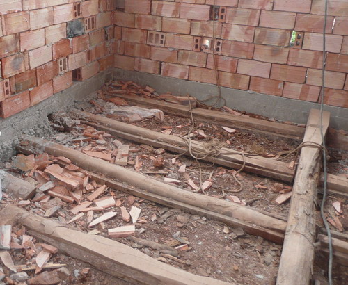

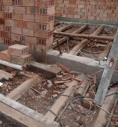

Под на тавански етаж, гредоред, има изграден бетонен пояс, идеята е да се наредят греди 8х10 или подобни върху старите. Да се захванат по някакъв начин за пояса, за да не лежат само върху старите. Първоначалната идея беше да легнат върху пояса, но така стаите ще бъдат с 20см по-ниски, а това не е малко за тавански етаж.
Въпросът е, кой е най-удачният вариант за закрепването им според вас?
Моята идея е с някакви планки и анкерни болтове.

:? тези стари греди како паравят изобщо под пояса :?
защо не ги махнахте, после пояс и гредоред като ви се нрави. То и изпълнението на пояса като го гледам, е правено от "специалисти"

Точно това от снимката на доктора ти трябва. Може да се изработи и от шина/винкел, но имай предвид, че е само за вертикално натоварване. Хоризонтално (напречно) се укрепва допълнително - не че е сложно, ами да не забравиш..

Аз затова споменах, че може да се изработи - показаната май е за дървен трегер, щото горната хоризонтална част е много къса. Това ако го анкерираш толкова близо до ръба, ще пръсне бетона.
Обаче от снимките не виждам как ще пробиваш вертикално където има зид... Като си помисля какви пари ще дадеш за планки, работата отива на хоризонтално анкериране по поясите на 5х10 гредички, върху които да стъпят подовите 8х10. Ако тези 5х10 освен в бетона ги скрепиш и отдолу към стария гредоред, ще стане много добре...

Дам, това е на-доброто за сега. Не ти трябват планки, даже може да сложиш новите греди върху старите. Нещо като скара ще се получи.

Идеята е да не се разваля тавана на долния етаж, защото се използва.
Това с хоризонтално анкериране по поясите на 5х10 гредички ми харесва, чудя се дали да не ги закрепя на няколко места с шпилки през целия пояс.
