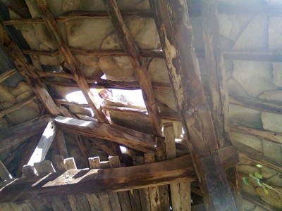

Здравейте, налага ми се да пренаредя плочите на покрива...Пробвах в единия край, но резултата не ми хареса понеже плочите много куцат.Някой знае ли по какъв начин трябва да подходя с нареждането? Също така ме интересува някакъв препарат за изгонване на мравките от дървената конструкция...ужасно много са и се притеснявам да не "копат" в гредите и някой ден да рухне всичко... :sad:

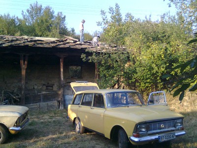

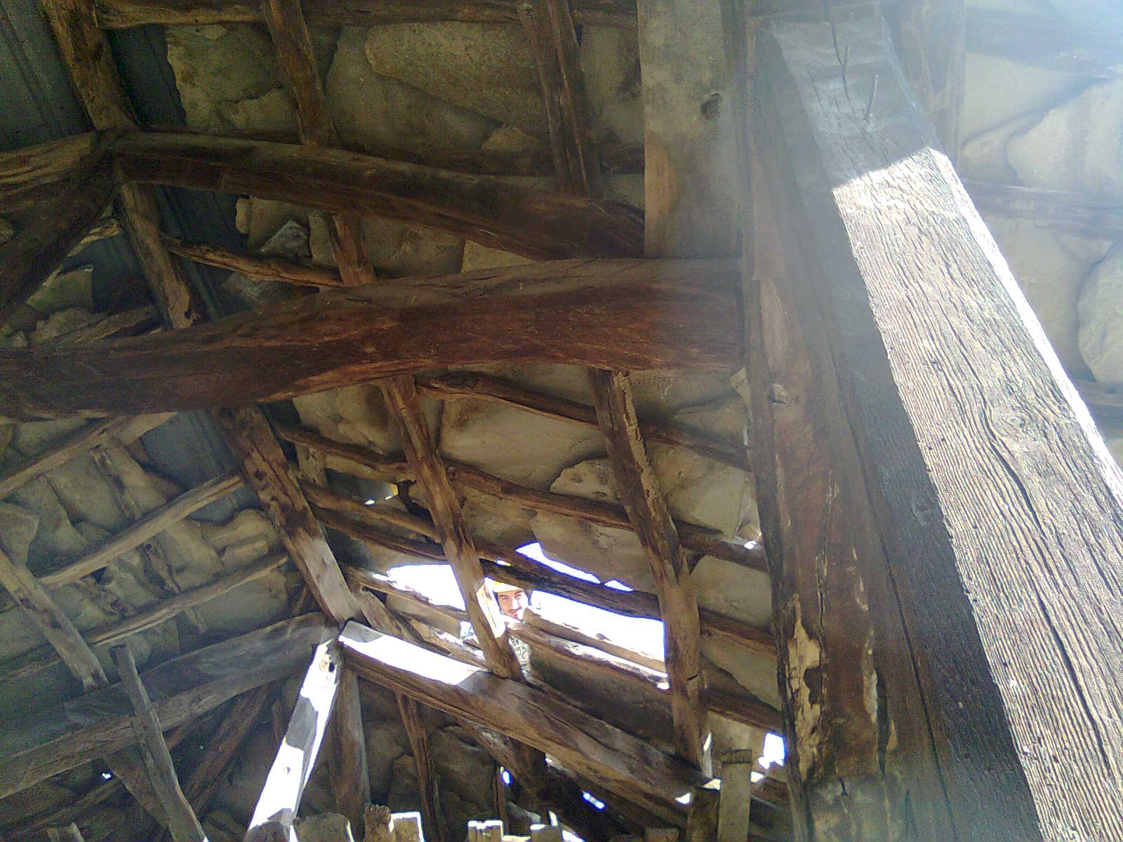

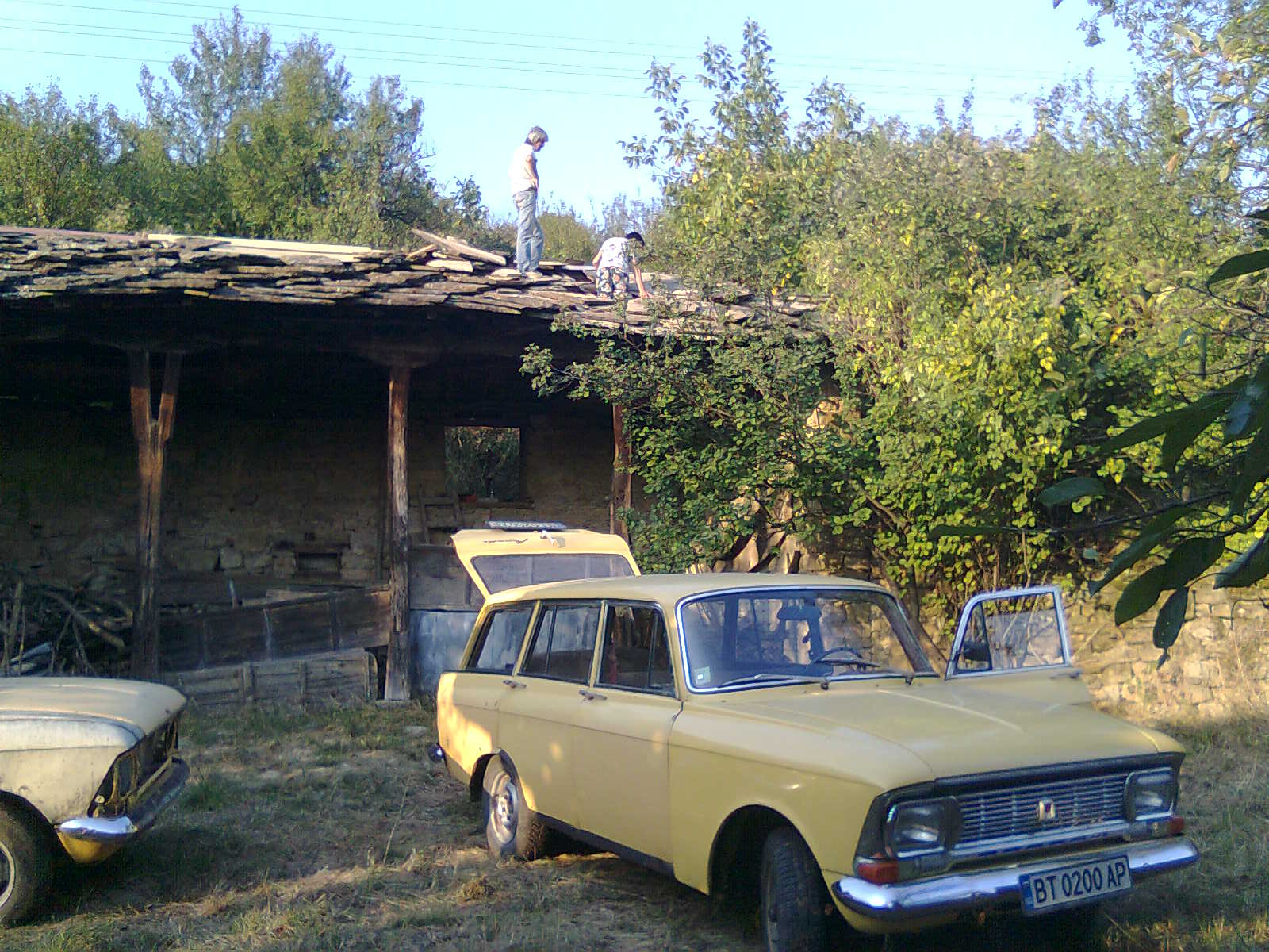

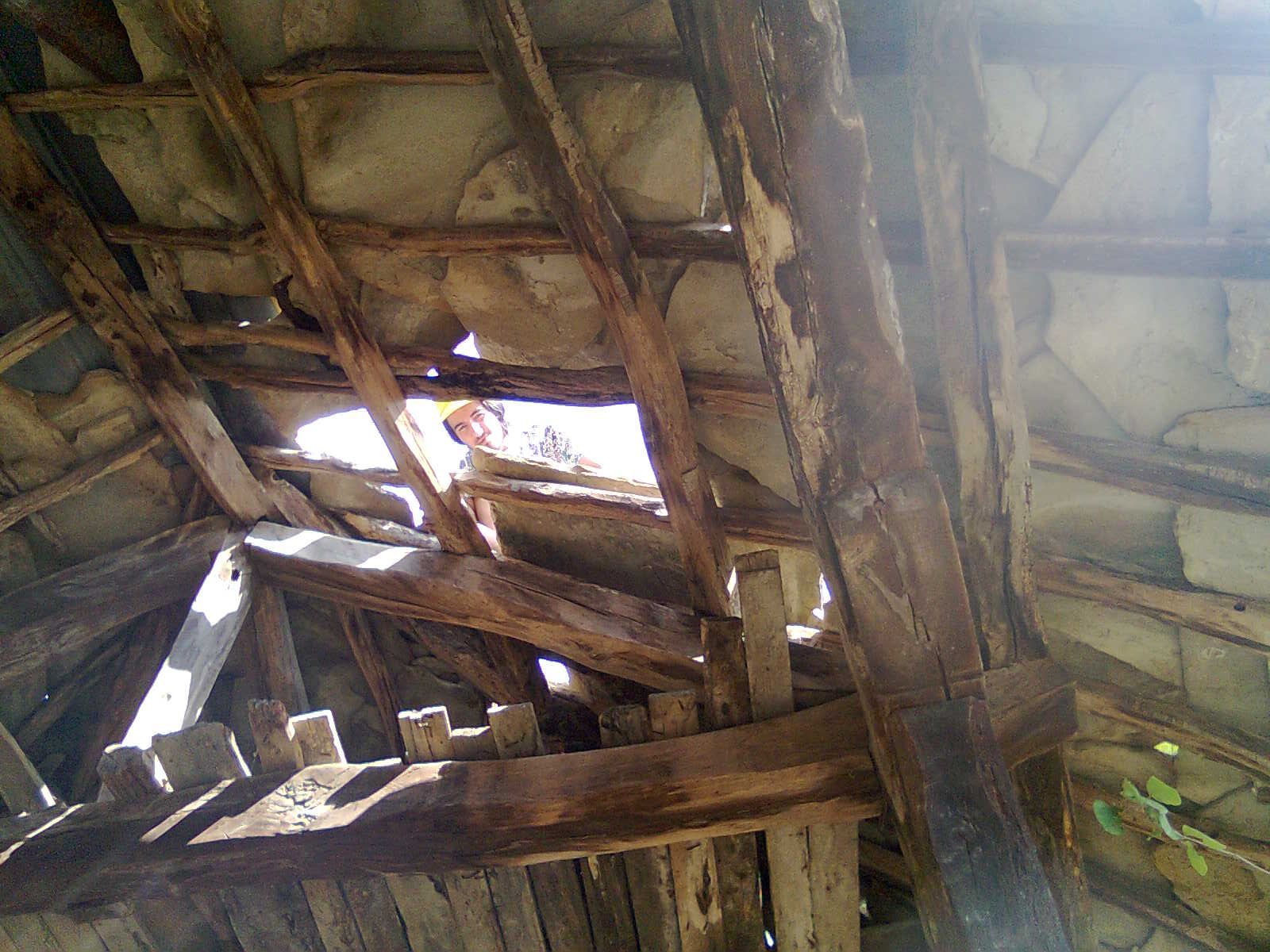

Ето това е покрива.За толкова години плочите постепенно са се свличали по малко и вече има опастност някой от тях да почнат да падат.Освен това има и течове поради разместването.като цяло просто искам да не тече и да няма опастност някоя плоча да ми падне на главата...Време и средства за цял нов покрив няма...А и при положение че този е изкарал 100 и кусур години, мисля че ще искара още толкова след пренареждането :-D

Според мен мравките по гредите само помагат, изяждат дървоядите и използват техните отвори за свои нужди, те не могат да прояждат дървесината. А за тиклите, наистина е проблем, малко майстори останаха (ако въобще има). Знам че трябва да се разпокрие всичко, да се поправи носещата конструкция и си редят отново. Конструцията е мръднала затова и не ти се получава пренареждането.

Ако наистина мравките само използват вече напрвените дупките е добре, мен ме е страх да не би да дълбаят още, че тогава става страшно.Колкото до конструкцията няма начин да не е мръднала, а и като гледам самите ферми още от нови не са правени от прави греди, пък за ребрата да не говорим.Докарването на почти идеална равнина на ската е на практика невъзможна( освен нов покрив :-D ), та затова ще трябва да се вземат някакви компромисни решения...
