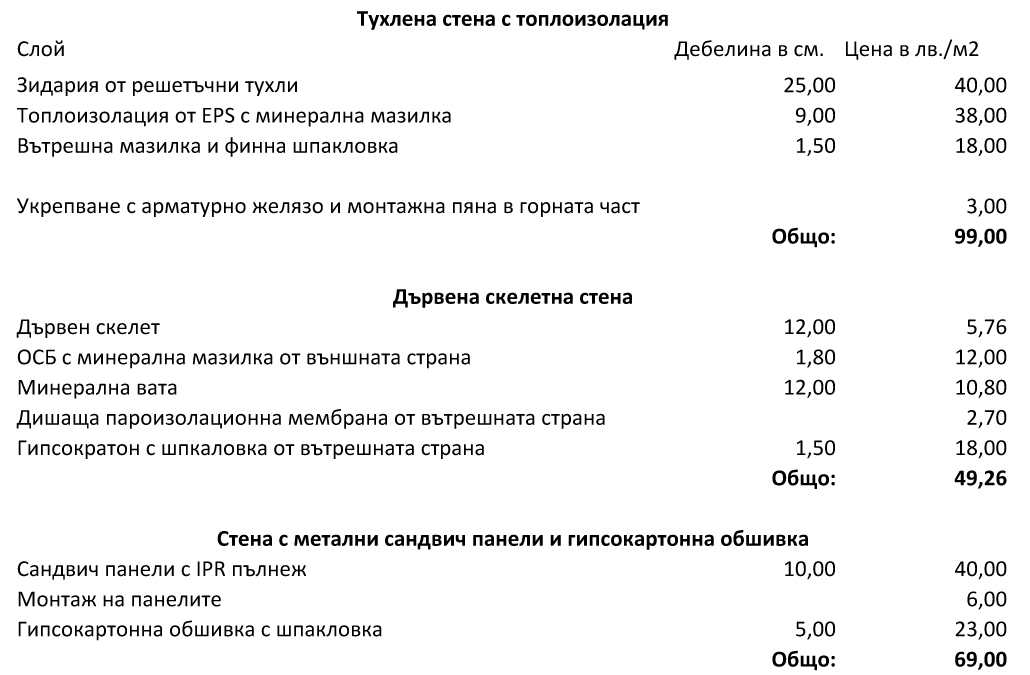

Здравейте!Виждам,че тук мога да получа компетентен съвет и за това ви моля за такъв.Какво мислите за сглобяемите къщи и по-евтино ли излизат от другите?Знам,че е относително,но все пак....Искаме едноетажна къща,около 70кв.Благодаря предварително!

Принципно излиза по-евтино особенно ако е едноетажна.
Ето ти едно грубо сравнение в цените на стени от което се вижда ,че при дървената е най-евтина:
Само имай предвид ,че една къща не е само стени и конструкция - така че не очакваи чудеса :roll:

Колега Tsilkov може да добавиш и още един по харесван от клиентите вариант - метална конструкция , обшивка от гипсофазер отвън и гипскартон отвътре с изолация от вата.Излиза по евтино от описаната от теб с термопанели или всъщност около стойността на тази с дървен скелет.
stenmark - специалист
Аз само бих добавил ,че дадената примерна таблица е остаряла и не миродавна за моменните цени на строителни материали.Как ще струва зидарията 40лв?Гръцката тухла е 0.46лв т.е. 33бр по цената и вар или готов разтвор няма как да стане 40лв.После вътрешна мазилка и шпакловка 18лв? Ми то такава цена може да се даде с предстенна обшивка с картон и минирална вата 5см.Външна мазилка 38лв? и т.н.
torbalan - Дървен философ
dido72, сглобяемите къщи са значително по-скъпи от монолитното строителство...
единственото им предимство е, че се изграждат значително по-бързо...
преди да почна да правя моите ремонти взех оферти и за сглобяеми къщи, и като имате предвид, че на жена ми брат и произвежда такива, въпреки това избрах варианта с тухлите :)
а данните в примерната таблица са направо смешни :)
