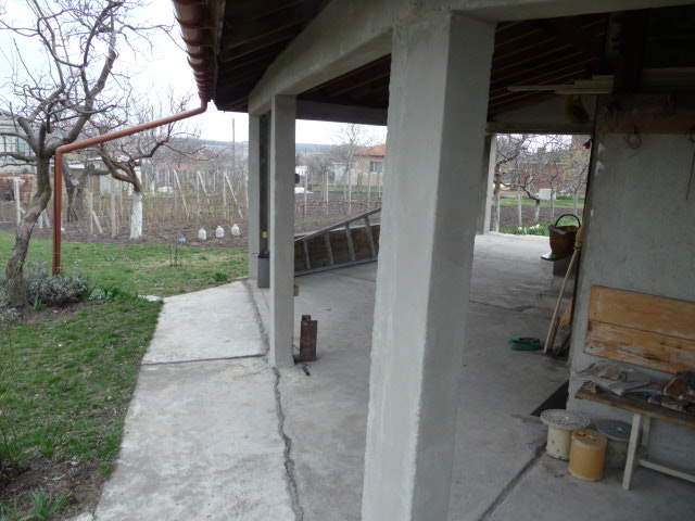

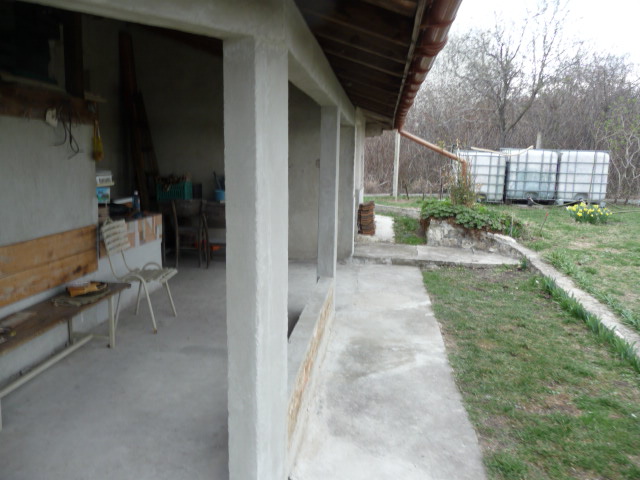

Показаната на снимките бетонна конструкция греди и трегери е стара, около10г, при силен вятър с дъжд или сняг се мокрят целите. Почистих ги добре от прах, навлажних и обмазах с CR 90 Ceresit. Дайте съвет за завършващо покритие - боя или замазка, но да не е облицовка.

Варова мазилка :? Иначе ако искаш да минеш още по-леко трябва да търсиш запечатваща боя за бетон.

Щпакловка със лепило>>,,пердашене" при втората ръка и боя.Ако искаш да спестиш и боята,при втората ръка шпакловка използваш бяло лепило и после само запечатваш със грунд.

Нещо не те разбрах, с какво лепило предлагаш да шпакловам? За боя - фасаген ли? Искам цвета да остане "сив цимент", че иначе ми се отваря много работа.

Слагаш пластмасови ъгли за шпакловка като водачи и шпакловаш с циментова шпакловка.Импрегнираш с безцветен импрегнатор за камъни.

Виж тук http://www.mapei.com/BG-BG/products-lin ... &IDLinea=3 - може да намериш и нещо за директно обмазване само.
