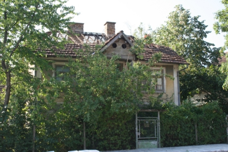

Имам стара къща в планината. Бях я зарязал известно време, но по стечение на обстоятелствата реших, че не е злае да се обърна отново към нея и да я ремонтирам доколкото мога и доколкото ми позволяват средствата, разбира се. Нищо не се знае в този Свят, а още по-малко в България, та може да се наложи да прекарам старините си в нея...

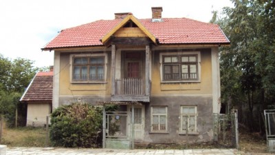

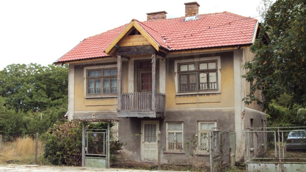

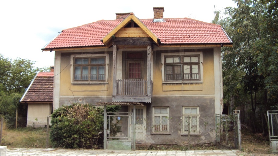

Къщата е строена в края на 20-те години ма миналият век по технология, която е била доста популярна на времето си и в раьона, но която вече никой не използва. Първият етаж е граден с дялан камък, сиво-синкав на цвят, отново много популярен в раьона и изключително здрав. Стените са дебели около 50 см. Вторият етаж е дървена конструкция, чувал съм да я наричат паянтова, стените са изградени с плет от цепени лескови дървета и мазани след това с кал и слама. От вън е мазана с някакъв вид пръскана мазилка на варова основа, която държи в общи линии, но няма да е за дълго.

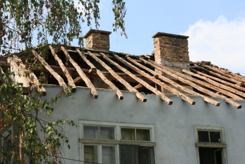

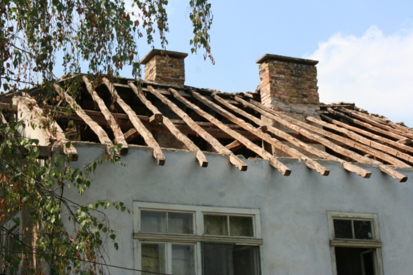

Покривната конструкция е правена основно от дъбови греди. Не беше препокривана до сега и се оказа в завидно добро състояние. Всичката тази дървения е дялана на времето с брадва и на ръка, така че може да си представите каква хамалогия е било и колко време е отнемало на майсторите.

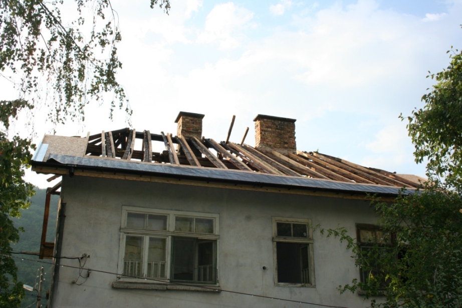

Нека спра с предисловията и да премина към същността на въпроса. Миналото лято започнах да ремонтирам къщата. Започнах от покрива. Махнахме старите цигли, поставихме нови ребра, където се налагаше старите да се подменят или да се изправят кривините, мушами, летви, нови олуци и всичко останало. Дървенията се оказа в завидно добро състочние и като цяло не се наложи основна преработка. Брамъка залепна добре и ми се струва, че къщата придоби друг облик. Ще прикача няколко снимки за да се види какво беше и на какво заприлича.

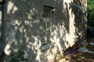

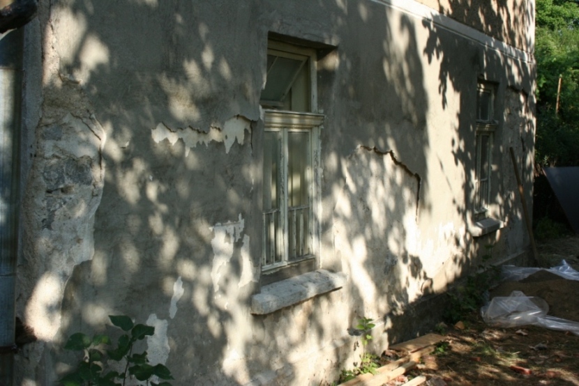

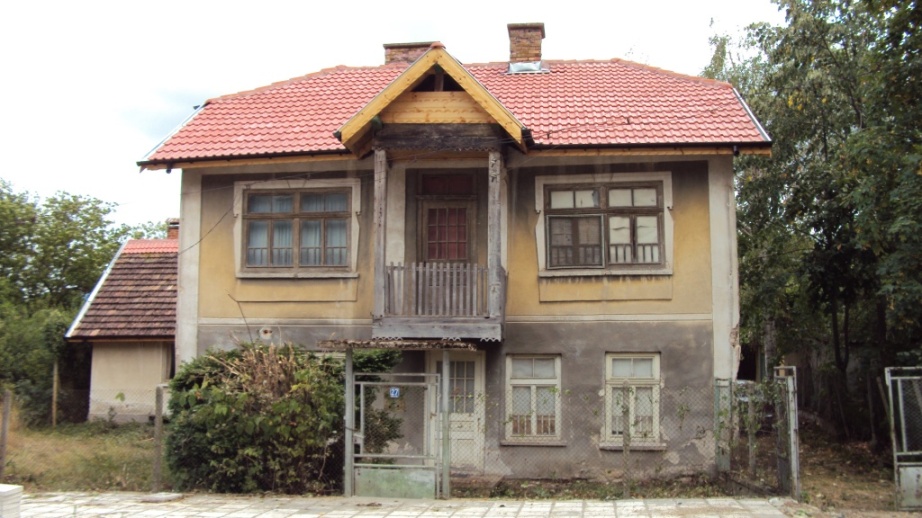

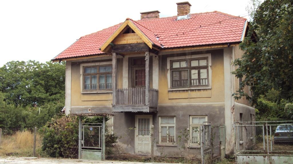

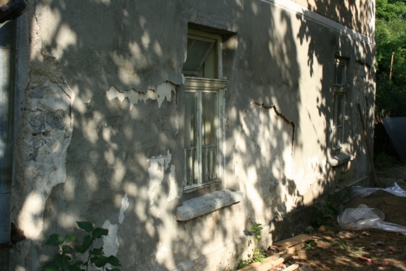

Другият въпрос на този етап е какво да правя със стените от вън? Казах, че са мазани с хоросан, явно не е слагано цимент и с времето всичко това започва да подава и се руши. Една от снимките показва какво е положението с едната стена, а другите не са много по-различни.

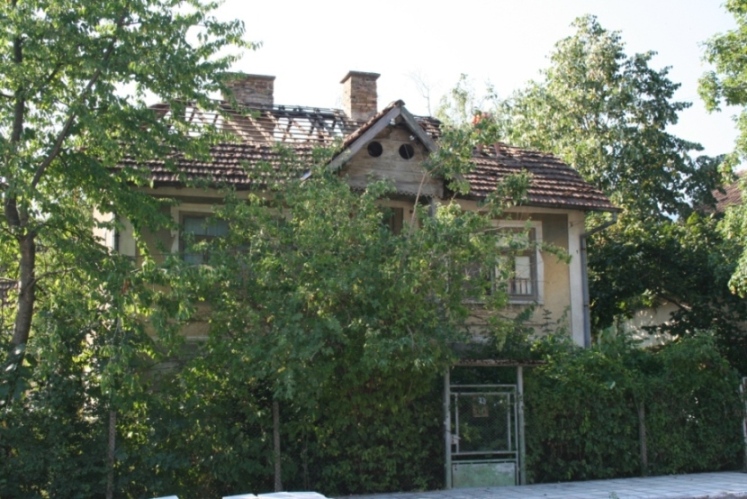

IMG_5380.JPG Ден трети
IMG_5361.JPG Така изглеждаше фасадата
IMG_5355.JPG Ден втори
DSC00351.JPG До тук стигнахме
DSC00350.JPG Толкова на този етап

Ще ти кажа аз какво бих направил/съм правил, а ти ще решиш дали варианта те устройва.Това със външната мазилка ми предстои и на мене и мисля да направя така: Събарям хоросана, да остане само по греди и плет. Наковавам стиропор 5см (или фибран, зависи от средствата) и отгоре се измазва по известните начини за ТИ (поразгледай темите за външна изолация), другия вариант ако не искаш изолация, а само мазилка е след като събориш тая да ковеш рабица и след това да я мажеш с вароциментов разтвор - ма тва нито ти го препоръчвам, нито ми се занимава с него...хамалска работа :-D За вътре...това което аз направих беше да изхвърля дюшемето, наредих найлон после тънък слой бетон, колкото да изравни.След това наредих фибран и отгоре излях плоча около 8см излезе. За арматура ползвах готовата от практикер.Накрая налепих теракот. Така има голяма вероятност да увеличиш и светлата височина в стаята.Кажи каква настилка искаш на първия етаж, може да има и по-лесен вариант.
Stefan2000 - специалист
Основния проблем ще е с влагата от пода на първия етаж. Всичко гнило трябва да се изхвърли, защото е болест. После дали ще се възползваш от съвета по-горе решаваш сам. Но ще остане проблема с влагата която вероятно ще се опитва да се просмуква по стените. Още повече ако се запечатат отвън с някакъв вид топлоизолация, колкото и дишаща да е тя. Мисля че ще се наложи да се мисли и за дренаж около къщата, а защо не и от вътре на темелите, преди да се излее плоча или каквото ще е там. И задължително отвеждане на водата от покрива далеч от основите.

Що ми се струва, че и първия етаж е измазан... :? Аз понеже съм малко "болен" на тема камък, бих фугирал първия етаж и да направя вътрешна ТИ. Втория с външна ТИ, така ще се получи едно мини еркерче :-D , което според мен ще е красиво.

Първият етаж е измазан, само дето мазилката започна да се рони и сега представлява това, което е на снимката. Иначе идеята е интересна. Нищо не мога да кажа от сега, докато не съборя всичката мазилка и видя как точно изглеждат камъните, но ще го имам предвид. Благодаря за идеята! :prost:

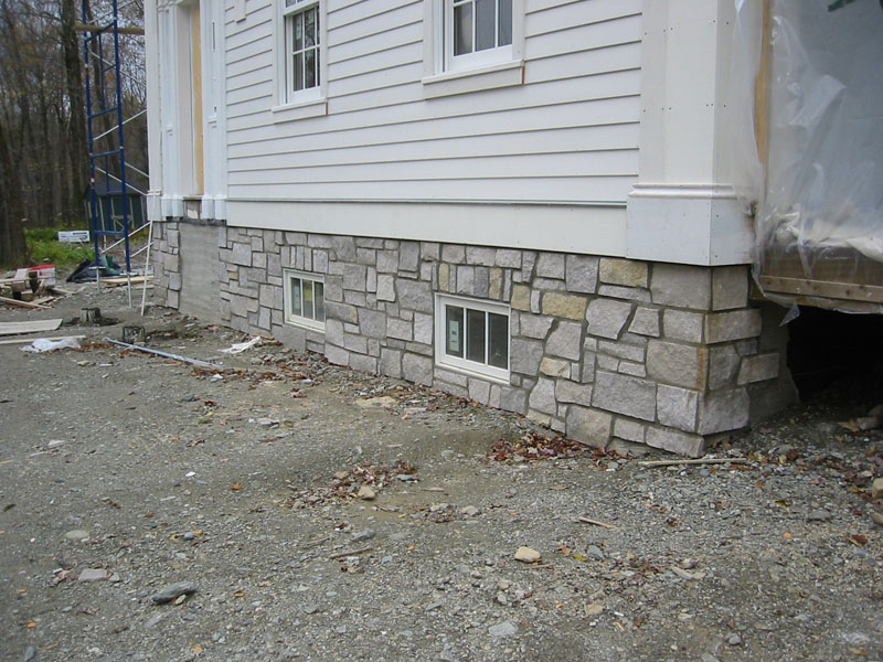

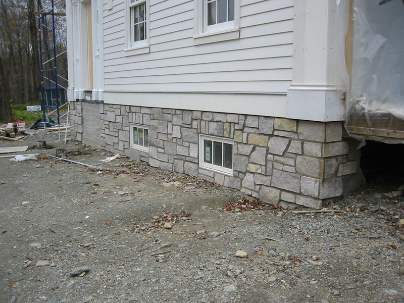

Ще ми се да направя цокъл от рода на този показан на снимката, използвайки гнайс или нещо от този род, което се намира по строителните борси и не е на безумно висока цена. От друга страна все ме гложде въпроса не е ли малко глупаво да се реди камък върху камък... След това стандартна циментова пътека околовръст за отвеждане на водата.

П.С. Искам веднага да кажа, че тази снимка, която побликувам тук не е моя. Взех я нарочно от една чужда страница и дано, недай си Боже не вляза в конфликт с някого! Ако все пак това се случи, предварително моля за извинение и нека модераторите я изтрият.
