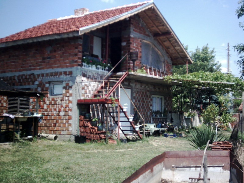

На две съседни фасади на вилата искам да спусна покрив. И двата ската започват от плочата за 2-я етаж (от едно ниво).задната страна ще използвам за сервизно помещение ,а съседната лявата за навес.
От тук идва и проблема :на сервизното помещение долното ниво на ската е с 30 см. по ниско от колкото ми се ще да направя навеса.
Нито искам да повдигам нивото на задната стеничка ,нито искам да си направя навеса толко захлупен.Търся идеи за нещо раздвижено и изглеждащо красиво.Идеята ми е да запълня триъгалния просвет межну нивата който ще се получи със някакво армирано стъкло. но съм отворен за идеи.

Значи има зграда , плочата на първия етаж е на 2.5м. от нулата , в задната страна на зградата на 3м. от задната фасада има стена висока 1,6м.от плочата се спущат ребра към малката стеничка където се получава покрив с денивелация 90см.едната съседната на задната фасада страничната искам да направя покрив за навес със колон ,но колоните да са 1.85-190. , покрива искам да е общ ГЕ образен .
Интересувам се как да съчетая разликата в денивелацията на наклона на двата ската така че нито да е грозно и ако може даже да е интересно:)

ето вилата , искам лявата фасада дето са прозорчето на банята и едната стая да не се засенчат прекалено от навеса.
ето вилата

Можеш да използваш поликарбонатни плоскости, но леко огънати/изпъкнали нагоре/ за якост. Полупрозрачни са, и дълготрайни.
