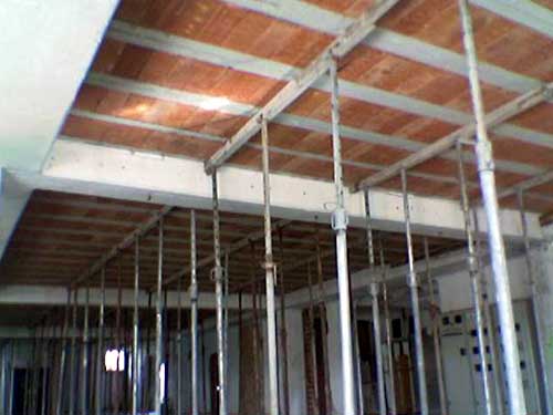

Системата е с предварително напрегнати греди,изработени в заводски условия.
Спестява не само бетон и арматура.Спестява се от кофража,почти двойно,ако не и повече труда по направата на кофража,декофрирането е по- рано.За една къща може да не си струва ,но за повече Да.
По системата за 12 месеца имаме построени 56 вили и то до ключ.Вместо газобетон ползвахме специални тухли.
vipltd - специалист
Кофраж се прави само за главните греди.По средата на полетата само подпори.

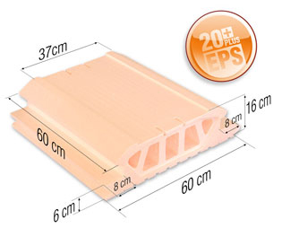

Има и по-леки решения;
