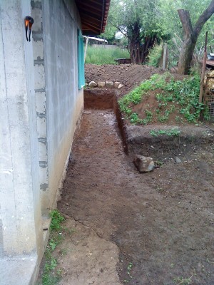

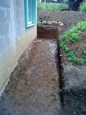

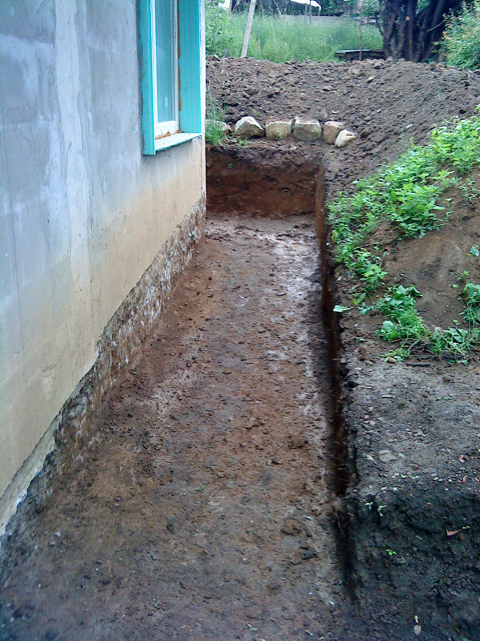

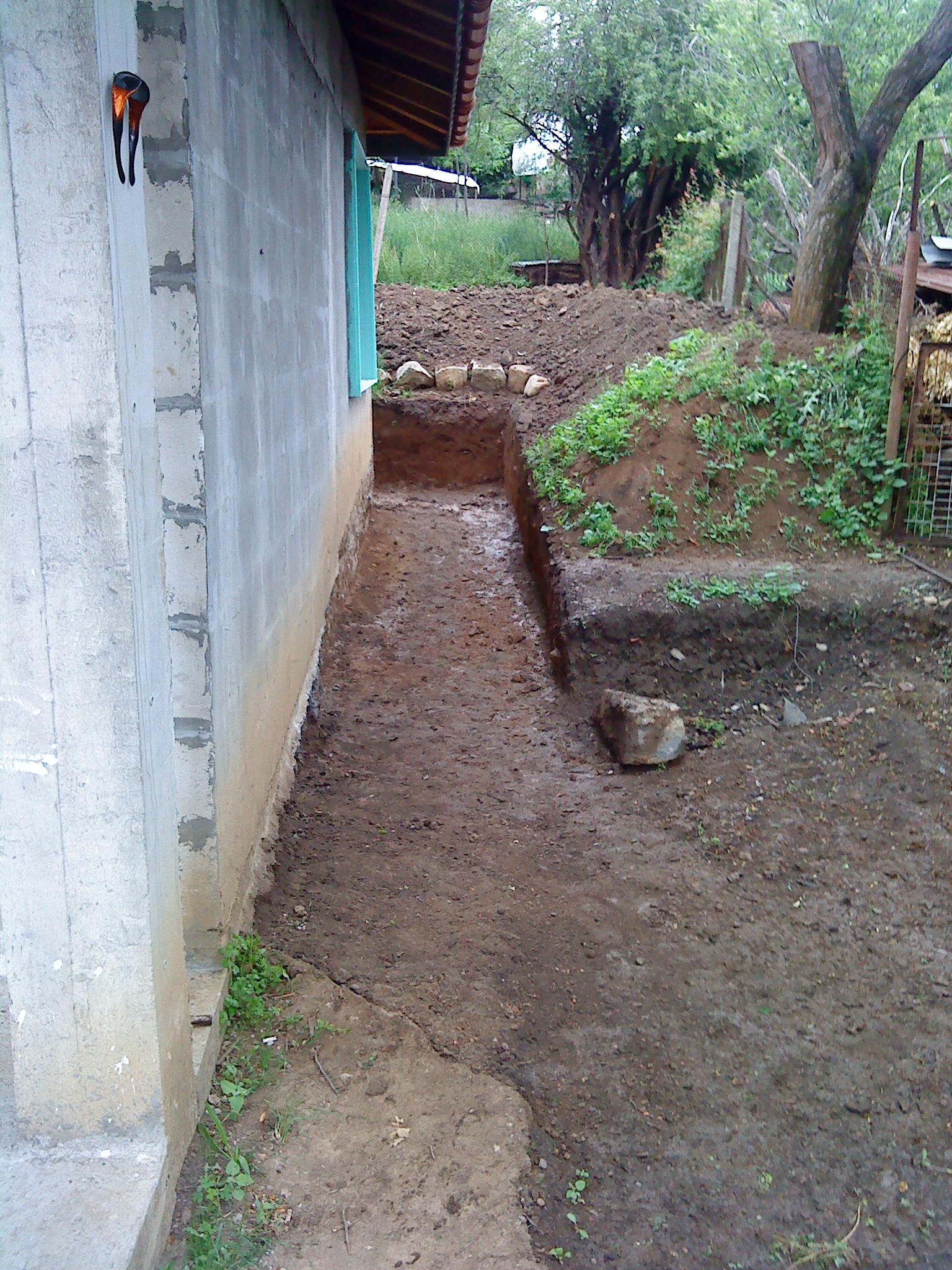

Някой използувал ли е тези блокчета http://www.jilishta.com/Technocim_5.php за подпорна стена? Както се вижда на снимките къщата е на скат,няма свлачища и т.н.Един метър съм вкопал и един метър нагоре ще е насипана земя.Благодаря за всеки отговор!

Както виждаш в линка човека уплътняващ материала с вода е от околовръстното при отклонението за кв.Бистрица -София.Щом там са направили стена около 4 м.висока няма от какво да се плашиш.

А може ли точно зад стената да пусна дренажна тръба и да я отведа надолу водата?Пръстта дето излиза под чернозема е една жълта глина която като се намокри,спои и изсъхне става като хидроизолация.Като копах основите заваля и след три дни съм ги изгребвал няма попиване.

Прaвилния нaчим e зaд стeнaтa, нa дъното др.тръбa, нaд нeя eдрa фрaкция около 30см. нaгорe филц.цeлия този кaмънaк зaeдно с тръбaтa трябвa дa e зaвит /отдeлeн/от зeмятa с гeотeкстил.
