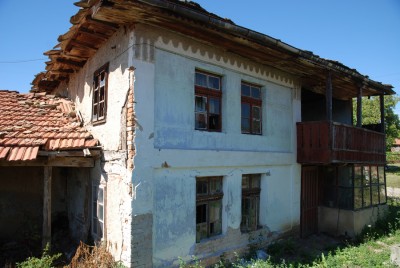

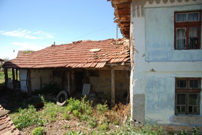

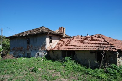

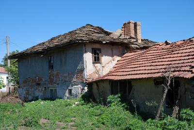

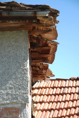

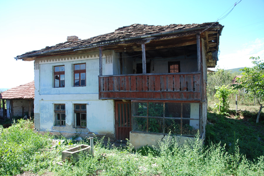

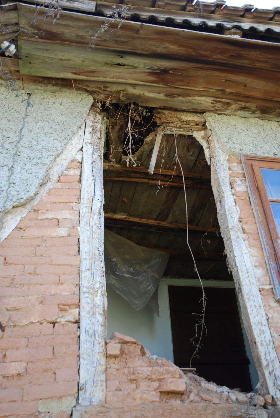

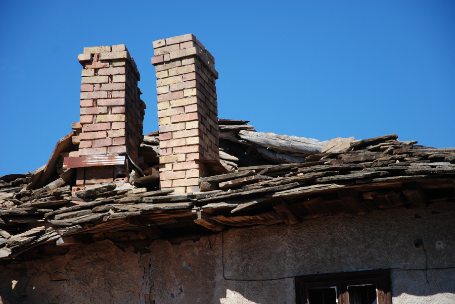

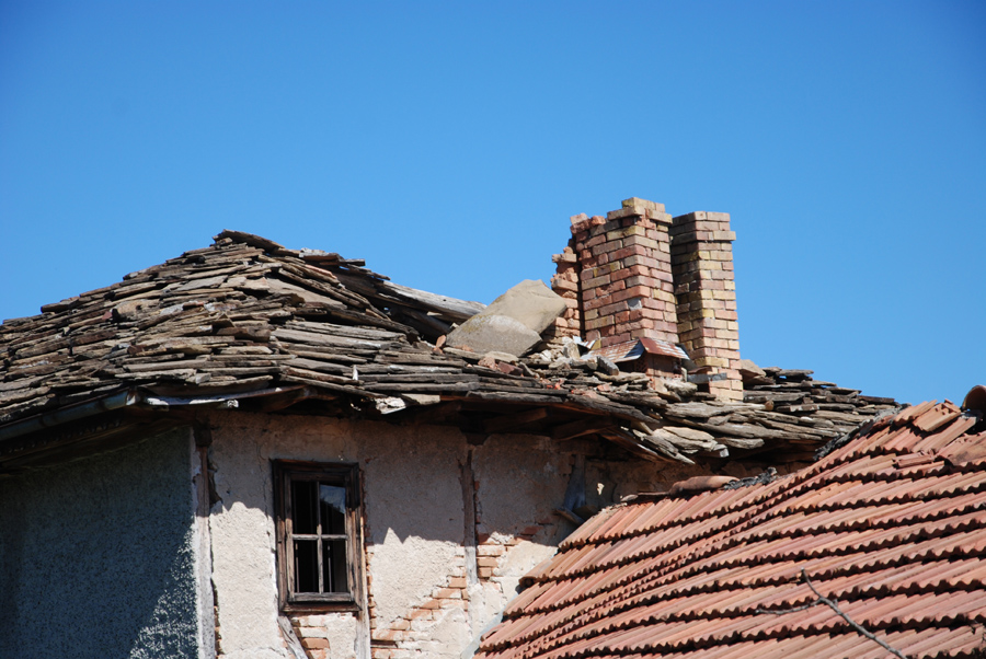

Здравейте колеги, преди няколко месеца купих съседния на мен имот, в имота има стара къща на около 100г. с прилепена към нея стопанска сграда за животни.Къщата е двуетажна изградена от тухли единички и покрита с плочи.Покрива е в много лошо състояние като едната от надлъжните греди е изгнила и пропаднала навътре.
Идеята ми е да съборя къщата и да разпродам каквото мога но, ме е страх да качвам хора на покрива защото едно че е високо и второ че самия той е в много лошо състояние.
С братята роми хептен не ми се занимава да си ги вкарвам в двора да ми мишкуват извътре.Мисля да събера няколко приятели и да я започваме от някъде но най се притеснявам от това как да свалим плочите от покрива.
Дайте някакви съвети за събаряне на такъв покрив покрит с плочи!
Другия проблем е че в следствие на повредения покрив има дупка през двата етажа и част от пода е пропаднал и той, кажете какво да правя че да не стане някой сакатлък.
Предполагам разбирате че идеята ми е да не викам фирми и бригади да им плащам допълнително а да се съберем приятели и да си свършим работата сами, като безопасността ми е водещ приоритет!!!

На мен лично не ми се струва чак толкова зле покрива, освен покрай комините , предполагам и в тази част са и проблемите с пода... Скоро събарях плочи от един покрив, но беше по-ниско... Аз процедирах така: Две греди подпрени на сачака и... като пързалка. После придръпвам плочите една по една и ги пързалям... При твойта височина не знам дали ще е удачно така. Първото което ми хрумва е един брезент да го разпънете на 1-1.50м от земята и да ги пускате отгоре една по една. Гледаш да падат вертикално и няма да имаш проблеми.

Ако може да се стъпва на на ниския покрив разчисти първо неговите керемиди и направи една по сигурна рампа там.След това започваш да сваляш тиклите стъпил на тази рампа откъм по-нискя покрив и лека полека навлизаш навътре Не трябва да влизат хора на места над които има тикли-покрива е тежък и като започнеш да го раздигаш може да се дебалансира и да се срути от собствената си тежест.
nabi - специалист
ако имаш възможност да намериш скеле дигаи го до едната страна и от него с дървена рампа поставена на покрива .тия тухли ако ги оставиш не покрити за 2-3 месеца стават на глина .чао чао
