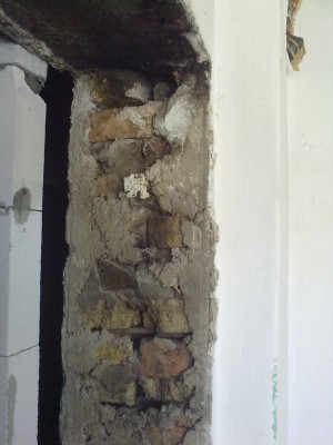

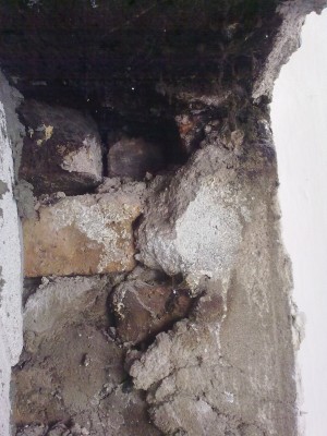

Имам проблем комин на стара къща , след демонтирането на касата на врата се установи ,че дима е излизал между тухлите явно не е измазан от вътре.
Какво да направя?
Мога ли да го натъпча и измажа с каменит от вън ?
piron45 - майстор

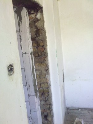

Кофти гледка, вземи да оформиш първо дупката и си я подзидай. След това можеш ако има явни пролуки между тухлите да вкараш полиуретанова пяна , след което измазваш всичко от долу до горе. Слагай и цимент в мазилката.За по добро качество можеш и да шпакловаш с теракол. Мисля че ще стане добре.На втората снимка си налепил блокчета. Но трябваше първо да измажеш старото и тогава да залепиш блокчетата. Така през някоя фуга пак може да започне да избива по ъглите.
За вътрешната страна на комина не можеш да направиш нещо. Майсторите са го претупали.
