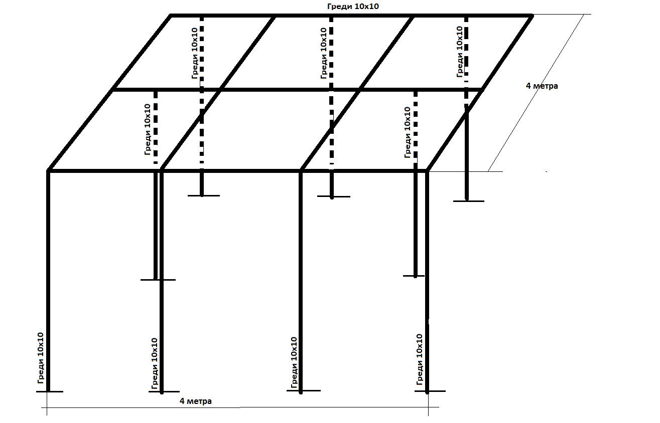

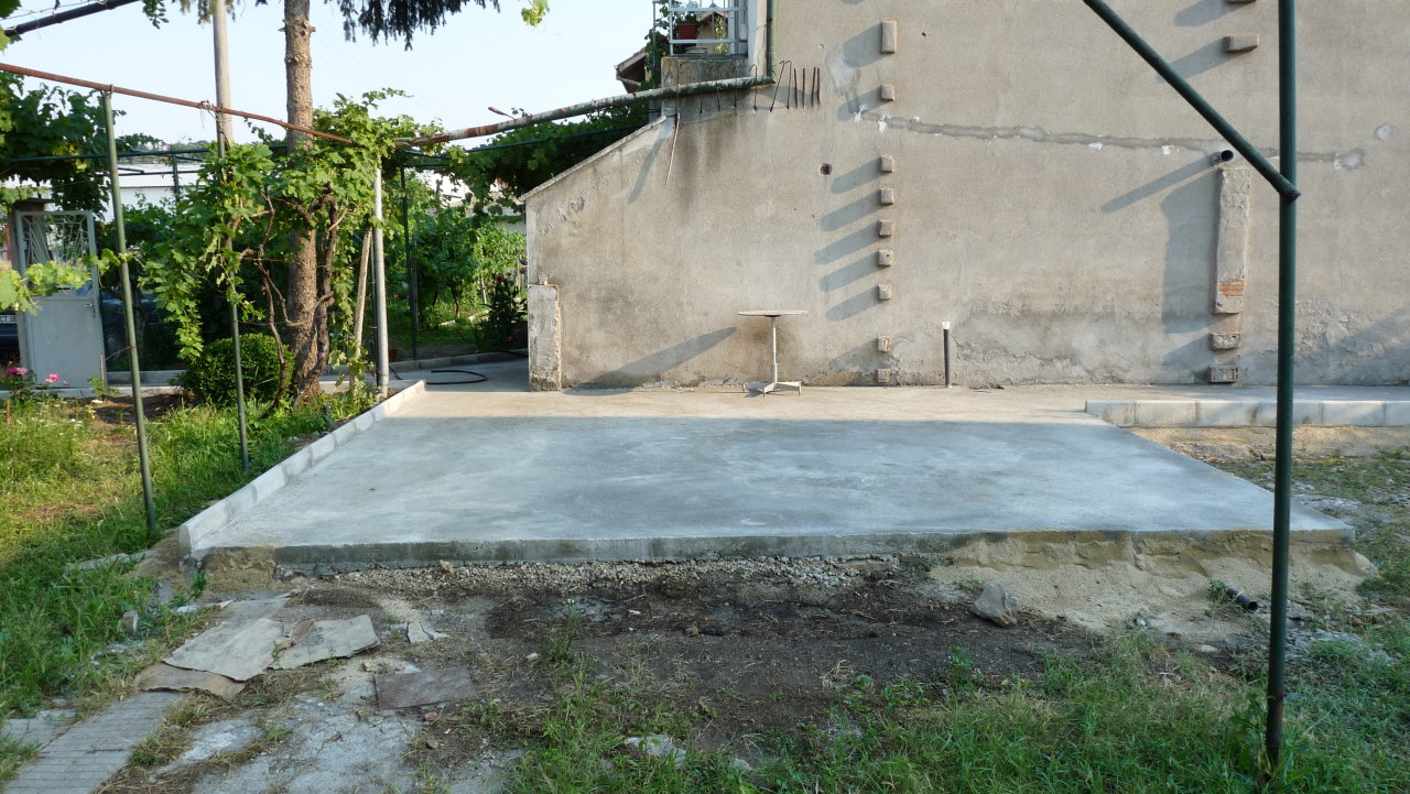

Скицирал съм на Paint какво мисля да направя.
Като от към страната на 3-те колони е стената на къщата /тухла/, там мисля да има и анкери в тухлата.
Въпросите са:
- Дали мога да мина без средните 2 колони
- Колко трябва да е денивелацията между крайните колони ката дължина /4-те предни колони ще са около 2 метра/
Там където не е упоменато какви са гредите мисля да сложа 8х8. Ще има и "накован" дървена ламперия.
Благодаря предватирелно за отговорите!

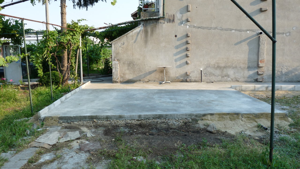

024327860-big.jpg На тази площадка ще е навеса

Няма да минеш без средна греда, но една е достатъчна и в средната и в предната линия греди.Наклона е според покритието отгоре, но направи поне 10%.Ребрата ги направи 10Х5.

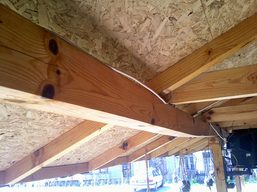

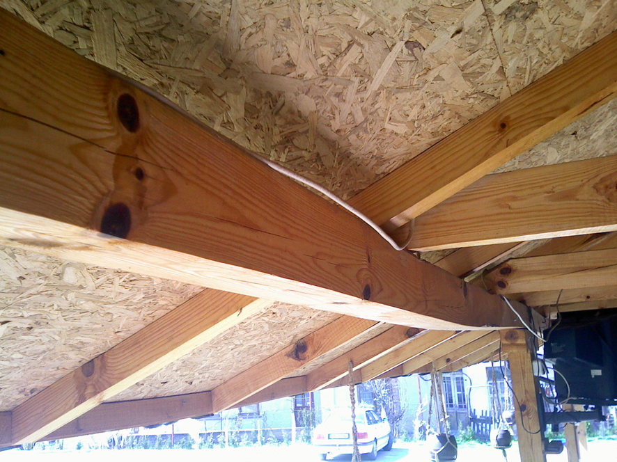

Можеш да минеш без средните. Но не само с гредите. Имам такива греди на 4 метра подпряни в краищата и са се огънали. А имам и на 6 метра, но комбинирани със сериозен Пе-айзен и си държат. Ще купиш 3 пе-айзена, но ще ти отпаднат 4 подпори. Веднъж ще ги купиш и ще забравиш, а в противен случай - всеки ден ще се спъваш в подпорите.
Тук е 6 метровата с пеайзена
А тази е огънатата 4 метрова
Но не забравяй в ъглите да сложиш и спънки!

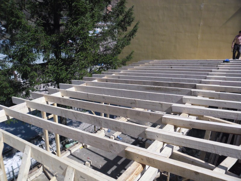

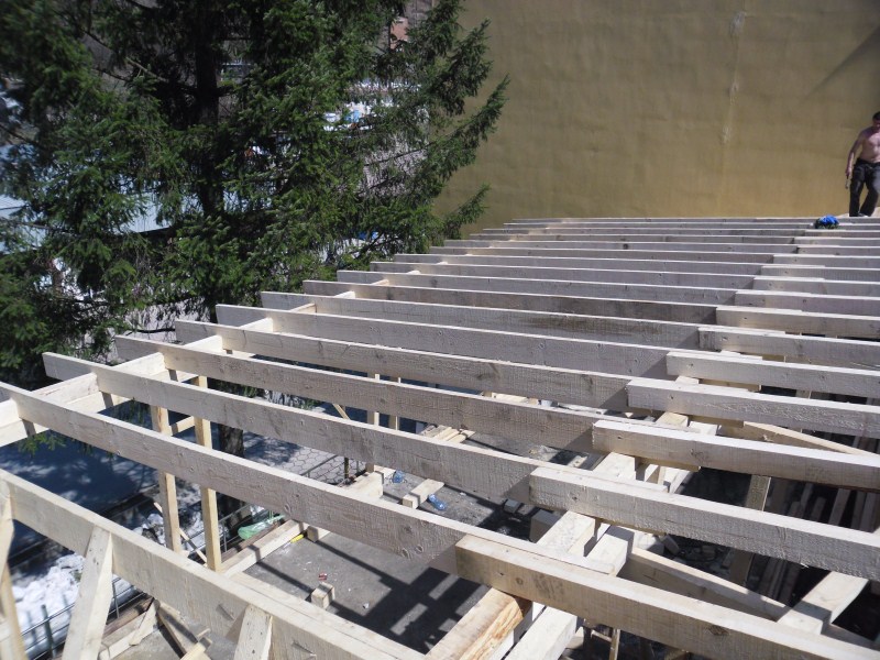

Другия вариант е да сложиш ребра със сечение 5/18 или 5/20.
Като тук
Подпорното разстояние е 4,5м.

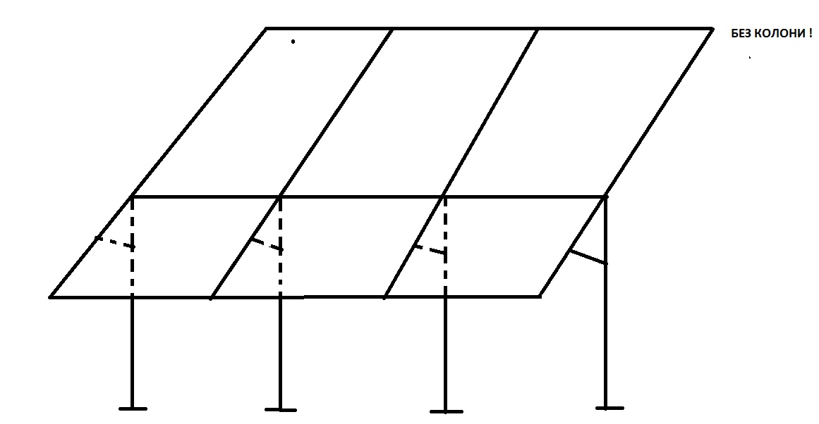

Друго което си мисля да дръпна външните колони с около 60 см и да отпаднат колоните от към стената на къщата!
Гредата направо да се захване за стената през 50 см с дюбели Ф16 /примерно/. Ще се използва по малко материал и като конструкция е по опростено.

Хващаш гредата през стената с шпилки а не с дюбели.Не мести нищо-губиш площ,ползвай ребра с максимално вертикално сечение както каза Вадим,трудно се намират над 4м. но не е невъзможно.

Така обаче пак ще си набуташ колони отвътре.Защо просто не изкараш гредите 60-90 см. навън за да реализираш непрекъсната греда и да разтовариш малко вътрешната част?
