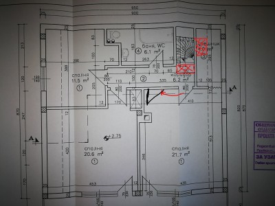

интересуват ме вариантите за подмяна на вътрешна стълба. Майстори изказаха мнение, че е невъзможно на такова място (100 х 145 см) да се сложи удобна/функционална стълба с което съм съгласен, сегашната е пачи крак - пълен ужас!!!
Преди да се запътя с чертежите към строителни инженери-проектанти.....от форума съм прочел доста интересни идеи,та в този ред на мисли, бих искал да попитам. Това което съм драснал с червен курсив (ет.2 ), дали мога да съборя плочата, преместване на врата пред стълбата и отваряне на отвор за нормална стълба?! Ще съм благодарен да чуя и други идеи.
Предварително Благодаря!

Направо се упъти "с чертежите към строителни инженери-проектанти", форума си е форум, идеите са си идеи, но има неща, за които се иска да се погледнат от професионалисти :wink: Трябва да си луд с идеи от форума и без да се допиташ до проектант да посегнеш да събаряш плоча и т.н. :partyman:

Разбирам автора на темата. Да имаш хубав удобен етаж
и да се гърчиш по стълба да се качиш на него е чудо. :sad:
За жалост, икономисвайки 2-3 квадратни метра архитекти и
майстори продължават да осакатяват достъпа до втория етаж.
Plamen6703 е прав, че без по-подробен оглед няма да може
да се даде какъвто и да е сериозен съвет. Трябва да се види къде
са носещите елементи за плочата - стени, греди. Може да не е това
най-разумния отвор, за да не стане беля. И сигурно някъде ще трябва
да се подсили, за да се компенсира разбиването, ако изобщо е възможно.
