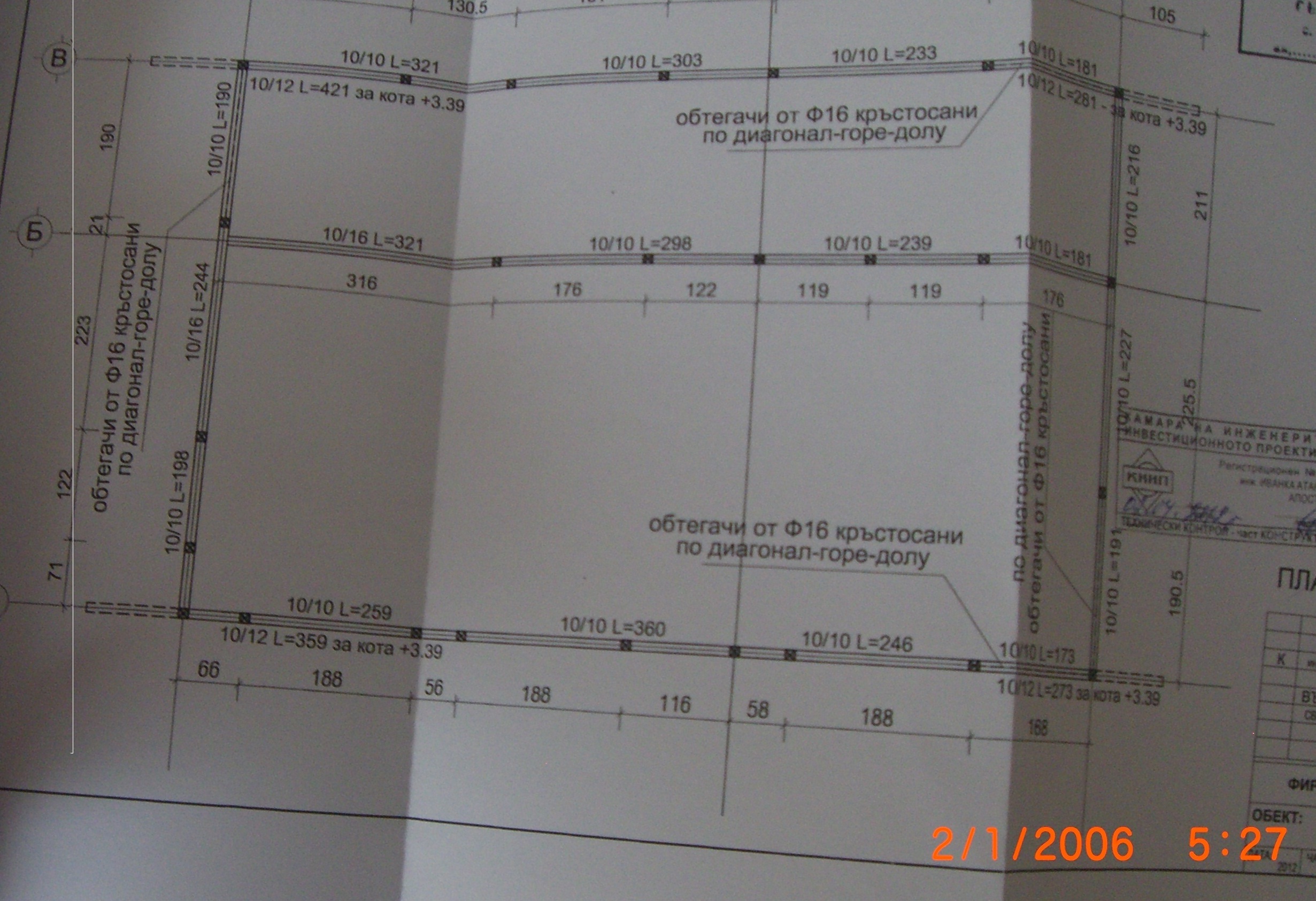

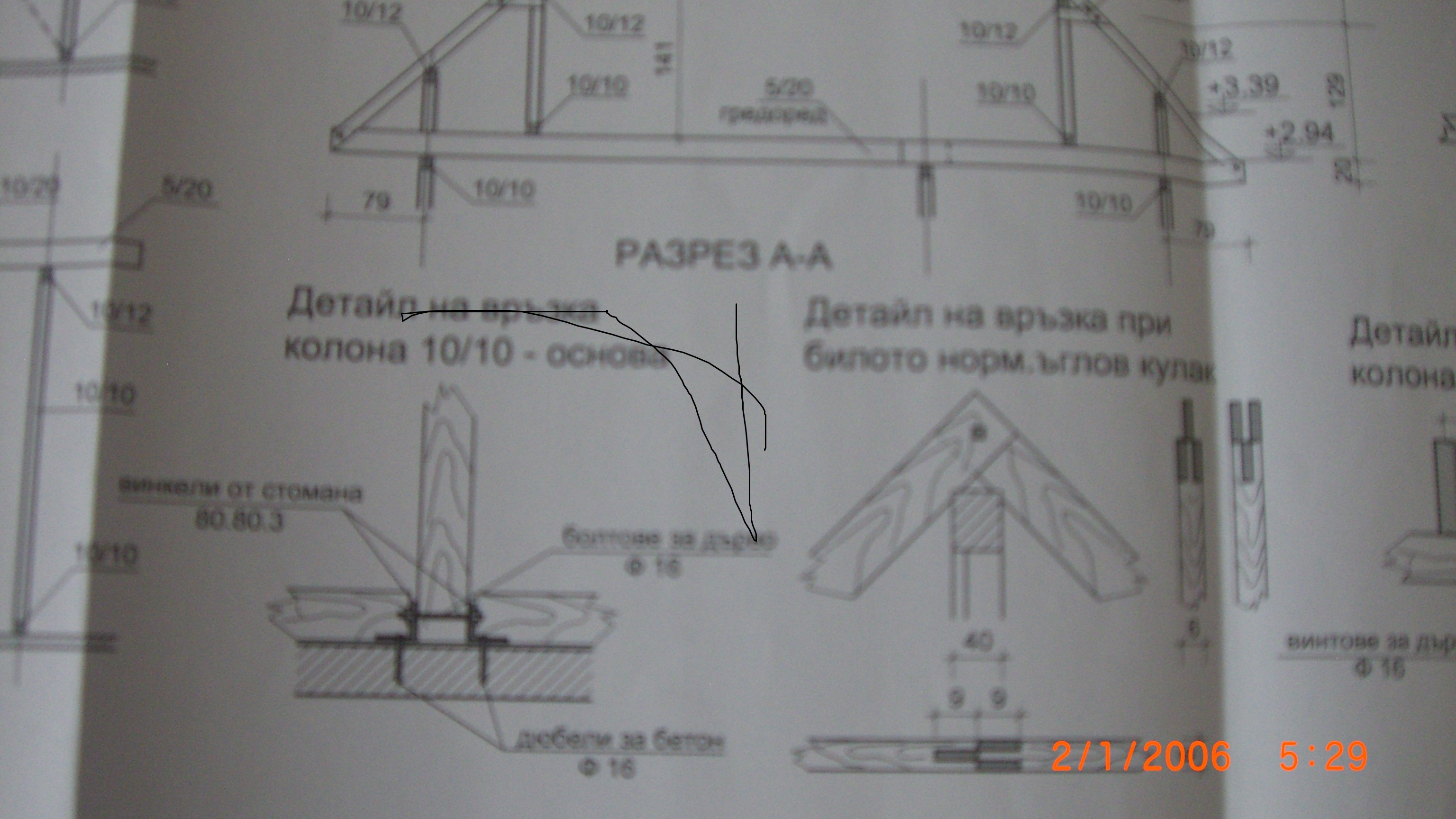

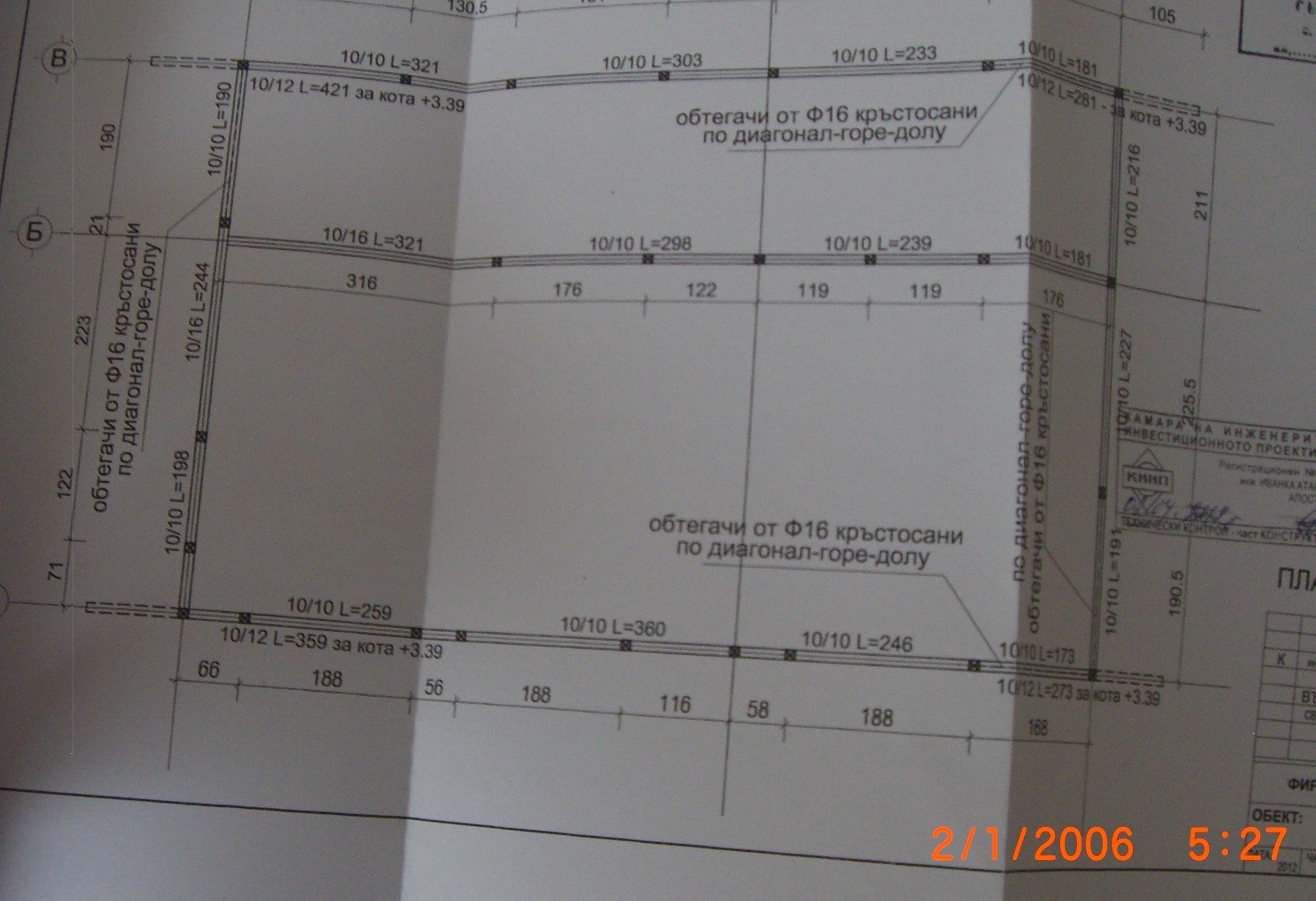

Здравейте, ще ви помоля да коментираме един проект за дървена къща която почвам да стоя при първите хубави дни /без валежи/.За сега разполагам с целия дървен материал за нея ,предстои ми изкоп,наливане на основи и самото започване на дървената конструкция . Тук вече започва моята дилема дали да бъде по моя проект    или както е при v_tan     http://gallery.napravisam.com/displayim ... =88&pos=91
