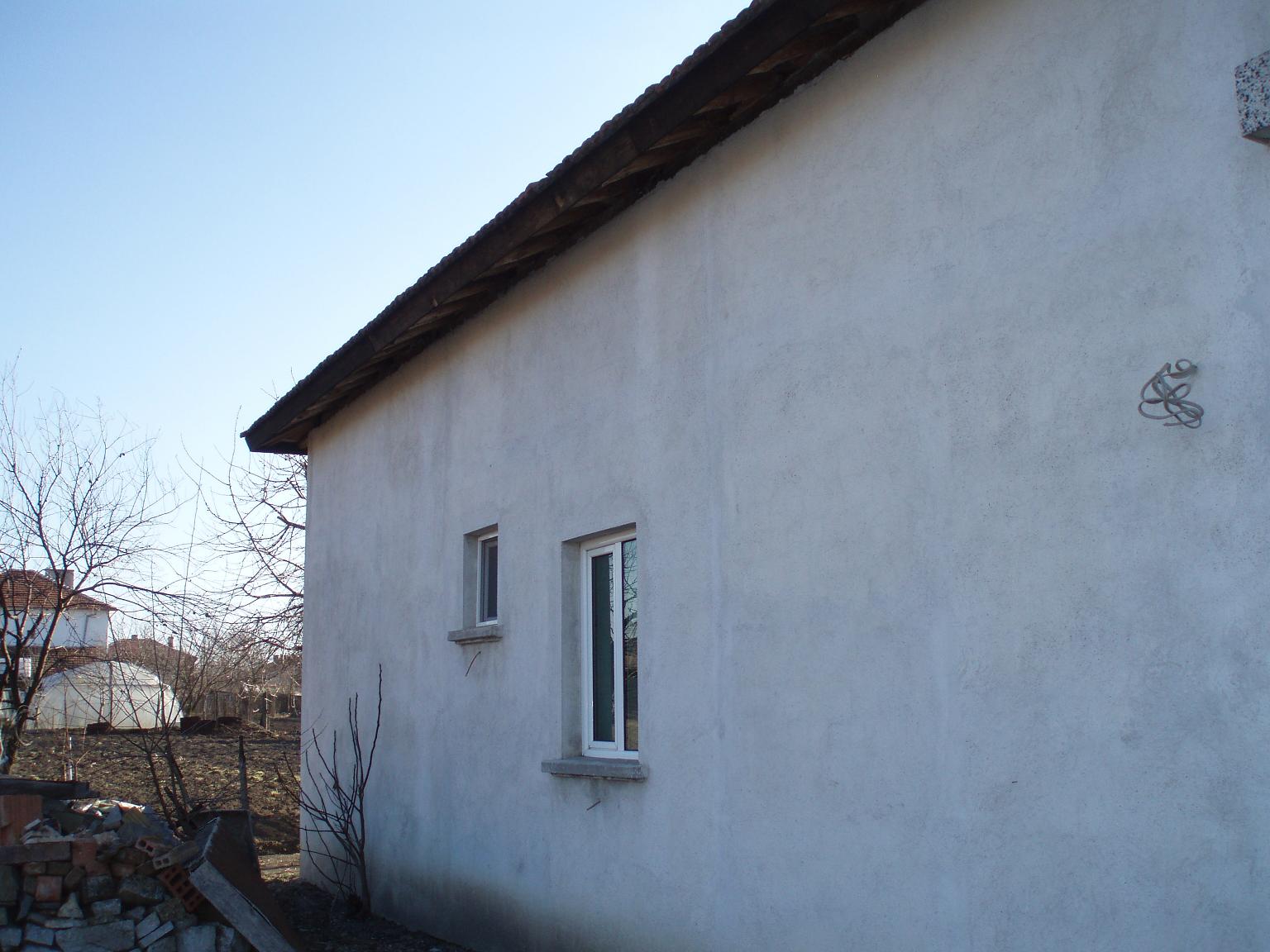

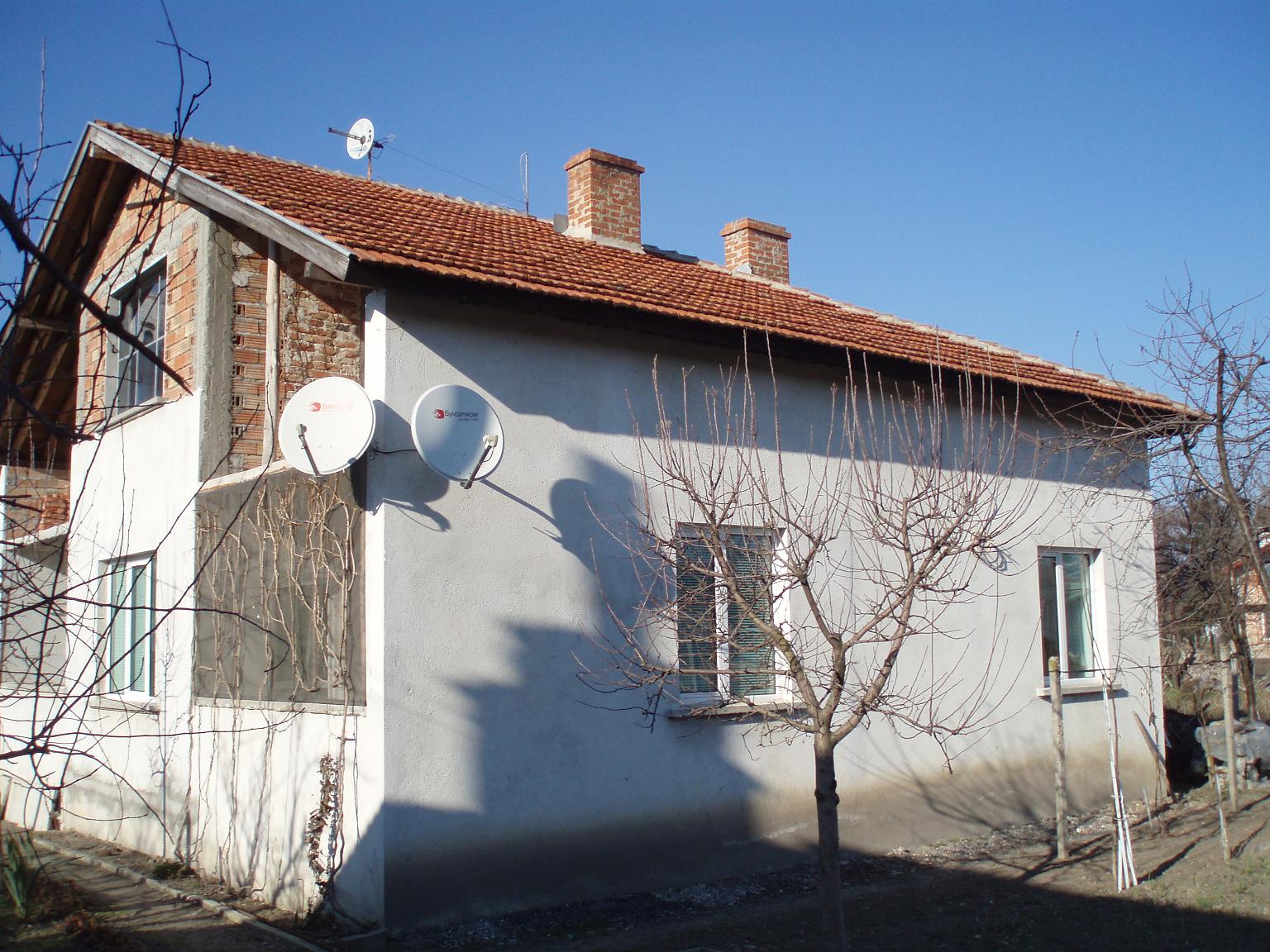

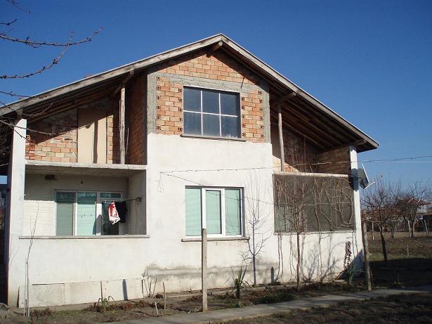

Форумци.....Агенти дай те идея как да изолирам тази къща; че ми замръзнаха /кайсиите/. Фибран и ли стириопор?

Има цял раздел за саниране.
Но като гледам снимките, първо си сложи улуци.
v_tan - специалист
Цокъл: 5 см. XPS(фибран)
Стени: 10см. EPS(стиропор)
Тераси: изолираш отгоре и отдолу с XPS(фибран), замазка и подово покритие (плочки).
Покрив: Каменна или минерална вата между ребрата на покривната конструкция, колкото побере.
Комин: Каменна вата (висока плътност ~60кг/куб.м.)
На таванския обаче мисля че е по-добре преди да слягаш топлоизолацията да замажеш тези четворки, че имам двама приятели дето им замръзнаха тръбите в къщата въпреки че са с "изолация".
Не съм професионалист, ама така бих направил аз.
Успех с изолирането.
ArturDent - Почти Безобиден
isko6p, както ти писаха - първо улуците, за да можеш да махнеш тия платна оттам
А цокъла, на височината на която ти е опръскана от водата къщата + поне 20 см.

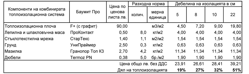

Tsilkov - майстор
Ето една разбивка на цена на топлоизолационна система с различни дебелини.Оттук ясно се вижда защо не трябва да си слагаме 5 см. топлоизолация - тогава тя е просто носител на минералната мазилка.
Цените не са актуални ,но сравнението си е все същото.

ivanovrg - специалист
10 см не са много
ако имаш възможност сложи и повече
и при всички положения го прави на 2 слоя(2х5см) с разминаване на фугите
