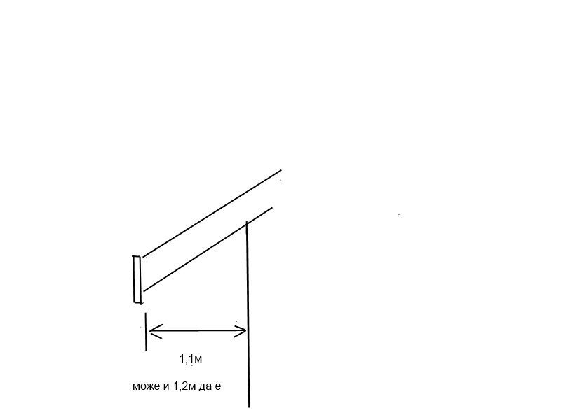

Здравейте! Моля за идея или линк към подобна тема как най практично и красиво да затворя стреха.
Tsilkov - майстор
Аз ти препоръчвам да я затвориш хоризонтално, а не по ската. Изисква малко повече усилия, но е по-красиво, по-добре изолира къщата и не става "гълабарник". Дъските на самия "сачак" ги сложи перпендикулярно, а не успоредно на фасадата за да не си личат неравностите на стената.
estorm - специалист
Така мисля и аз. После стентата ше се санира оттам надолу. Но не искам дъски там е голямото чудене. Какви други варианти имам? Ако направя конструкция и сложа гипсофазер ??
Dzver - специалист
https://www.google.bg/search?q=saiding& ... H-Of79gaAN
винилов сайдинг, става хубаво, нетрябва лакиране и няма лястовички..
VLADO66 - майстор
Я и аз да дам едно нестандартно предложение http://www.bestimex.net/HPL.html
estorm - специалист
В случая парите не са пречка. Търси се нещо красиво, но идея нямам какво.
Виниловия сайдинг няма на какво да се върже след като на стените няма да сложа от него. Все пак този от снимката ме заинтригува.
HPLламинати не ми е познат. Ще видя каква дебелина и шарка се намира и евентуално дали ще е подходящ за облицоване стреха.
Последна промяна от estorm на пон юни 03, 2013 9:50 pm, променено общо 1 път.
estorm - специалист
VLADO66 написа:
Има цветове не е като да няма http://duoinvest.com/hpl_paneli.html :wink:
Това е интересно Знаете ли нещо за размер и закрепване? Някой да е слагал такива?
VLADO66 - майстор
Честно да ти кажа стреха не ми се е случвало да затварям,демек панелите да "висят". Може би системата на Еtem-vario rivets.
Tsilkov - майстор
Също добър вариант е фалцова ламарина с PVC покритие с цвят по твой избор. HPL или Етернит също са добро (макар и скъпичко) решение, но те имат смисъл ако се облича с тях фасадата.
