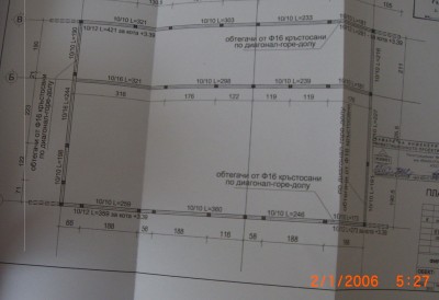

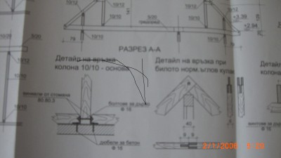

Здравейте, ще ви помоля да коментираме един проект за дървена къща която почвам да стоя при първите хубави дни /без валежи/.За сега разполагам с целия дървен материал за нея ,предстои ми изкоп,наливане на основи и самото започване на дървената конструкция . Тук вече започва моята дилема дали да бъде по моя проект
или както е при v_tan http://gallery.napravisam.com/displayim ... =88&pos=91
Ще помоля някои от модераторите ако има възможност да ми намали снимките защото са по 4 мб и ми е трудно да ги намалявам за да ги качвам
Благодаря предварително

При наличието на проект, бих се въздържал от самодейни промени, освен ако колегите не открият сериозни неточности.
Успех!

Този дървен материал импрегниран ли е или ще го обработваш на конструкцията :?
sunnysunny - напреднал
материала ще бъде инпрегниран предварително само на срязовете ще се инпрегнира на място .целия материал е на 5 метрови греди 5 /10 10/10 и 5/20 и ще е доста разправия ако трябва всичко да бъде разкроено и после закарано да се топи в ваните

Обтегачите V_tan ги е правил с шина по спомен-по-удобно е за последващото покритие.

аз доста поговорих с v_tan за неговата конструкция на стените и мисля да направя така с шини вместо с ф защото при мен по проект са 2 слоя гк от вътрешната страна
та мисля сега да ги разделя първия да затваря конструкцията а втория слои да е на конструкция уд и сд с допълнителна вата за по добра изолация и махане на термо мостовете. Така ще се намали квадратурата на помещенията но ще е по лесно за електро инсталацията

Ти пак си я направи конструкцията обаче двата гипсокартона си ги сложи един с друг- по здраво става/с разминаване на фугите/.

Здравината е най-важна в случая-вкоравява се картона и няма да имаш проблеми с пукнатини на снадките.А и да го правиш послойно си е излишна играчка.
моята идея е че картона макар и не толкова здрав като осб все пак ще затваря консрукцията на гредите от вътрешната страна за да се получи кутия
по проект 15 мм осб греди вата между гредите паромембрана 2 гк 12.5
