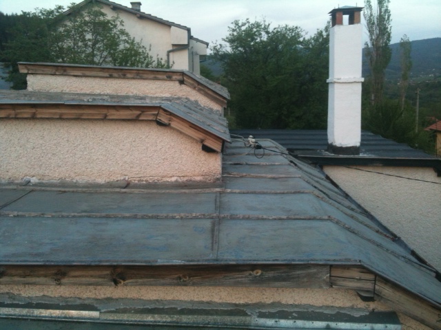

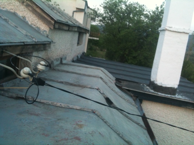

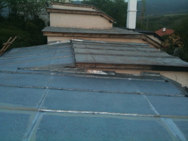

Накратко, искам да направя ремонт на покрива на вилата - ламаринен, изграден е с много малък наклон и отчитането е зле, случва се да връща и подлива. Освен това явно не е импрегниран и защитен като е правен преди 30 години и е нападнат от червеи тук там. Прилагам снимки, идеята ми е да сменя само скатните греди (т.е. да не пипам таваните и хоризонталните греди, макар че повечето ми тавани са на плоча), като увелича наклона (до 10-15 градуса) с оформянето на било. После ще положа ондулин върху столици, освен ако няма по-добра идея за този наклон.
Въпросите ми са - мога ли да положа билните греди върху подпори, стъпили на хоризонталните (попове)? В участъците, където билото се опира на стените - може ли да се облегне на тухли четворки, а не да руша до трегера да изграждам колона?
Покривът е около 180 м2..... така че е много важно колко ще ми излезе ремонтът, някакви идеи за калкулация?
Предварително се извинявам, ако не владея терминологията - искам само да си направя ясна сметка и да не ме пързалят майстори.
