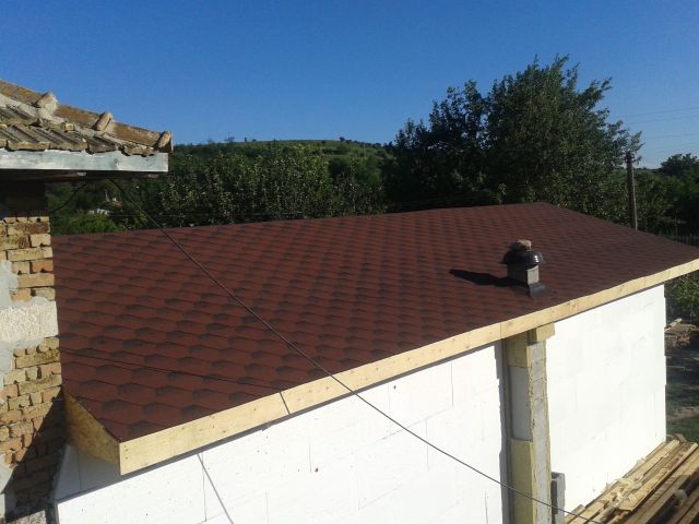

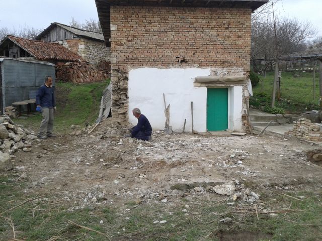

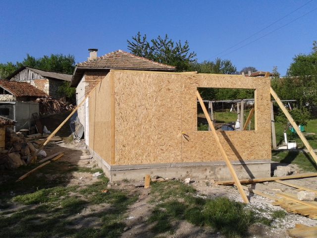

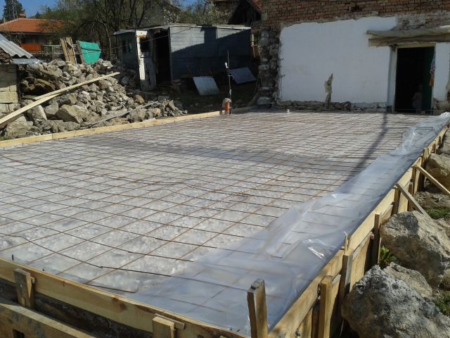

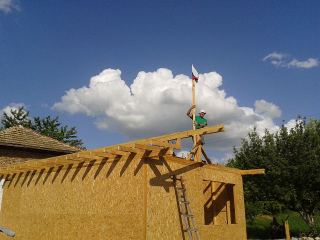

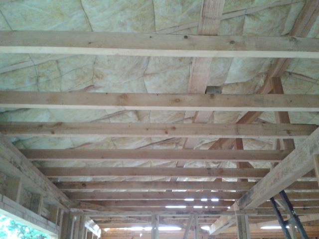

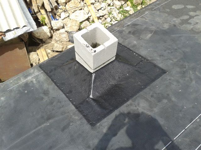

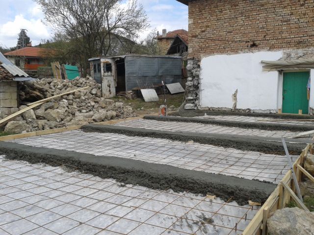

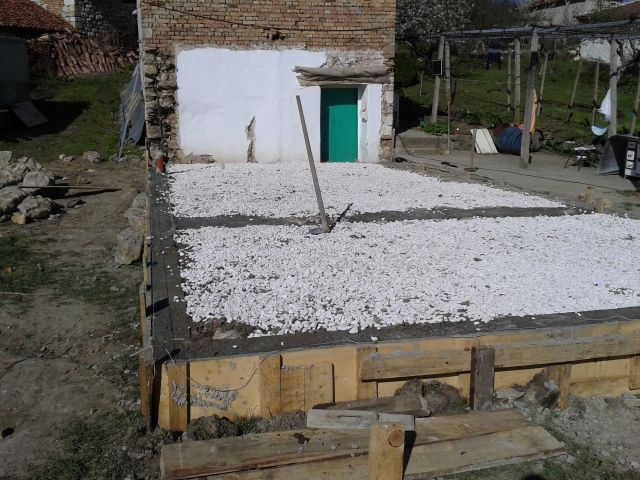

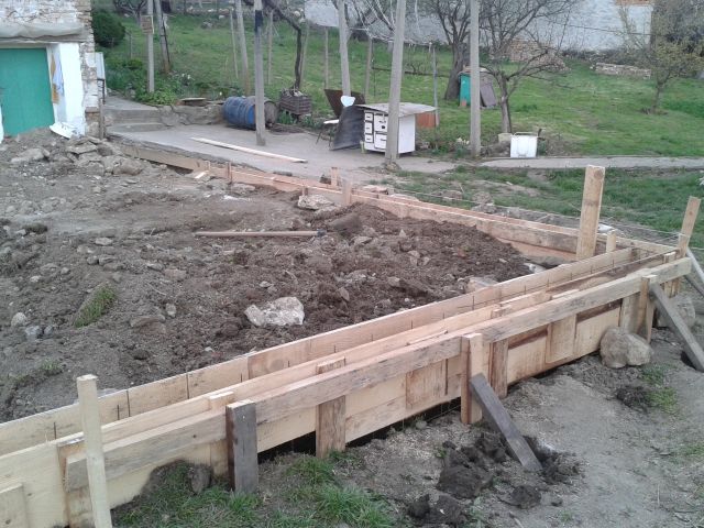

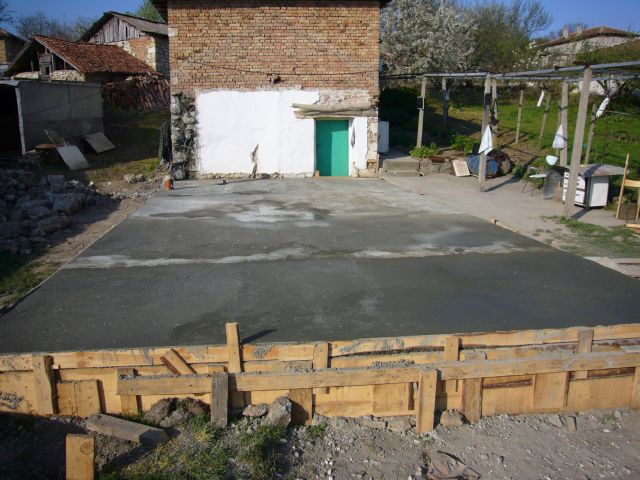

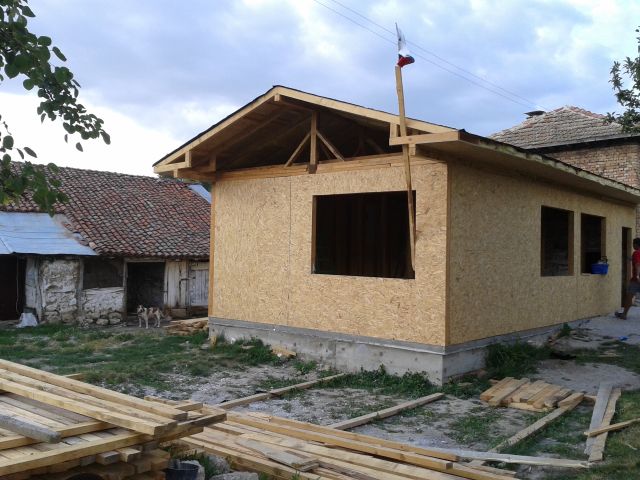

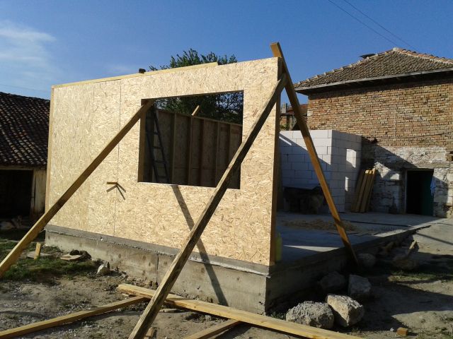

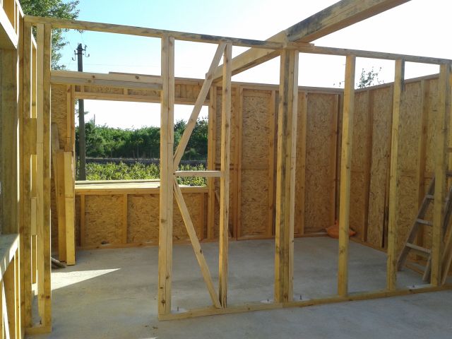

Строя една сглобяема къщичка на село и искам да Ви я покажа.
50кв.м. -баня, дневна с кухненска част и спалня.
Въпроси всякакви приемам, критики не.... :lol: :lol: :lol: :lol: , майтапя се плюйте на воля.

VLADO66 - майстор
Комина е късичък,надулучни поли ще сложиш ли :? Вземи една лозарска пръскачка и напръскай дървенията добре с Бохемит.Да не забравиш топлоизолацията под замазката.
marian1 - майстор
Браво изглежда добре направено, любопитно ми е колко ще излезе цената на грубия строеж - понеже и на мен ми се върти нещо из главата.
рашкета - специалист
VLADO66 написа:
Владо, телата за комина са долу до него- не си ги видял.Материала и ОСБ-то дори е напръскано разбира се с Бохемитче( бая пара хвърли).Пола няма да слагам, керемидите излизат достатъчно за да не подлизва между улука и челната дъска. За ТИ ще реши инвеститора, всичко е пари, нали?
Мариян, предвижданията са за около 15-16 000 лв.Шпаклована отвън, вътре на шпаклован кашон,дограма и врати поставени.За банята...... :? :? :? май няма да стигнат.Това е без майсторлък.
marian1 - майстор
Благодаря, ще следя с интерес темата ти - бъди подробен, не се срамувай! :-D Успех в майсторлъка!
Аз съм магаре , а те нямат срам.Обаче започвам паралелно бани ,коридори и стълбище в една друга къща и ще върви бавно тая.За сега я покрих да е на сухо и налепих отвън стиропора за да не се мокри ОСБ-то.

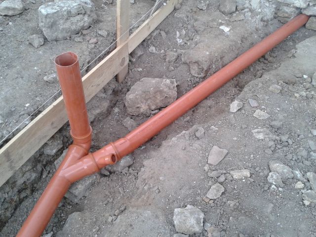

kyn4o - помощник
Тръбата за отходните води на тоалетната правилно ли е да се прави на 90 градуса чупка както е на снимката??
