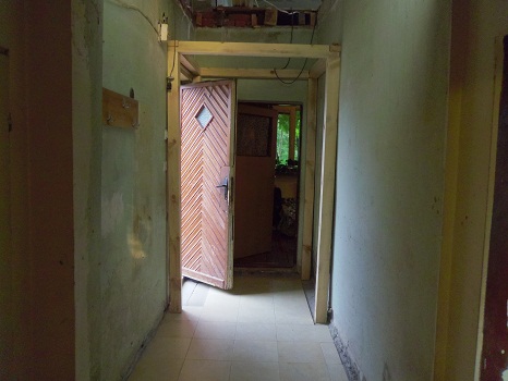

Пускам темата, да покажа какви стълби успях да сътворя този уикенд.

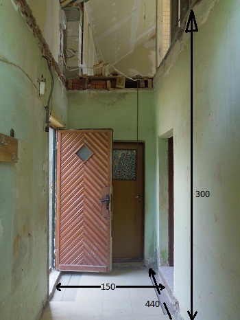

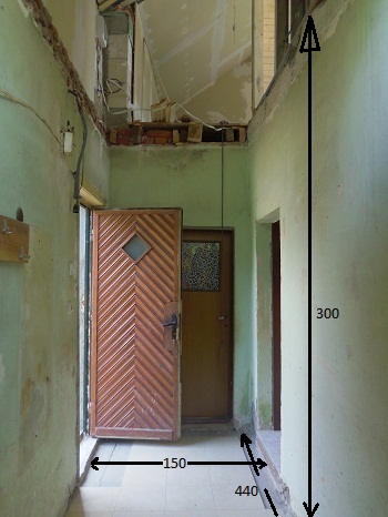

Самото място бе доста ограничено, денивелация от три мера а единственото място на което може да се поставят стълби е коридора, който трябваше да остане използваем, с размери 4м на 1,5м от които за стълби можеха да се ползват не повече от 2,30м и широко 60-70см.
1.jpg коридора с туко що махнат таван и гредоред. Красота.

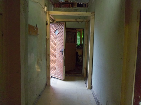

Над входната врата направих стълбищна площадка 1,3х1,5м. Слава богу, не се удря човек в покрива.
Понеже исках да е възможно най-ниско, не дупчих стените за греди а и пуснах 4 греди с които стъпва на пода.
Рамка на площадката

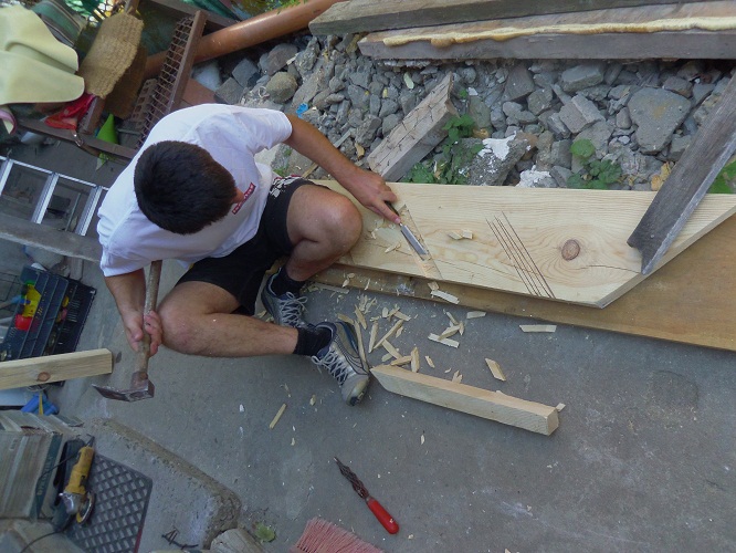

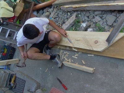

Купих четири талпи, взех абрихт на заем, и се почна.

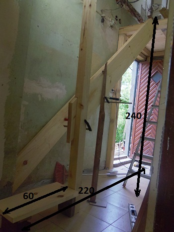

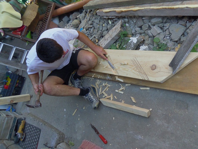

Страници на стълбите
4.jpg С размери
Много е важно да има помощник. Не е хубаво да се работи сам.
5.jpg издълбаване на жлебове за стъпалата

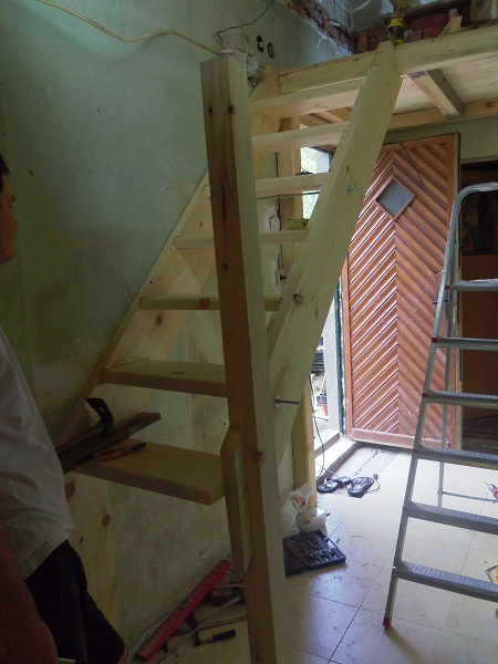

Продължение.
Никога нямаше да се наема да правя такова нещо, ако нямаше ей такива сайтове: http://www.zhitov.ru/lestnica3/calculat ... 5&newwin=1
На този линк са размерите на стълбите, много полезно сайтче, както и ако от Гугъл не бяха направили SketchUp.

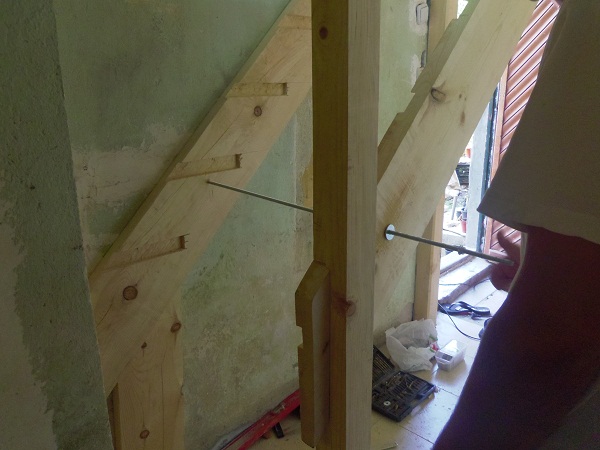

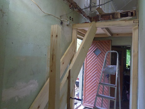

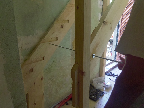

6.jpg Пъвроначален монтаж

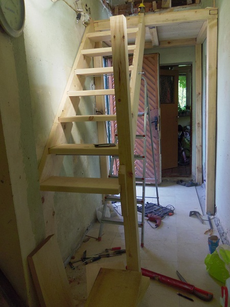

7.jpg Част първа е готова

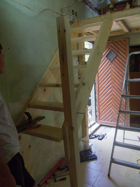

8.jpg Част първа е готова

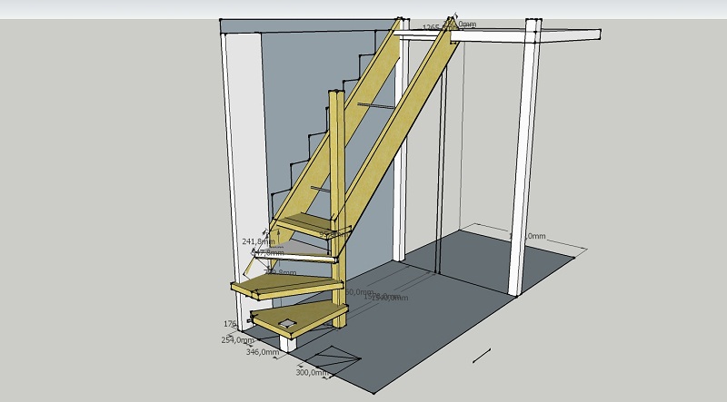

И "проекта"
скица
Като за един уикенд и малко, стига толкова. Долните стъпала не можах да ги доизкусуря, та ги махнах. Тъкмо и малкия ми помощник (3г) няма да се катери нагоре сега :)
Сега остават парапет, боя, лак и още работа до пенсия
ПС: Между другото, стълбите са сравнително удобни.

housedoktor - майстор
=D> Справил си се прекрасно,а долните стъпала наистина са труднички,За тях използвам раздвижен ъгъл и конец за точно замерване. Жлебовете (леглата) на стъпалата стават най лесно с шаблон и оберфреза.Самото оразмеряване и аз правя на стената ,от там го прехвърлям на двете страници ,така ми е по-удобно
marmoz - специалист
Много добре изглежда .За такъв коридор/такова пространство/ си се справил прекрасно.Основният проблем при оразмеряването на стълбища в ограничени пространства е съотношенито височина към ширина на стапалото.
Добра работа =D>
