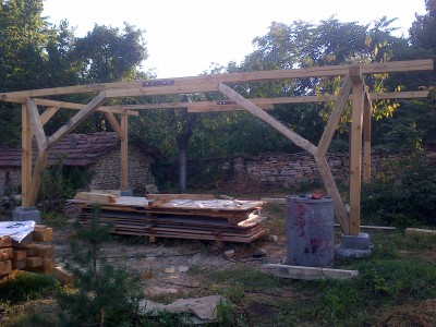

правя си навес, но понеже избързах със закупуването на материала и се престарах с опазването му, като го завих с найлон, той развъди гъби. Предположих, че с изсъхването и изпичането от слънцето, ще изчезнат сами, но се оказа, че съвсем не е така.
Можете ли да ми дадете съвет, с какво мога да го изчистя!? Да шлайфам цялата повърхност ли е единственият вариант!?
IMG-20130727-00333.jpg Тук се виждат черните петна по гредите.

Белина и водоструйка.Първо се разкисва с белината,после се измива с водоструйката :)
