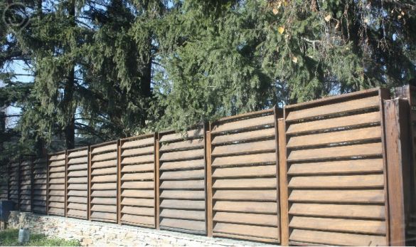

Те въпросите са няколко, последно на такава се спрях. Ивичен фундамент и дърво. Най-красиво ми изглежда, поне на мен. Помагайте с няколко отговора, че да не стане да окепазя нещата.
1. Как става захващането на напречните дъски? Първо рамката се прави и после как или...?!
2. Какъв дървен материал да използвам?
3. Няма ли опастност от измятане на дъските, след известно време, от влага, дъжд и т.н.
4. За обработката на дървото ще търся отговорите във форума. Спомням си, че ги имаше в няколко теми, ама мненията бяха доста разнопосочни. Все пак ще ги прочета отново, но и тук някой да даде съвет няма да му се разсърдя.
EDI - майстор
1.Захващането за хоризонталните греди с видии.Най-добре неръждаеми, ама много скъпи.Поне да са добре кадмирани.Най-добре по две видии по ширината на дъската.2.Материали всякакви, ама за ограда чам - най-бавно гние и измята умерено.И най-евтин :-D .Има и импрегниран в камера чам, ама по.скъп идва - 3-4 лева линейния метър най-евтино.Можеш да си вземеш размерни кофражни дъски и да ги прекараш през абрихт и щрайхмус.3.Опасност от измятане има винаги.При добра повърхностна обработка, ще те изкарат много години.

Забравих снимката!
kolonal - специалист
EDI написа:
Благодаря!

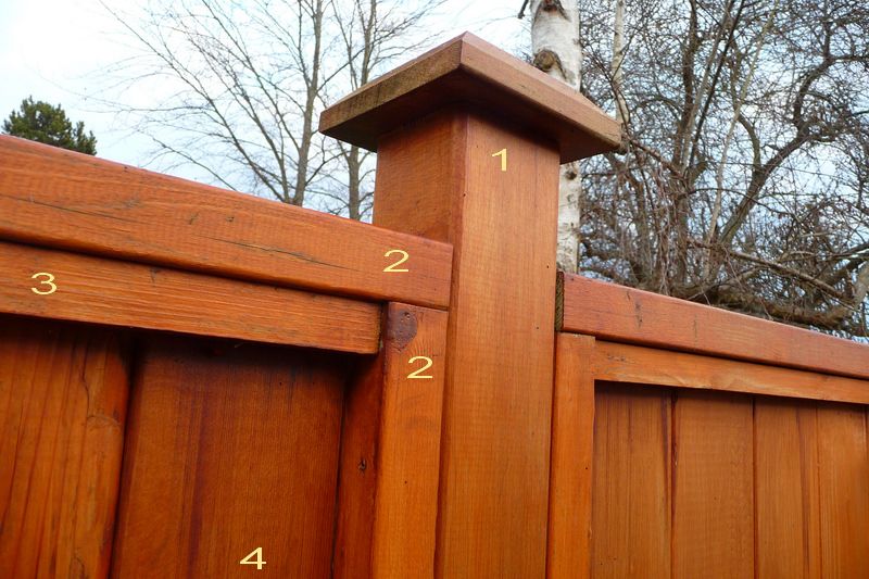

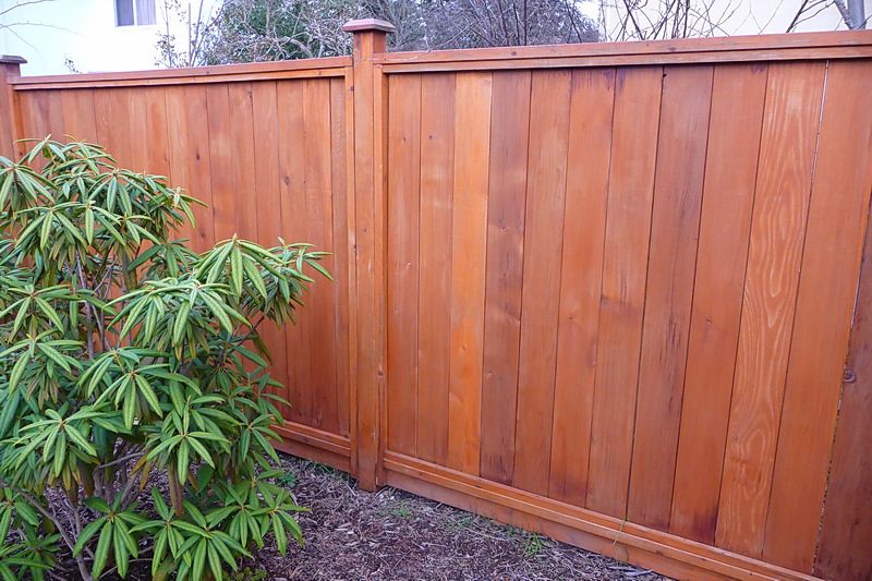

Мога да щракна снимки отблизо, но моите дъски са вертикални. Представлява ли интерес ?
ivanj - специалист
Щракни да видим идейка.
Lisko - майстор
по-отдалеч
(кедрови дъски, боядисани с полупрозрачeн лак)
и по-отблизо:
(първо се копат дупките, слагат се коловете (1) и се циментират. Понеже никога не може толкова точно да е еднакво разстоянието между коловете, че рамките да са предварително готови, след като изсъхне бетона, мериш разстоянието между два кола и правиш правоъгълната рамка (2). Ковеш летвичките (3) от едната страна на рамката в горния и долния край, режеш си дъските така че да влизат в рамката, слагаш рамката да легне хоризонтално и редиш дъските (4) да легнат върху летвичките (3) като оставяш малко луфт между дъските, че да не стане беля ако поемат влага и се надуят. Накрая слагаш още две летвички (3) върху дъските за да ги фиксират към рамката. Вдигаш рамката носиш я при коловете и ковеш. След това следващата. Мисля че става ясно. Дебелината на рамката трябва да е равна (или малко по-голяма, като при мен) на сумата от дебелината на дъските + два пъти дебелината на фиксиращата летвичка (3).
А, пропуснах да спомена гредичката най-отдолу, но тя се вижда добре.
