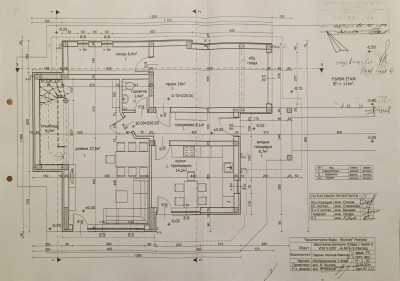

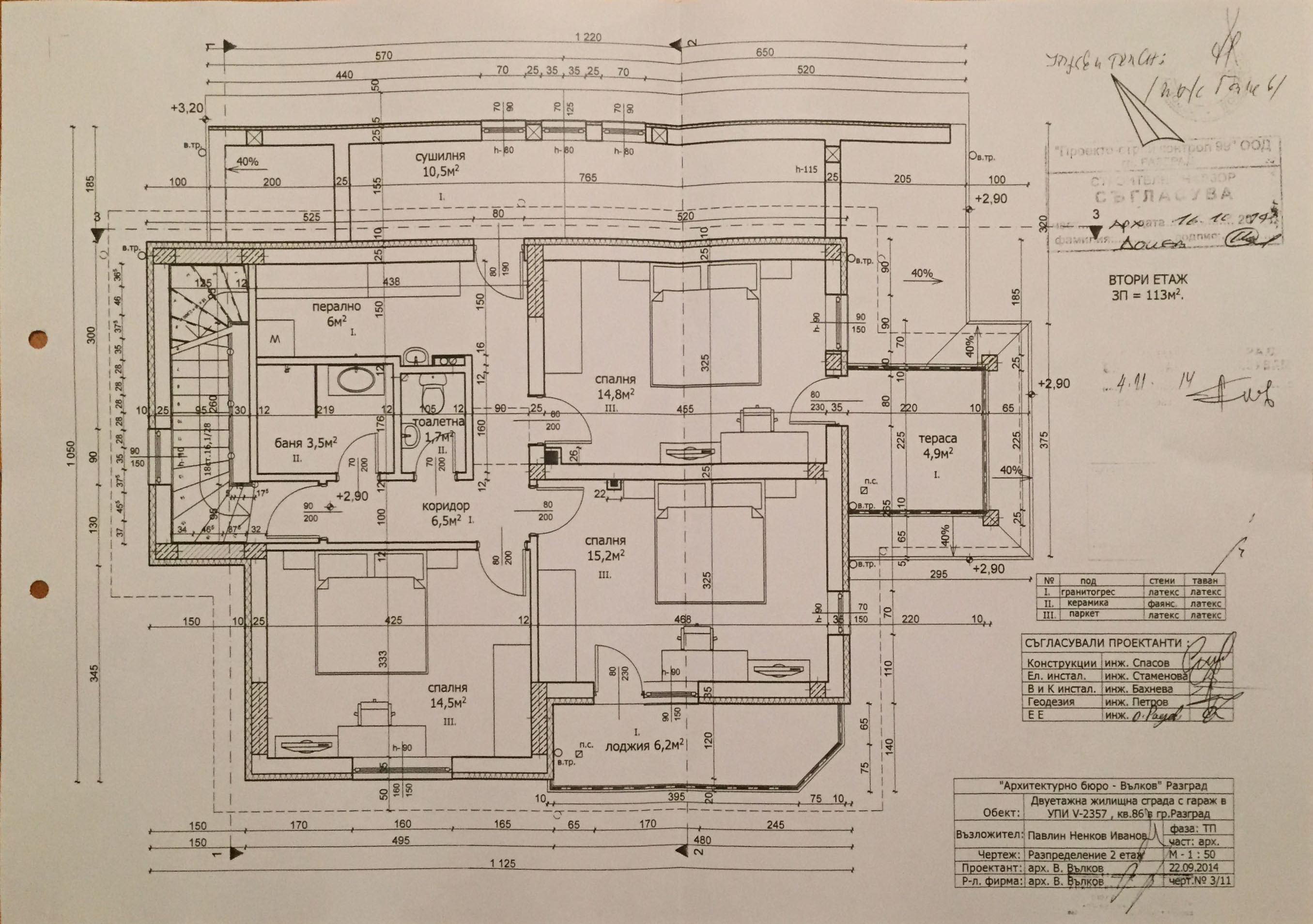

Къщата по план е ЗП 112кв.м, а РЗП 224кв.м. като на първият етаж има и гараж.

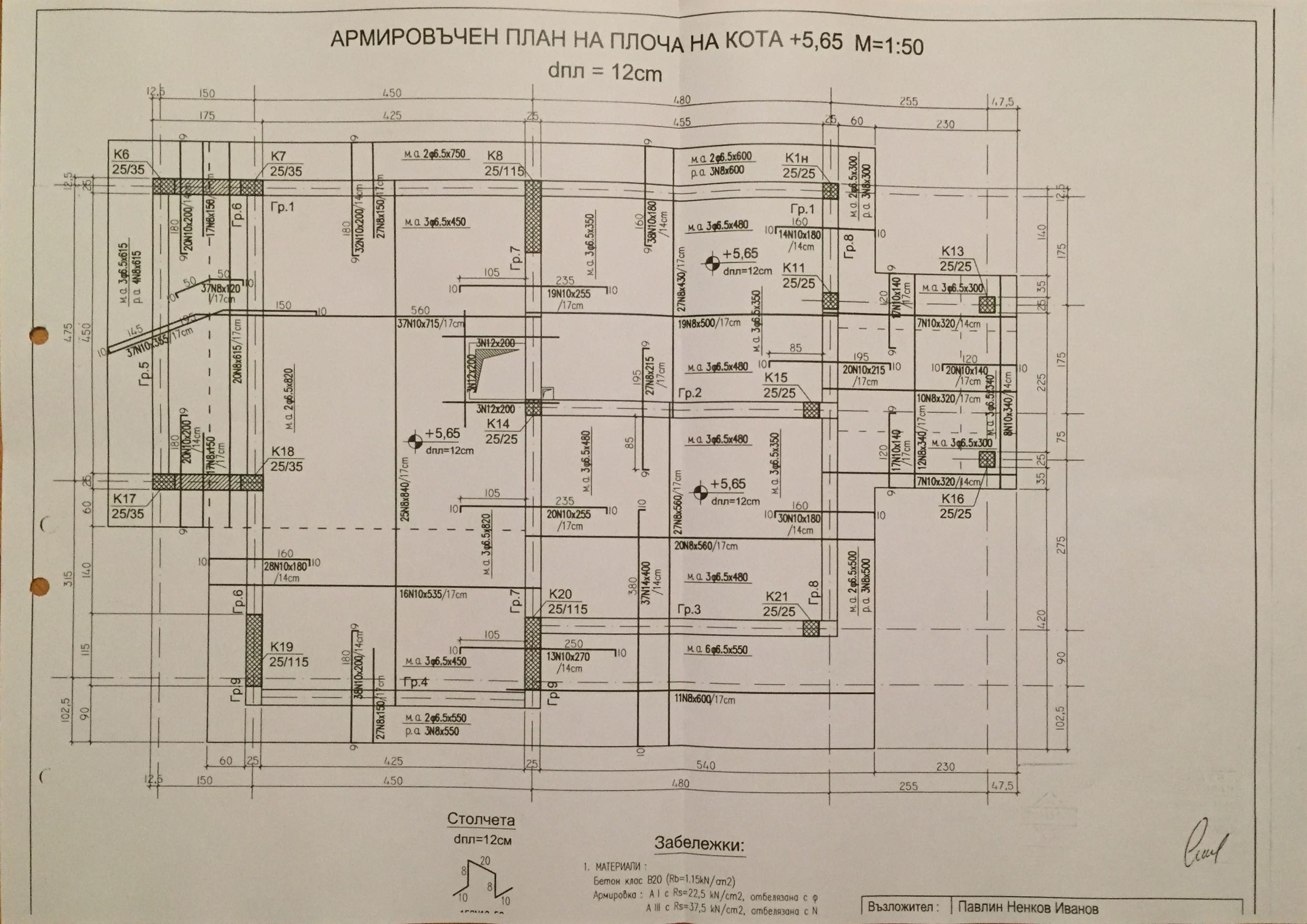

Всеки като ми погледне проекта ми казва, че са ми писали много бетон и арматура, както, че имам и много колони.
За цялата къща са ми дадени 92куб.м бетон и 6900кг. арматура. А цялата къща е със 21 колони.
Плочата на кота 2.85м е 14см, а плочата на кота 5.85м. е 12см.
Къщата е без маза.
/Довечера ще кача снимки на целият план, както и на КСС/

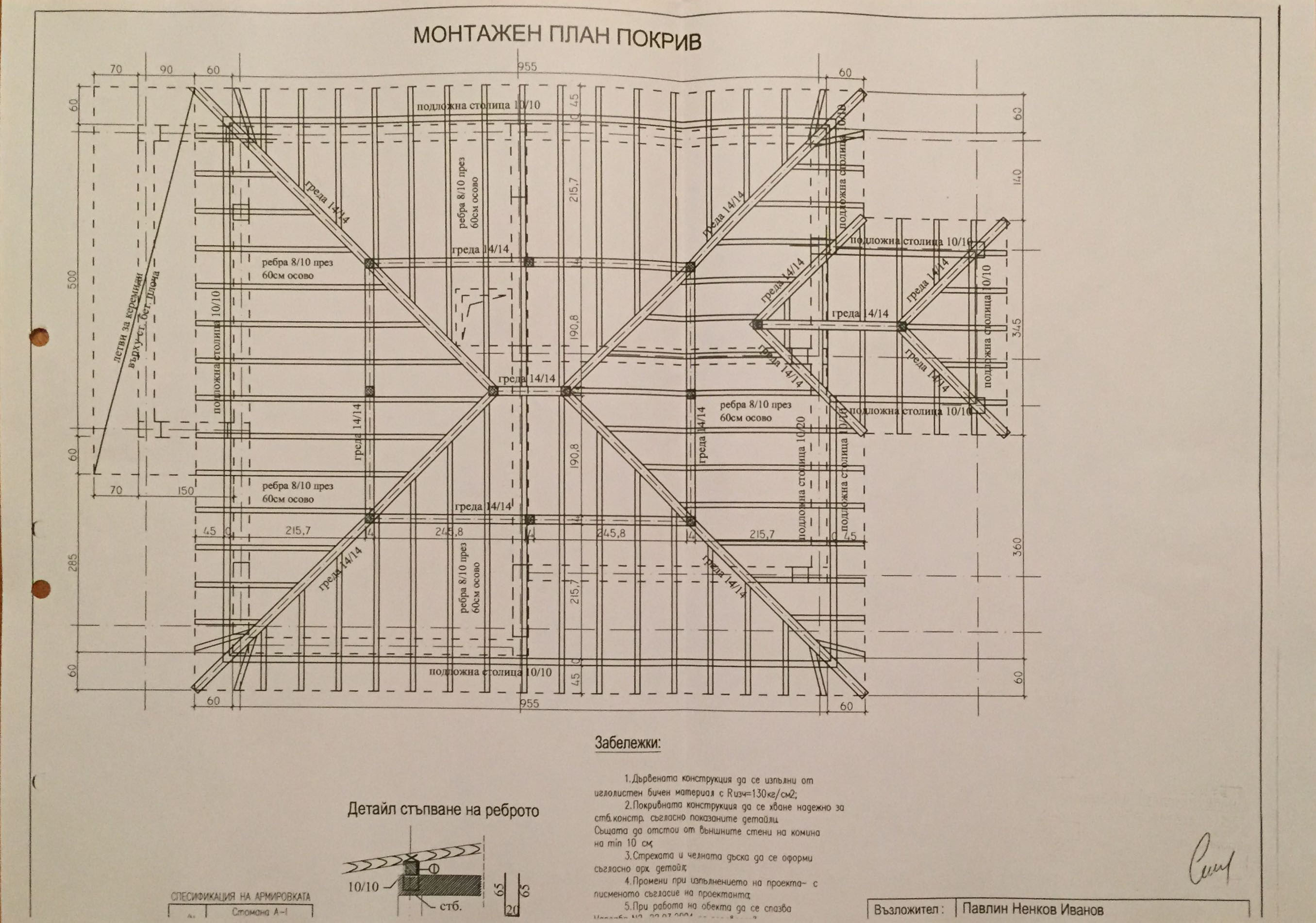

После се чудя покрива дали да бъде с тези метални керемиди на фирмата Руукки или да сложа Брамак или пък от сръбските керемиди. Или пък има и едни пластмасови.
