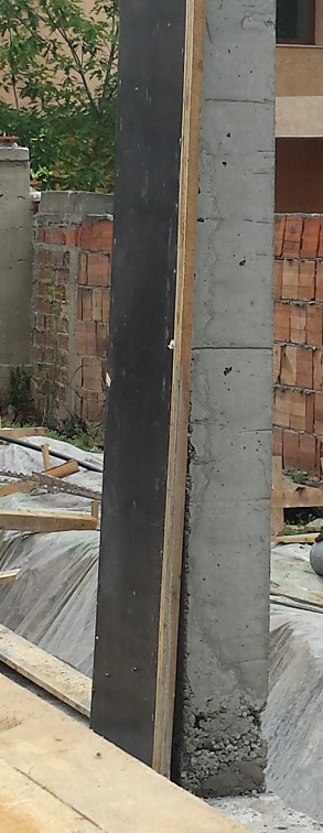

Здравейте един бърз въпрос. Строителя май не си е свършил работата искам да попитам трябва ли да ме притеснява тази колона. Това е първи етаж ще има още 3.
VLADO66 - майстор
Трябва да те притеснява .Ако не си наливал нагоре я разбий и я отлей наново.Внимавай с фусовете -трябва да останат непокътнати и в геометрия.
stenmark - специалист
На бас че няма да се случи.
