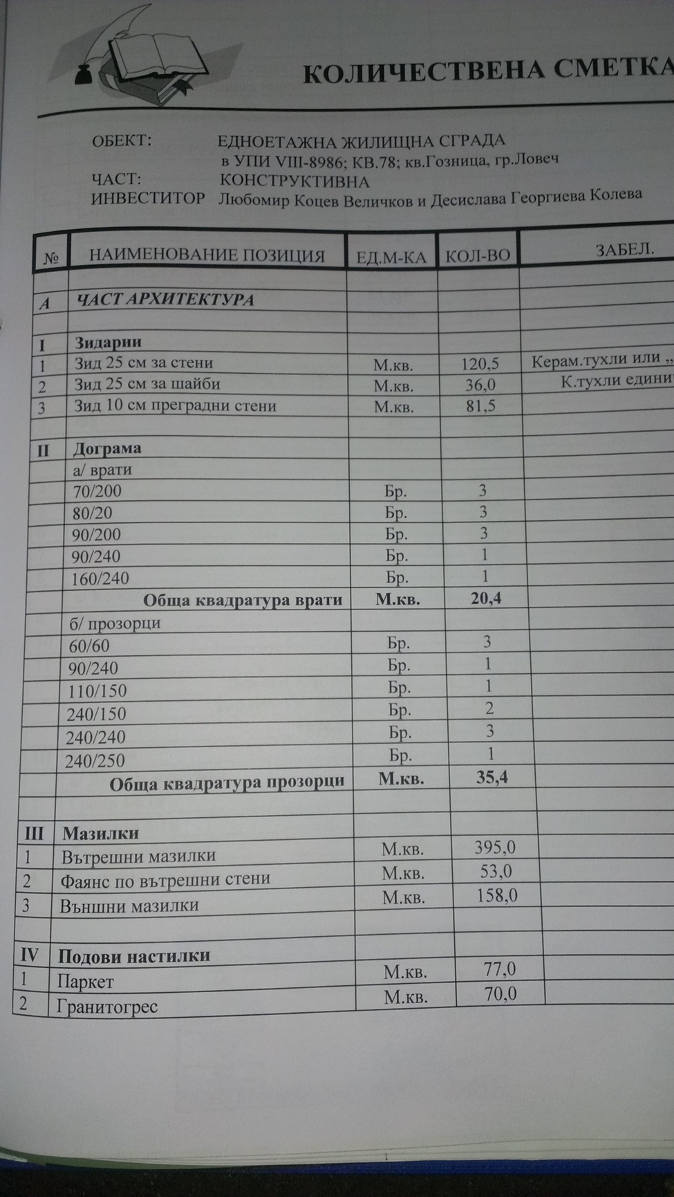

град Ловеч,пише го на количествените сметки,само трябва някой да го прочете
Tsilkov
- Мнения: 2175
И в София, и в Ловеч и в Добрич фирмата дето ще офертира ще иска нещо на което да си изчисли трудът - било то квадратура на кофража или квадратура на плочата (уедрен метод). Малко данни за изкоп и хидроизолация в основите също не биха им навредили.
P.S. Кажи на инж.Пеевски че се пише кв.м. а не М.кв с главна буква. Да не говорим че според една наредба за мерните единици от 2003 година (по спомени) метричните мерни единици се пишат на латиница - например m2.....

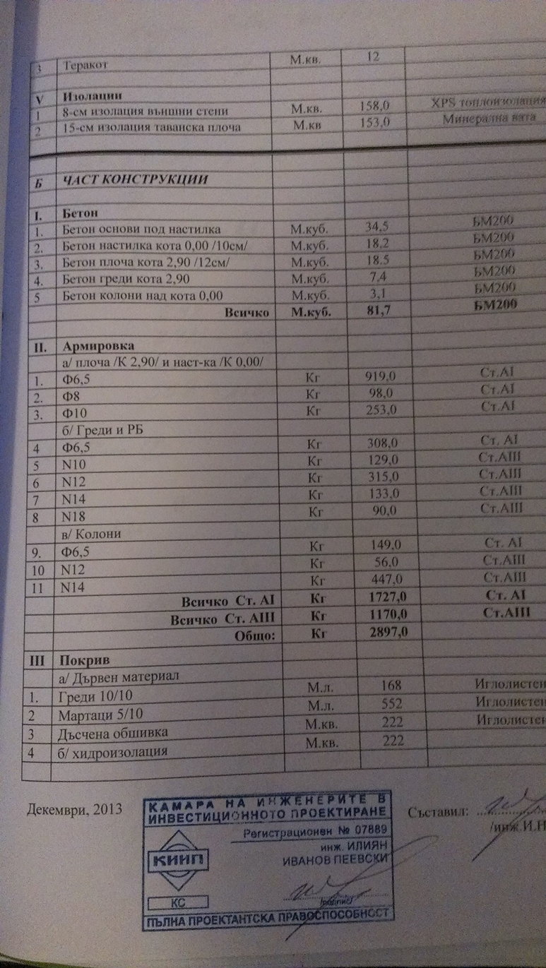

кажете защо??? и препоръчайте нещо по добро.Аз винаги мога да го сменя,има доста време докато стигна до там..

Защото при използването на XPS като външна топлоизолация,съвсем ще ограничите движението на водните пари и това веднага ще се отрази върху високата влажност вътре в помещенията.Това веднага ще доведе до нуждата от принудителна вентилация,която да компенсира влажността до достигане на оптималната за обитаване от 50-55%. Често това е невъзможно. Високата влажност в помещенията е предпоставка за образуването на мухъли,плесени ,които са много опасни за обитаващите.
Можете да използвате EPS като по-добър вариант.Но със сигурност най-добре е вентилируема фасада с каменна вата.
Tsilkov
- Мнения: 2175
k0c3t00 написа:Защото при използването на XPS като външна топлоизолация,съвсем ще ограничите движението на водните пари и това веднага ще се отрази върху високата влажност вътре в помещенията.Ти мерил ли си някога влагата в жилище? Аз съм си взел влагомер (30-40 лева е) и в блок в София със стиропорена фасада. През по голямата част от годината влажността е 30% което е на границата на "сухо". В момента (дъждовения сезон пролет и есен по 2-3 седмици) влажността е към 50%.

А ТИ,щом така ще си говорим,прочете ли че говорим за XPS и за построяването на НОВА къща? Говориш за Блок със стиропорена фасада.Измерил ли си влажността на всички помещения във въпросния блок? Поддържането на оптимална влажност в едно жилище зависи и от културата на обитаващите-влагоуловители,проветряване и др. Мислиш ли,че е възможно след всички мокри процеси,съпътстващи строителството,ако се изолира с XPS, вътре да се постигне влажност,особено през зимата под 70%? Обаче,веднъж появил се мухала,борбата с него става тежка.Нека всеки да си строи както си иска и с каквото си иска,парите са негови и последствията са си за него.
