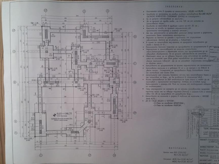

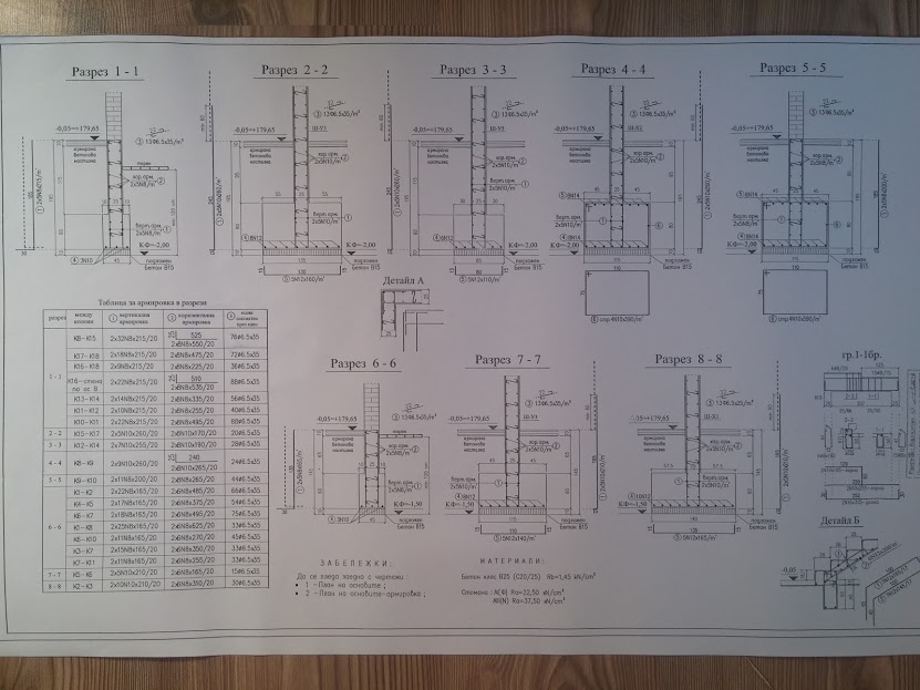

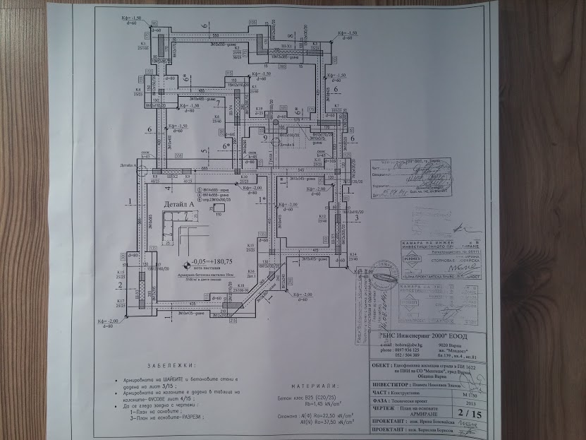

Здравейте ,търся бригада за гр Варна за основи на къща 100кв. РЗП 198 кв. Прилагам и снимки към проекта . Интересува ме обща сума с материали и без материали . Начало до 2 седмици .

Армировката, защо не е проектирана да е от клас B500?

Всичко е на база одобрен проект и имаме издадено разрешително за строеж . Строителната линия не е отворена и изкопните работи не са извършени . Как ви се струва количествената сметка не са ли прекалено много бетона и желязото .
За основи :бетон Б15 16куб./ бетон Б25 47куб. /арматура 2670 кг.
За първият етаж : 3350кг. арматура / 37м3. бетон
Над втори етаж : 3150кг. арматура / 29м3 бетон
