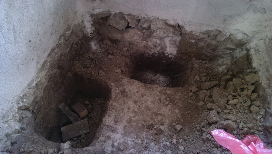

Здравейте, смятам да сваля нивото на приземния ми етаж (който в момента е вкопан с около 50 см), при разкопаване на основите се оказа че са плитки и новото ниво на пода ще е с около 10 см над долния край на основите. Мисля за да нямам проблем с влагата да сложа дебел найлон, след него 3 см фибран и 8-10 см замазка.
Дайте мнение дали е удачно това или ...
Прилагам и снимка на разкопаните основи

найлон?фибран?...бетон бе човек :-D

Провери с конструктор дали не трябва да се укрепва допълнително с пети.

Аз съм правил същото упражнение в мазето - сложих отдолу нагоре следните материали - чакъл (трамбован) за дрениране, найлон, бетон, битумна хидроизолация, фибран, замазка. Дори тези неща обаче няма да те спасят от пълзящата по стените влага, тоест - подът сух, стените влажни :) За този проблем съм гледал, че има разни хидроизолации, които се инжектират в стената - някой по-светнат ако има, да каже.
