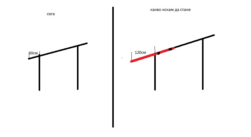

Имам навес с 60см козирка и бетонни керемиди..
Решил съм да махам бетонните керемиди и да слагам ЛТ ламарина щот покрива е с малък наклон(съседа не дава) и връща.
Мога ли да удължа козирката с греди 10/5 с още 60/70 см предвид лекотата на ламарината?
Не искам да подпирам козирката.
Интересува ме само дали ще изържи козирка 120/130см с ламарина отгоре на снега около Пловдив.

То хубаво питаш, ама дай нещо снимка, скица да се ориентираме.
Dzver - специалист
с червеното е греда 10/5 прикрепена към съществуващите греди.
Не само снега е проблем, повече трябва да те притеснява вятъра. Прави го защото не виждам кой ще може да ти даде точен отговор. Ако видиш че много се движи, слагай подпори на 45 градуса от стените към стрехите и си готов. Като гледам може перпендукулярно от стената към стрехата, ако ще облекчи евентуално минаването отдолу.
Dzver - специалист
не мога да подпра щот няма стена точно там - вкарвам си колата там ,а багажника и стои отвън за това искам по дълга козирка..
вятъра не ме претиснява.. ще хвана гредите и ламарината на 100 места.. едва ли ще я вдигне..
