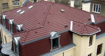

имам три питания.
1. Колко сантиметра трябва да излиза първият ред цигли от челната дъска.
Като ни правиха покрива майсторите оставиха циглите да настърчат 8 см. от челната дъска.
Като дойде човека, който ще слага улуците, каза че първият ред цигли трябва да се измъкне с 2 см. нагоре, т.е да се оставят да излизат от челната дъска на 6 см. Улуците, които ще се поставят са обикновени (ширината им в горния край е 14 см.
Смятате ли че трябва да се изместят циглите нагоре с въпросните 2 см.?
2. Може ли да ми кажете какво се слага при снаждане на капаците, където се събират 2 или повече реда капаци и е невъзможно да се сложи тройник. Става въпрос за сух монтаж, без измазване на капаците. На тая снимка има нещо (сиво на цвят), но не знам какво е.
3. Нормално ли е първият ред цигли да стои провиснал или трябва да води с останалите редове към билото?
Поздрави
