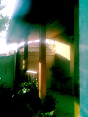

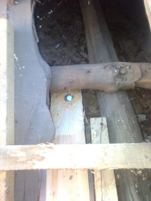

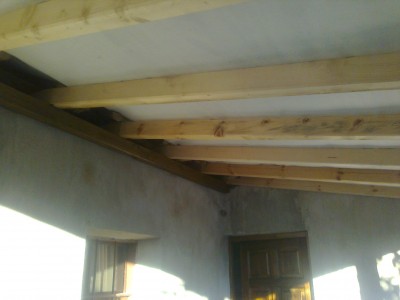

Започнах работа по един проект- изграждане на веранда към къща. Материята е нова за мен, що се касае до покриви и масивни дървени конструкции, но се надявам да се справя.
Размерите на площадката са 4,50 на 2м. Носещите колони и греда са 12/12, ребрата 10/8. Отгоре ламперия, мембрана, двойна скара и керемиди.Отзад ребрата лягат върху зидарията и гредата на покрива. Идеята е да се получи продължение на покрива макар и с друг ъгъл.
Относно ъгъла се получава само 15гр. и залагам на подпокривна дишаща мембрана да ме запази сух :) .
Ето и няколко снимки на напредъка, конструкция и възли:
Приемам предложения и критика!

Идеално е станало, давай нататък. :partyman: няма да се подмокриш през керемидите, достатъчен е наклона.Обикновено го дават над 15-17 градуса, ама мембраната ще те запази, ако нещо подлизне.Само дето отпред ми се струва, че доста стърчи и да не увиснат ребрата от теглото на керемидите.Там колко ти стърчат ребрата след опорите.Материала ти ли си го рендосва или ти го правиха.
miliad - майстор
Обработката на гредите е изцяло моя. А ребрата ще ги режа, като наложа керемидите и видя до къде трябва да е.
EDI - майстор
Браво за рендосването :partyman: .Това с рязането вече е друго нещо, че ми се набиха в очите с тази дължина.

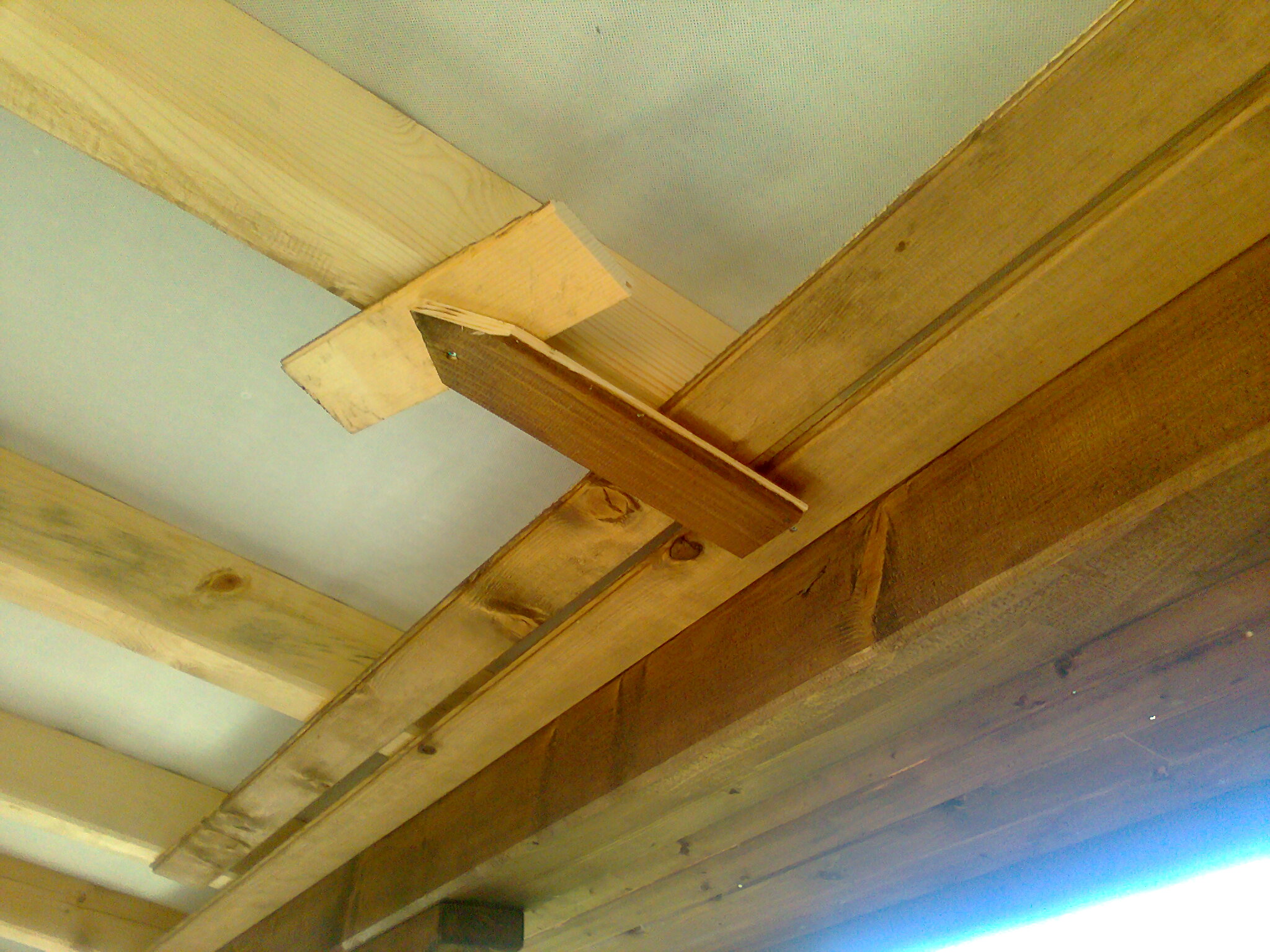

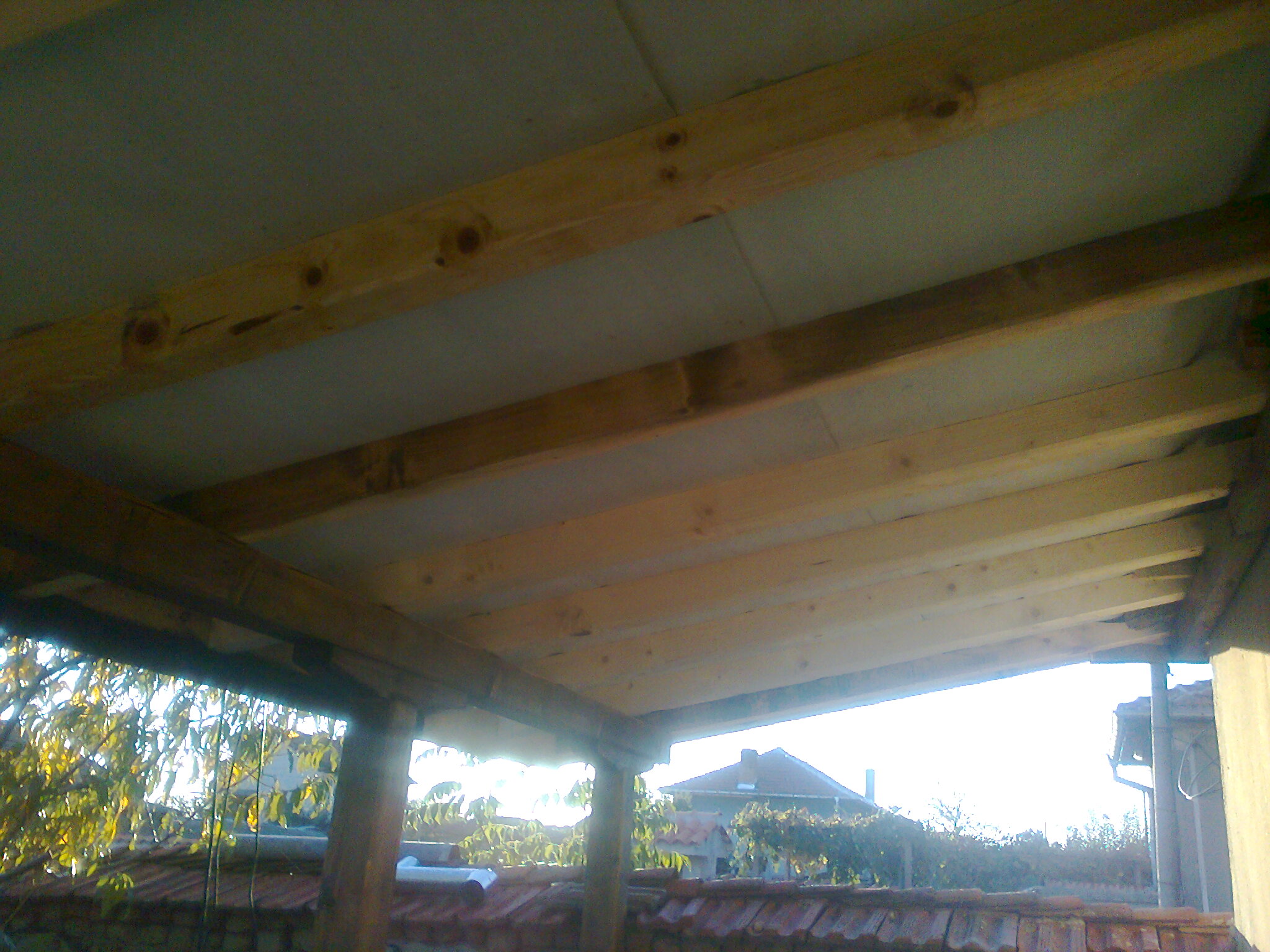

Да довърша темата макар и след време :)

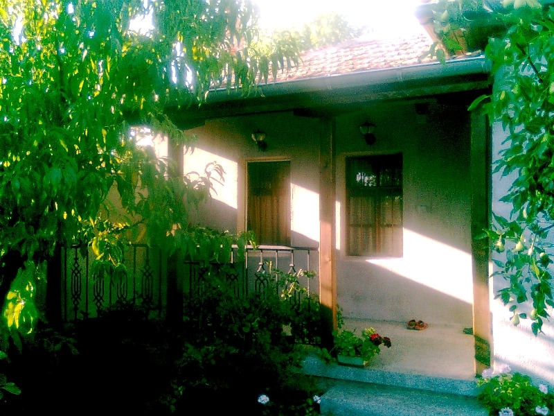

miliad - майстор
Готовата веранда.Иска още малко козметика, а и мебели.
