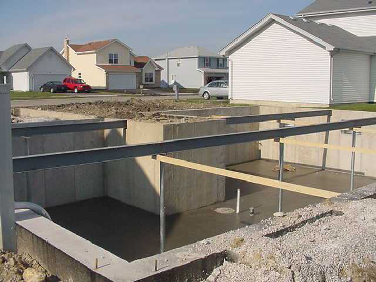

Знам че в Северна Америка, голяма част от дървените къщи, трейлъри и т.н са разположени директно върху нещо като дървен декинг
та идеята ми е на какв параметри трябва да отговаря декинг-а , и също до какъв размер , тип къща може да се построи върху него.Примерно за малко дървена къщичка, предполагам няма да е проблем, обаче ако е от сандвич панели ? Декинг-а ще бъде евентуално повдигнат на едни 50см-1 метър от земята.
Също ако е директно поставен върху тревата каква му е трайноста, защита от влага, гнилостни процеси етц.Знам че стана малко дълго, но ако някой има опит , или е виждал нещо подобно ще съм благодарен
BLUEPUPIL - майстор

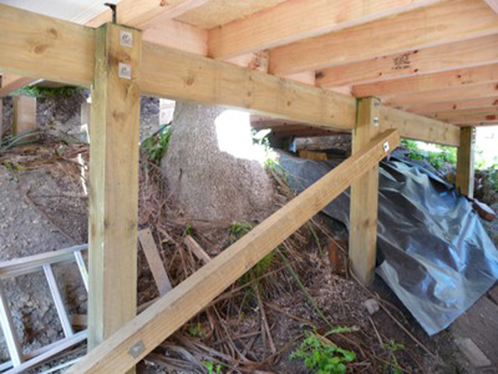

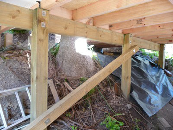

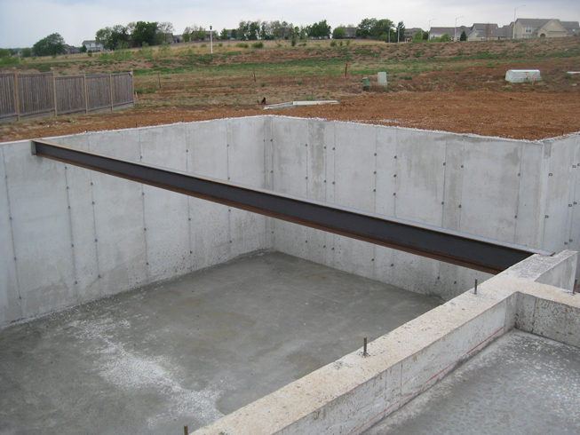

Дървените греди пак трябва да стъпят на основи- каменни, бетонни или ст. бетонни! Ето типични Американски основи за дървена къща:
Нагоре всичко е дърво, като успешно се елеминира въпроса с термомостта и влагата.
toni_g79 - специалист
Не е баш така.Могат да си стъпят къщите на дървени греди 30х30 см забити в земята.Друг е въпроса кой и как ще ги набива тук в бг,как ще е обработено дървото и ,кой ще изчислява броя разположението и т.н ..... все сложни неща за нашите ширини....

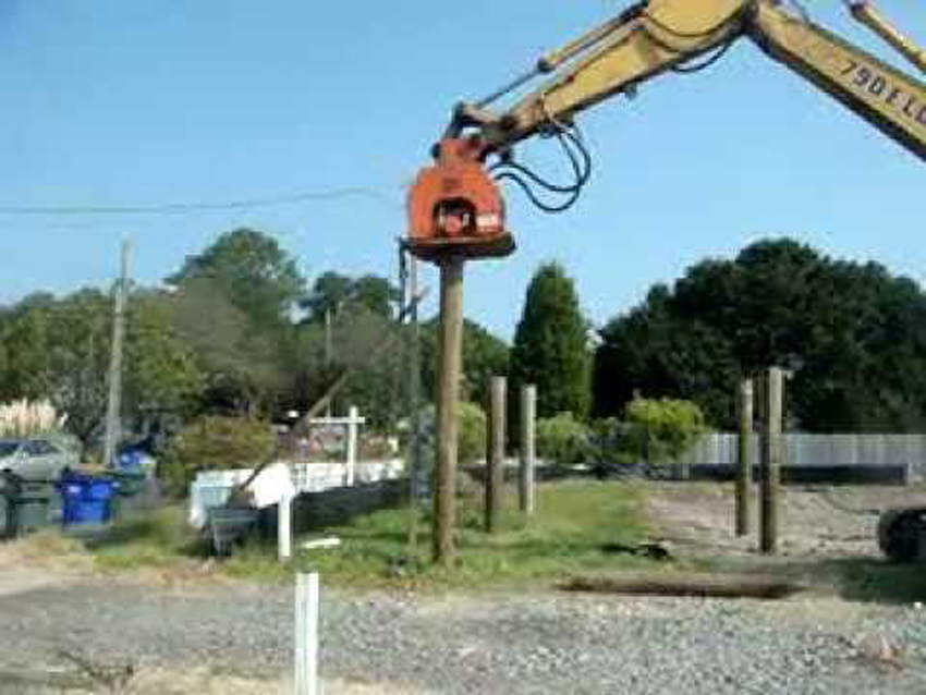

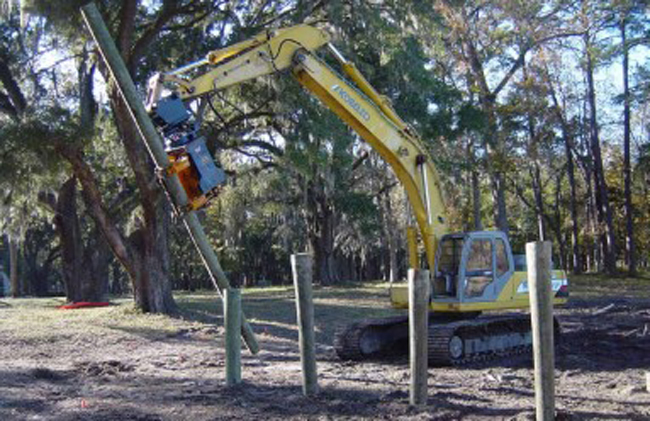

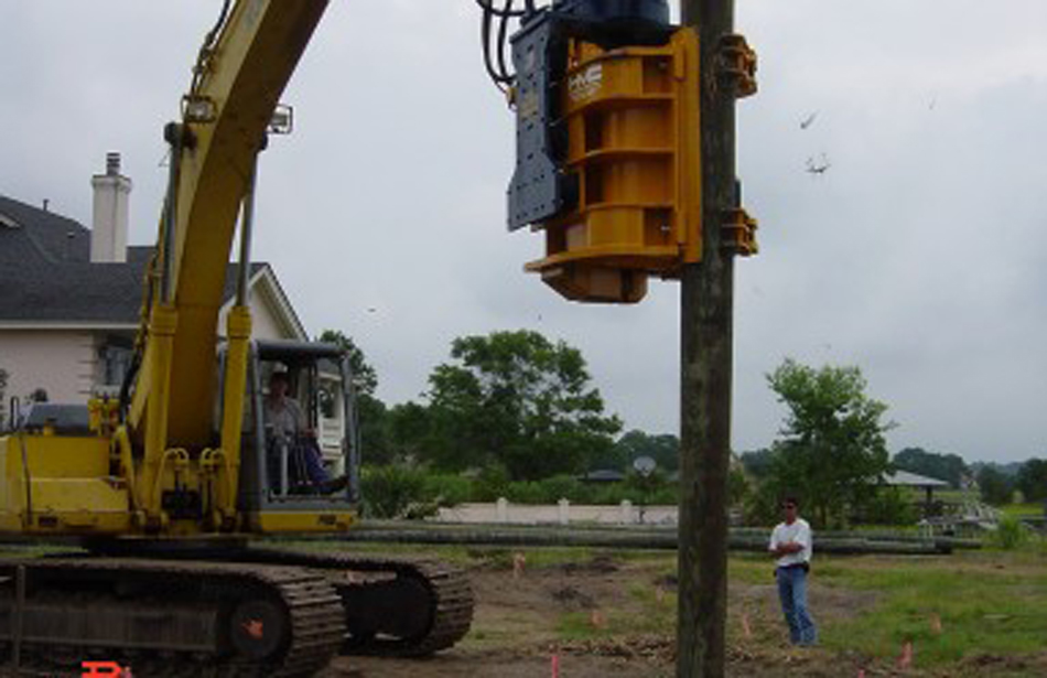

Говориш за дървени пилоти:

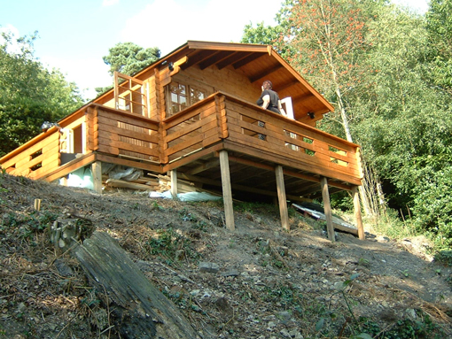

BLUEPUPIL - майстор
И се получава нещо такова:
Да,това имах предвит .....Развиваш болтовете и местиш къщата :lol:

да точно това имах предвид, каква е цената на такава основа в българия, също ако има информация за спецификите на поставянето им, примерно на каква дълбочина се бият , има ли специална подложка или подготовка за дупките (пясък, и т.н), дали трябва да се вземат първо проби от почвата да се види дали няма да потънат с времето
Tsilkov - майстор
Почти няма информация и опит на тази тема на български - http://fhart.files.wordpress.com/2009/04/fe-03pile.pdf - виж страница 16,17 и 18.
Ако си мераклия да четеш http://www.timberpilingcouncil.org/manu ... manual.pdf
Иначе изглеждат доста "леки" от към технология и бюджет - освен единствената неизвестна - машината за набиване.

Мога да споделя какво съм виждал без някакви точни цифри.Пилоните са грубо 30х30см набиват се през около 2м под цялата площ на къщата,дълбочината също е около 2-3м.Самото дърво е обработено с нещо зелено,което не се вижда много ,но при боядисване задължително избива(за тях е нормално),независимо какви блокери и грундове се ползват.Знам ,че през няколко години всички болтове се подменят.Знам,че информацията ми за нищо не става,но поне за придобиване на някаква представа,върши работа :lol:
