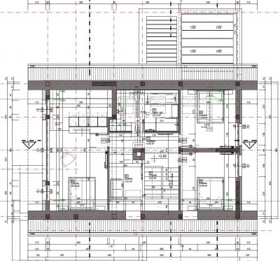

Аз съм поредният ентусиаст, решил да се впусне в приключението „да построим къща“ на гола поляна, разчитайки основно на съвети от експертите във форума по ключовите точки по време на строежа.
Ще се опитам сбито да разкажа за проекта:
Мястото закупих преди година и половина като УПИ, сляпо вярвайки на продавача, че още утре мога да започна да строя и без да имам идея, че има села без Подробен Устройствен План. Бързо научих за какво става въпрос, след като поисках „Виза за проектиране“. Половин година по-късно вече имах ПУП-ПРЗ и държах този заветен документ в ръцете си. Пътят до документа „Разрешение за строеж“ ми отне още около година и през юни го получих от Общината.
Парцелът е 1 декар, сравнително равен с надморската височина около 600м. Къщата по проекта е 165кв.м РЗП, на два етажа, вторият от които е мансарден, основите са ивичести а покривът е метален.
Плановете на етажите са:
Изображение[/img]
В момента си търся строител и ще се радвам на препоръки. Обектът е в региона на Тетевен.
NapSam2.JPG етаж II
NapSam1.JPG етаж I
