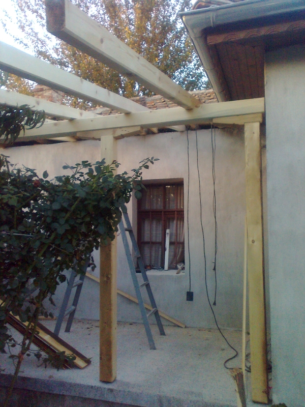

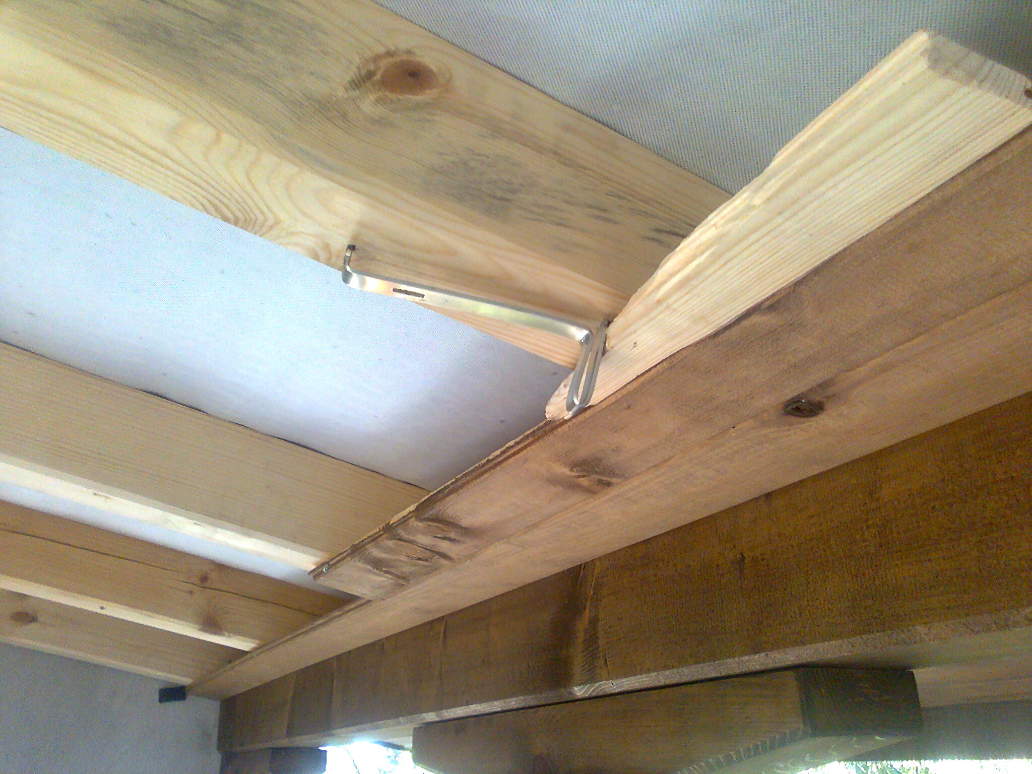

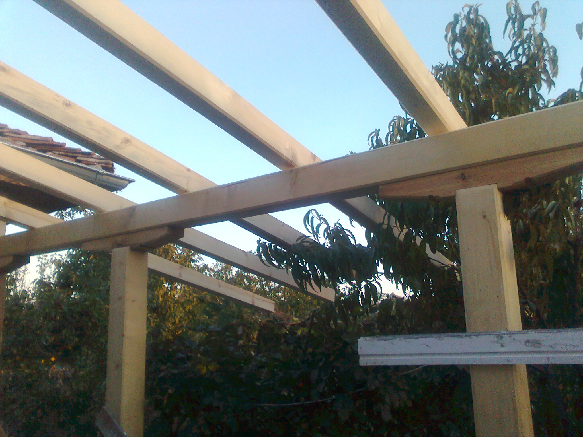

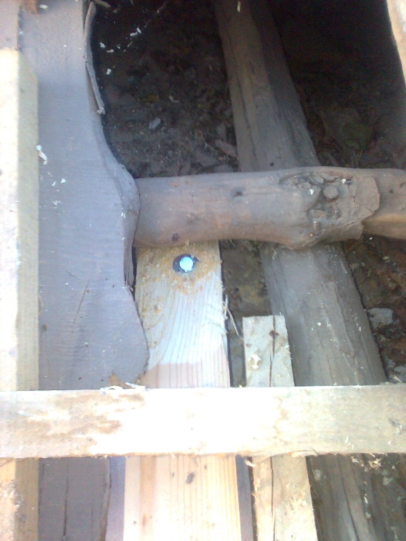

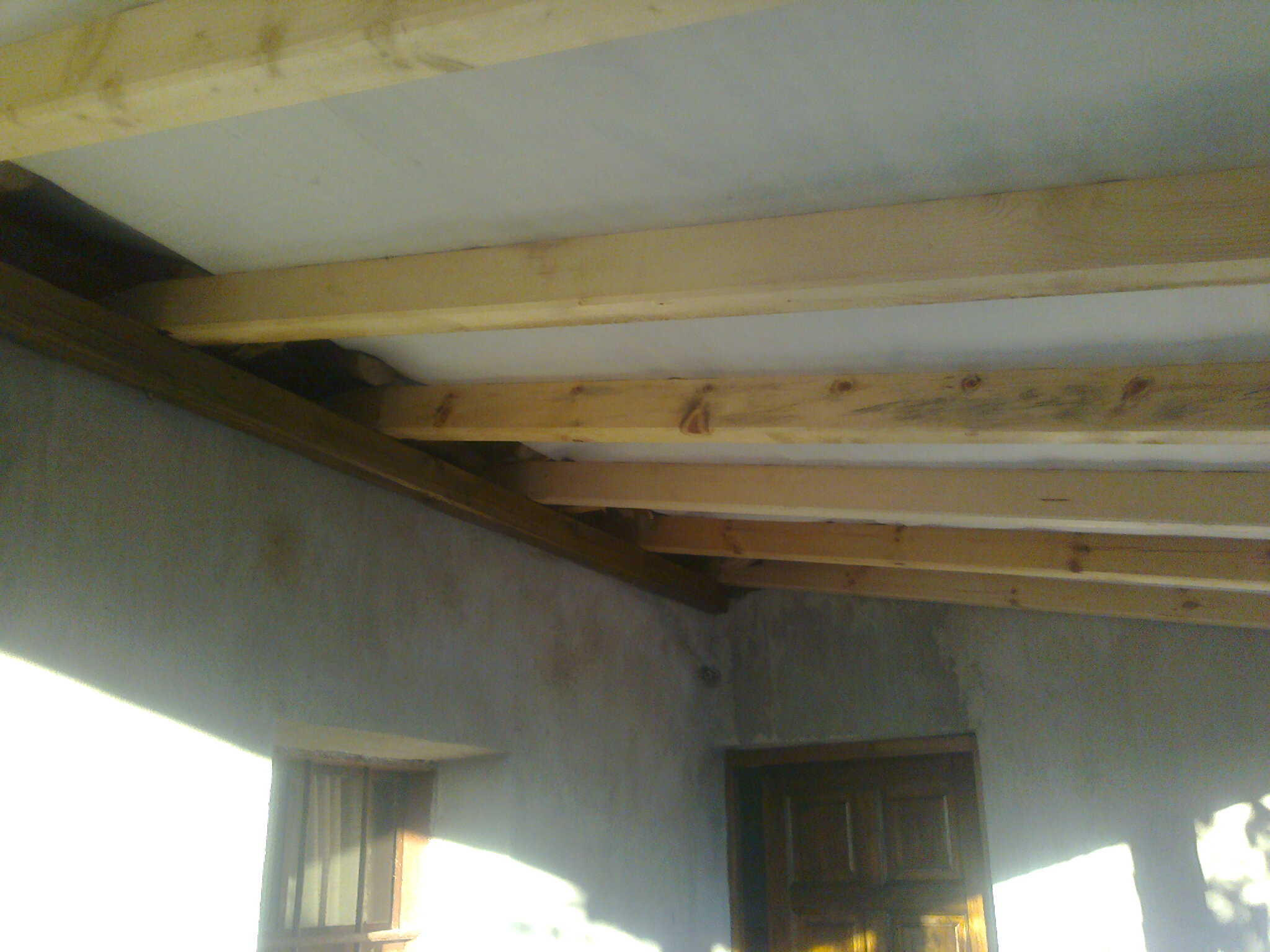

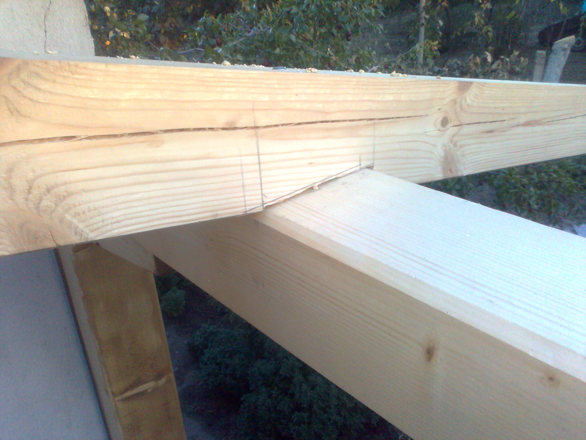

Започнах работа по един проект- изграждане на веранда към къща. Материята е нова за мен, що се касае до покриви и масивни дървени конструкции, но се надявам да се справя.
Размерите на площадката са 4,50 на 2м. Носещите колони и греда са 12/12, ребрата 10/8. Отгоре ламперия, мембрана, двойна скара и керемиди.Отзад ребрата лягат върху зидарията и гредата на покрива. Идеята е да се получи продължение на покрива макар и с друг ъгъл.
Относно ъгъла се получава само 15гр. и залагам на подпокривна дишаща мембрана да ме запази сух
Ето и няколко снимки на напредъка, конструкция и възли:
Приемам предложения и критика!
