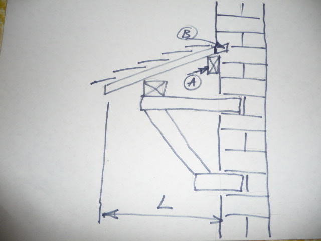

Е те такова заглавие измислих, дано да е вярно. Нещо зачестиха летните бури със силен насрещен вятър и дъжд. Та реших да позащитя прозорците на виличката като над тях спретна скатчета като на скицата. И съответно въпросите ми, на които ако имате време и желание да отговорите, ще съм благодарен:
- покритието ще е с налични керамични керемиди, колко е допустимата дължина на стрехата - L;
- кое закрепване на горния край на ребрата е по-добро - вариант А с хоризонтална греда, хваната с дюбели или анкери към стената и ребрата фиксирани за нея; или вариант В без греда и с вкопаване на всяко ребро в стената.

Е, дължината колкото решиш, зависи и от ползваните греди и ребра, но 3 или 4 керемиди са достатъчни според мен.Иначе закрепване А.Дори гредата А можеш да я подпреш допълнително с гредички върху хоризонталните греди.Обаче копането в стената спокойно можеш да си го спестиш, си мисля.

Не си споменал, но предполагам става въпрос за прозорците на 1 етаж.Те с /пак гадая зависи от къщата/ до гредата а над нея има плоча.Тоест имаш доста място където може да сложиш едни метални планки да държат целия покрив/може и със столица.Планките държат столицата а тя покрива.
За мен копането в стената не е много добър вариант много работа си създаваш.

Вертикалите ги хващаш с шпилки през стената.

EDI, това последното не го разбрах: "Обаче копането в стената спокойно можеш да си го спестиш, си мисля."
molt, това ще бъдат малки скатчета, един вид козирки, а не покрив и не видях в твоите снимки нещо подобно. Извинявам се предварително, ако е имало и не съм догледал.
Владо, показаното от теб не е ли по-подходящо за леки покрития тип шиндли :? Пък и ми се види опаянтено в розовата стена, а при мен няма странични стени. Сиреч с вкопаването няма ли да е по-стабилно на надлъжни залюлявания.
А разстоянието L на скицата дали може да се докара до 1,2 - 1,5м, че визуално ще стои по-добре на едното място?

Имам предвид, че можеш да промениш леко конструкцията и да не копаеш в стената.
