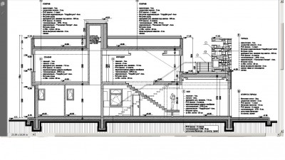

Ще строя нова къща в с.Герман до София. След дългогодишни мъки го докарах до етапа да подавам документи за разрешително за строеж (т.е имам виза за проектиране). Целта е да започна някъде февруари-март в зависимост от времето. Преди няколко дни получих идеен проект от архитекта и бих искал съвет за няколко детайла по които имаме спорове с него.

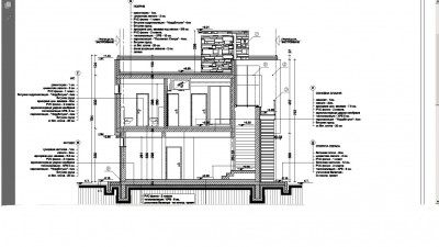

1. Свързването на външните пътеки с плочата - там се съгласи да ги раздели с XPS.
2. Парапета на покрива - така направен според мен играе ролята на радиатор, който компрометира цялата термоизолация. Но така било по "немските книги" и отказа да го промени. Ако не ми харесва - да съм правел, каквото искам. Освен това се слага изолация,
която нищо не изолира, а това са си изхвърлени пари.
3. Подовите покрития - нявсякъде има 7-8 см армирана замазка, над вътрешна изолация. Това според мен е напълно излишно, прави термомост към стената и изолацията под замазката не върши никаква работа. Греша ли? Освен това само като погледна колко неща трябва да наслагам, ме заболява главата (джоба по-точно). Кое от всички тези неща е наистина необходимо.
4. Подово покритие на покрива. Аз смятам да го правя с естествена трева, но това ще стане по-късно, по финансови съображения. Докъде в целия този куп от материали мога да спра?
5. Горе-долу 3/4 от фасадата е покрита с каменна облицовка, която стига до 6м височина на места. Това като направих груби сметки и ми се зави свят - сигурно ще стигне 200лв/м2 стена - тухли, изолация, камък. Та се замислих защо са ми тези тухли. Поразрових интернета и гледам, че масово се позват панели от EPS/PU с различна облицовка(SIP - Structural insulating Panel) - OSB,фибростъкло,метал и т.н. Какво мислите за варианта да се "зида" директно 30см EPS, залепен гипскартон отвътре и нещо (какво?/направо камъка?) отвън? Какви са нормативните изисквания към стени на къща? В петък имам среща с конструктора по този въпрос, но се притиснявам, че ще получа отговор от типа "бе то така се прави"

1. Задължително отделяй плочниците и терасите иначе са термомост. Ако гаража ти е отделно тяло се отнася същото.
2. Термомост е така и то доста брутален поради това че има голяма дължина по целия пермиетър.
3. На приземния етаж има смисъл и то ако махнеш изолацията долу + прекъсване термомоста на зида към основите. Иначе сега имаш 16 см изолация към земята където топлопредаването е около двоино по-малко , а на фасадата 10 см което е глупост на квадрат :lol: . Относно Гермнаия така го правят заради шумоизолация, ама там цената на готова строителна продукция гони 1000 евро на квадрат пък и на еднофамилна къща не ми е ясно на кои ще шумиш.
4. Вместо плочки слагаш баластра. Мен ако иташ си го прави с тревата - защо мислиш че е толкова по-скъпо? Те скъпите неща са ти преди това.
5. Каменната облицовка е въпрос на архитектурна визия - накарай го да ти направи 3Д-та с по-малко камък и виж кое ти харесва. Относно стените - ти се сети кога да се замислиш. Има го тоя вариант където казваш ама проекта е "съвсем друга бира". Не че и на тоя не можеш да ги сложиш ама става "от двата стола на земята".
Още няколко неща които ми бият на очи:
- 20 см. плочи на еднофамилна къща - не че си първия ама като видя такова нещо и ми "призлява"
- изолацията ти е колкото формално да покрие норматива, а релано дори не го покрива (защото никои не проверява термомостове, вид на материалите и т.н.). Това автоматично ще те доведе до главоблсъканицата с какво да се отопляваш и ще получиш оферти за отоплителни системи от които ще ти се завие свят. После за цената на смата енергия смятам знаеш.............
P.S. За да не станат само негативи - проекта поне чертежно-технически изглежда издържан, че като се сетя какви чертежи съм виждал от колеги и ми се изправят косите :vom: .
А някакво предложение как да го изпълня?
Същото като по-горе: някакво предложение как да го изпълня?
ОК, само да има ресурс
Ами ще се напъвам за 2 стола...и ще се надявам да не падна... аз или стената.Отново: приемам всякакви идеи за изграждане на подобни стени - гипскартон отвътре, EPS основа, до камък/замазка отвън.
Уф, и аз така казах, но архитекта едвам се нави да преговаря с конструктора за намаляване на таванската плоча с 2см. Плочите премоствали големи разстояния...
Още една причина да искам да "зидам" с 30 см EPS...

2. Отгоре слагаш 5-10-15 см. фибран и лепиш камък с армировъчна мрежа в лепилото (както на фасада). Честно казано нищо извънземно. Самия парапет по-добре на вътрешената вертикална стена да го сложиш за да не вали в "пролуката" или направо по-висок борд да ти е парапета.
3.Махаш изолацията под първата плоча, увеличаваш над нея на 8-10-12 см. и махаш изолацията и пароидиотщините на втората плоча.
5. Варианти бол: полистиролбетон http://www.tivit-bg.com/, фасадни гипсокартонни стени http://knauf.bg/knauf/home.nsf/W333_BG.pdf, дървено-скелетни стени окачени на стоманобетона, зидове само от единична тухла....... При средна цена на тухлен зид (труд+материали) от 30 лв./м2 не очаквай големи спестявания. Тия технологии имат някакъв смисъл ако смениш конструкцията, но тогава вече ходи на съвсем "друга бира".
плочи - няма как да знам проекта в детайли, но ти не си първата къща с дневна над 60 квадрата и без колони - как другите са станали с 14-16 см плочи не знам :lol:
изолация - то не е само до фасада - има покрив, термомостове, дограма, баланс, пари......
