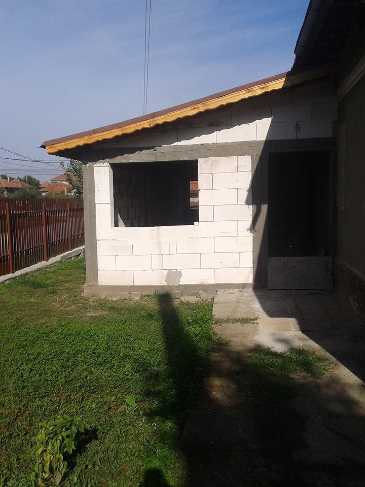

От доста време наблюдавам форума и сега се нуждая от съвет.
Престои ми да си завърша покрива :) и съм се насочил към метални керемиди понеже покривът ми е с желязно скеле.
Търся мнение как да процедирам ще кача и снимки.

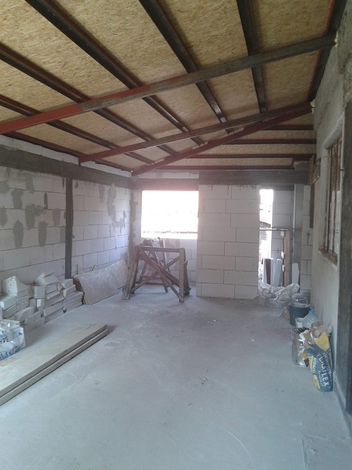

помещенията сами с картон навсякъде на тавана имам 10 см стъклена вата после има около 30-40 см въздушен джоб о после е покрива 11 мм ОСБ грунд и хидроизолация с посипка .
Мога ли да завия направо металните кереми или трябва да правя нещо допълнително и дали да има някаква изолация или не.
Да спомена само котела ми е в същите помещения и колкото и да е отива и топлина към тавана .
Покрива е на 2 години и е направен така поради финансови причини :sad:

Зависи от вида метални керемиди.Най добре , както е показал колегата , монтажа да стане на скара. Двойна скара.
Металните керемиди , имат лошото качество , да образуват конденз при температурни колебания. Двойната скара осигурява вентилиране на долната им повърхност. Това важи и за лятно време , като частично спира директното предаване на топлината от нагрените ламарини.
Щом имаш хидроизолация може да не слагаш паро-пропусклива мембрана.
За двойната скара.
Вертикалните летви(те са първи) , поне за мен е задължително да се захванат за металните профили на които лежи ОСБ обшивката ти.
Хоризонталните летви се редят втори , на вертикалните отгоре , като в зависимост от вида на металните керемиди се редят на размер една от друга.Ако знаеш размера можеш да си направиш шаблон за по лесно и точно гонене на самия размер.
Задължително прогонваш диагоналите.Завършващия елемент на керемидата да става на билото.При тебе е под стряхата , другия покрив.

Ако все още имаш възможност; осигури проветрение под това OSB!!! Можеш да го направиш и като оставиш отвори, затворени с перфорирана лента, по фронтоните - наклонените челни дъски, за да не влизат гадини.
Бича на битумните керемиди върху OSB/шперплат е конденза по вътрешната страна, който води до гниене.
OSB-то не пропуска водни пари, още повече, с битумните керемиди отгоре. Представи си какво се случва зимата в тази система, при ниска външна температура, пада и тази на вътрешната страна на OSB-то, и почва веднага да обмокря. Не само зимата, през преходните сезони; сутрин/вечер и т.н.
Двойната скара я направи с летви минимум 30/50 mm.
като ходиш да ги договаряш, най-вероятно няма да са стандартни; първо питай колко струва операцията по цепене, след това кажи какво искаш да правиш, за да ти дадат предварително цена на кубик;
в противен случай, ще ти ги калкулират на метър.
Ако ги купиш на кубик, ще са ако не по-евтини, то на една цена със стандартните, които се продават на метър, а са таш*к.
Двойната летвена скара служи и за друго;
Покрива ти излъчва топлина, която достига до керемидата, затопля я, тя от своя страна затопля и стапя снега. Водата тръгва да тече и достига стрехата, където няма топлина, която да я затопли. Т.е. там покритието ти е с отрицателна температура и горната вода венага змръзва. От това се получават тези заледявания на стрехите, улуците, стават локви точно над стените, подлизва под керемидите тече, рони тавана, капе, мокри, заледява, мухъл, гъби, плесен, ядосваш се, пиеш, пушиш и си отиваш от бял/черем дроб, стрес и т.н.
Абе изобщо, двойната летвена скара е в основата на изчезването на човечеството. Виж в кои райони на света има полужителен прираст и ще се увериш сам в това....
Колкото е по-висока скарата, толкова е по-дълъг пътя на топлината и намалява "подгряването" на керемдиите. В перфектния покрив, трябва да имаш еднаква температура навсякъде(стреха-основен покрив).
За справка; наблюдавай необитаеми къщи, или стари, със т.н. "студен покрив"; рядко в такива ще видиш обледяване на улуци и стрехи.
По възможност си сложи 5 см. вертикални летви.

Под ОСБ-то има някаква вентилация но е в високата част където е хванат за другата къща. ОСБ-то е лакирано 3 ръце от долната страна ако има някакъв ефект от това!! За двоината скара разбрах идеално имам си представа как се прави (от снимки ) но с тази двоина скара няма ли да се образува пак конденз по ОСБ-то ??? И другото което искам да попитам ако сложа някаква вата някъде по двоината скара дали ще е проблем ??? И като се замисля то как мисля да го правя цената ще е близка до тази да го направя с сандвич панел
preslav - майстор
neidox написа:
Прави тогава със сандвич - вата между летвите ги обезсмисля.
