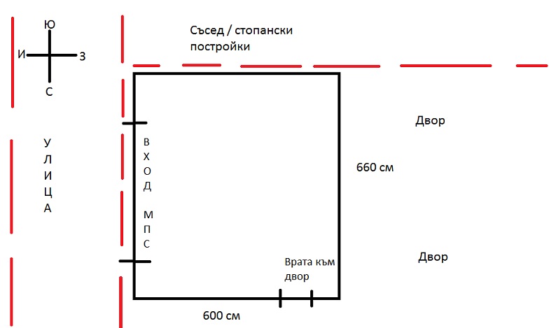

Обмислям направата на гараж и имам нужда от съвет относно начина на строителство.
Прилагам аматьорска скица за ориентация на помещението.
Дилемата е дали да се изград с тухли, колони, керемиди и т.н. или сандвич/термо панели, но при тях не съм наясно колко е приемливо като дебелина, покрива само ламарина ли да е / съмнявам се , че ще стане парник лятото?/ видове панели, фирми производители и т.н,
Само не искам да има колони вътре :-D
Приемам и други идеи...

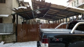

Фитилчо - майстор
Аз заложих на метална конструкция.
Премоствам 6 метра и аз.
Отгоре дъски, EPS и мазилка за стени
Отгоре метални керемиди, но с 30 см вата за изолация- 20 отгоре и 10 под гипсокартона + 12 см въздушна камера под металните керемиди и над ватата...
Разрешителни ти трябват при всяко едно положение. Хубавото е, че гаража е категория 5.
Желязото докук ми е 4000 с профили 100/100/5 + малко 50/50/3 и 60/60/5 това и за гаражната врата, която ще е хармоника .
bulgarian - помощник
VLADO66 По принцип е добро решение, но не виждам как ще се докара 660см ширина с този тип контейнери без да има прегради или основи в помещението. Идеята е сравнително просторен гараж за две коли и малко място за какво ли не.
dyaneff Благодаря за инфото, това за кмета не го знаех. Предполагам, че техническия служител ще ми разясни процедурата.
Фитилчо Явно вървя по твоя път. Вероятно първо си направил бетонната площадка. Каква дебелина е нужна за такъв тип метална конструкция. Предполагам, че фирмата която продава панелите ще предлагат освен сглобяване на панелите и направянето на всичко от - до.
Искам да се ориентирам за нужните материали - като оптимална дебелина на панелите, производител добър за парите си и т.н
Всъщност ми е малко каша с термините - EPS, термопанел, сандвич панел, панел с пяна и т.н :-D
Фитилчо - майстор
Koпах ивични основи първо на 70 см, дебелина 30, след това налях плоча между тях.
Бигли Фи 10 и мрежа Ф 8
Оптималната дебелина.... не зная
Моята изолация, ще е 30 см между вътре и вън, но аз ще живея вътре все пак...
