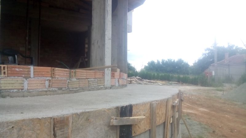

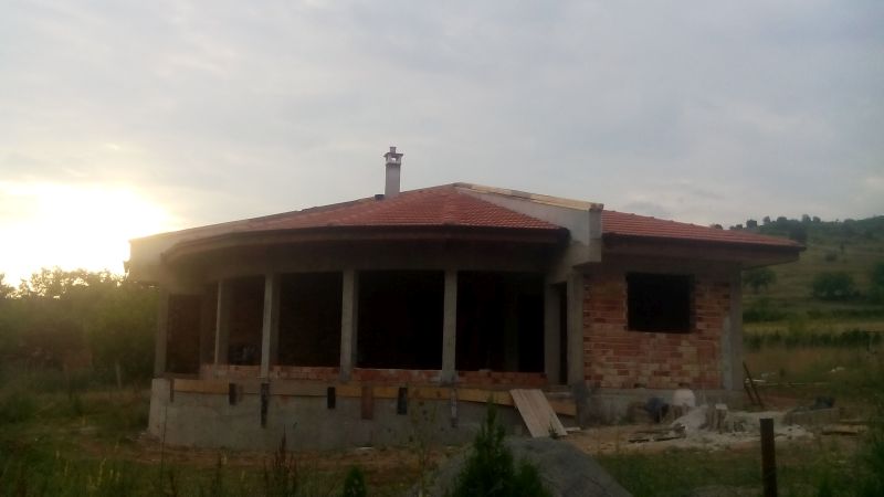

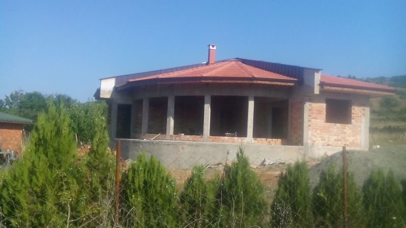

Здравейте! Завърших на етап груб строеж едноетажна къща в село в Чирпанския балкан. В процеса на строителството установих няколко неща, които не сме домислили с архитекта при проектирането. Въпросите ми са следните:

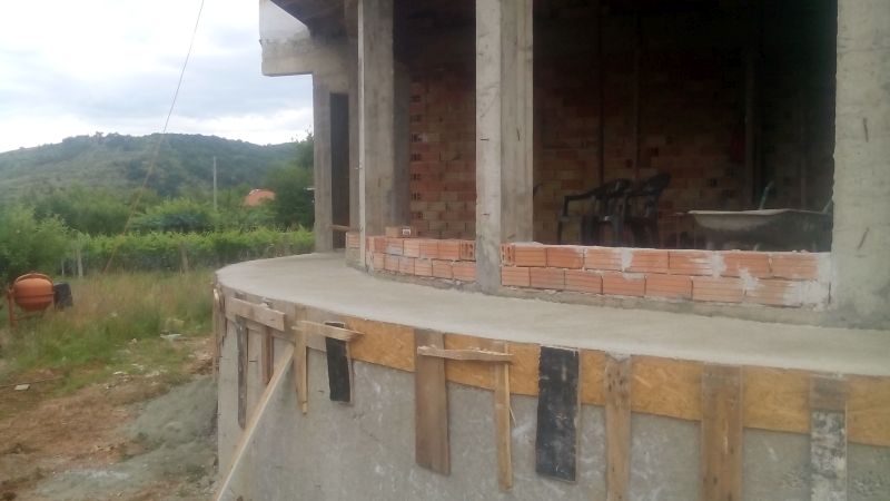

1. Широчината на верандата отпред е 1,20м., което ми се струва малко. Искам да направя още една до нея, така че общата ширина да е поне 3м. Тъй като излизам извън проекта, кога мога да направя това? След акта за ползване?
2. Понеже терена е с денивелация, как да реша стълбите за качване/слизане от верандата след уширяването и? Отдясно е 60см. над терена, отляво стига до 1,7м.

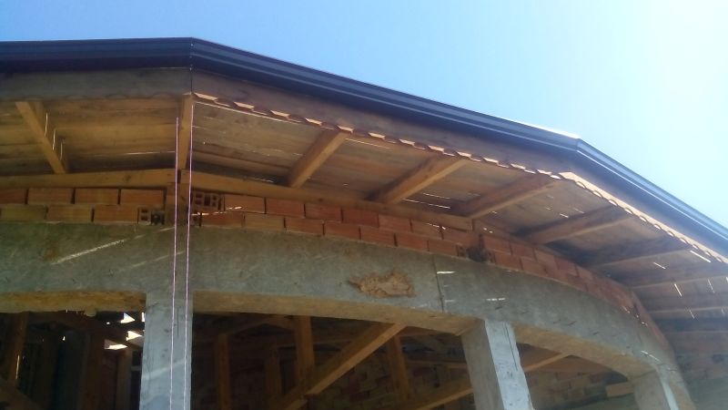

3.След изграждането на новата веранда, как да я покрия отгоре за да се ползва целогодишно - как да удължа стрехата напред? Височината и отлява ще бъде около 1,85м. Мога ли част от нея да излползвам за мазе?

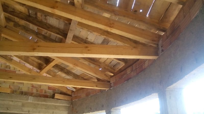

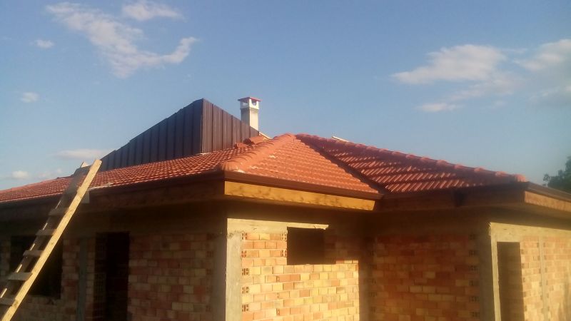

4.Покрива стана доста начупен. Къщата е 146кв.м. като 40 са гредоред над всекидневната,която ще направя в битов стил.Как да изпълне тявана, така че гредите да се виждат? Каква изолация да сложа?

Верандата - 1,2 метра широчина
ivouz - специалист
Казваш 1.20. А искаш 3,00.В битов стил.Я виж това няма ли да ти свърши работа (като идея)
Стъпалата ,в ниската част.Пак с дъга ,пресечен конус.
D103314 - специалист
Благодаря, ще го помисля. Нещо такова трябва да стане, стъпалата в най-ниската част, да.
ivouz - специалист
Да в най ниската!Така както аз си го представям ще стане нещо много красиво и атрактивно.
Само се опасявам да не заприлича на заведение!

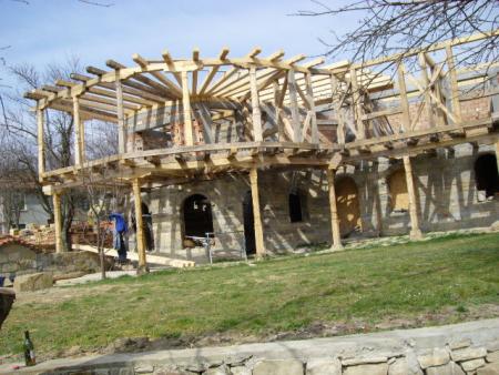

VLADO66 - майстор
Гредичките за подпиране на терасата могат да се хванат козолно за сградата.Така ще отпадне възможността да им се правят стъпки и ще се избегне евентуална опасност от пропадане.
khrist - специалист
Къщата е супер, но аз не бих покрил с навес красивите френски прозорци, защото така ще се обезсмислят, целта им е да вкарат гледката в стаята. Бих направил верандата дървена с красив парапет и барбекю плюс шкафове откъм вратата. С масивния навес ще е страшна задуха под него в жегите, за сянка има много други варианти, чадъри, тенти...
шоп - майстор
D103314, аз бих направил следното:
след акта за ползване издигам масивна опорна бетонна основа на 1.8 след сегашната веранда. Пространството между тях бих но напълнил с боклуци и строителни отпадъци. Отгоре армирана 12-14 см плоча, като армировката е вързана здраво към съществуващата 1.2 веранда. Отгоре замазка и мразоустойчиво и нехлъзгащо покритие. Аз съм фен на клинкера.
Не бих си дал парите за дървена веранда, която ще скърца, подава и след 15 години ще изглежда плачевно. Нито е по-евтино, нито битовият стил се връзват с къщата
Успехи!
