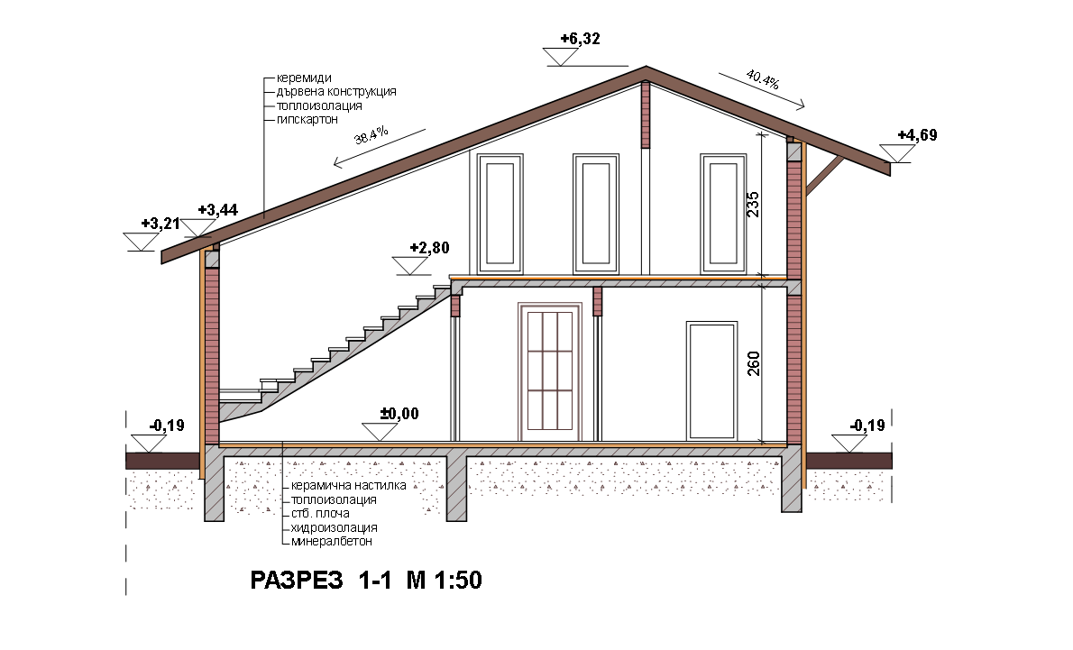

Здравейте, предстой ми строеж на къща и съм в процес на събиране на инфо. Кажете ми колко приблизително ще струва изграждането на къща с ЗП 81 кв. м и РП 140 кв. м без мазе? Покрив - 120 кв. м. Интересуват ме най-вече покрива и основите? И според вас сложно ли е изграждането на противоземетръсни шайби от единични тухли?

Въпроса ти е много общ, но си приготви поне 100к за градежа и още толкова за да влезеш в новата къща :)

Като щях да правя къща, отидох в една фирма която се занимават със строителство и ми сметнаха веднага.
На онези години бе 200 евро квадрата. Ако те я строят и ако ти се занимаваш с майстори и материали бе 100 евро квадрата. Но това бе преди много години. Та излизаше 10 000 евро, ако аз се занимавам.
Най-добре иди в една фирма и ще ти се изясни.
Като не забравяш да попиташ за ориентировъчни цени на всички разрешителни проекти и прочие. До прекарване на ток. Накрая си сложи 10% непредвидени. И се надявай да ти стигнат за строежа. Обзавеждането, колкото толкова, зависи от теб.
vsterev - специалист
Тази цена на квадрат е направо подвеждаща, така можеш да смяташ покупка на вече построено имущество. При строителството е коренно различно - строителите искат на квадрат ама не на ЗП а на основи, на зид, на плоча на покрив. Ззатова вземаш проекта и отиваш при бригада или фирма за да ти направят конкретно оферта. При всяко положение не плащай предварително, плащай на части по описани в договора завършени части, основи, плоча и т.н. Само така можеш да контролираш процеса и качеството, задължително изисквай проектанта или конструктора да ти идват на оглед, така възможността "майсторите" да си позволят всоеволия се намалява.

Започнах през 2013 г. все още не съм я завършил, правя довършителни ремонти, но за почти 140 квадрата грубия гони 100 к и то това без маза и с дървен покрив /даже едноскатен за да е по-евтин/, а с довършителните ще гони 200 к. Това са реалните цифри, ако някой ти говори за по-малко, явно е или компромис с нещо /основи, материали/ или те лъже откровенно. При мен договора за грубия беше за 65К /материалите ги бях проверил, бетона и арматурата уговорих аз на добри цени/, оказа се че строителя ги купуваше от друго място, където за него беше по-добре, още на плочата се получи първото разминаване от 3к лева. Тогава смених бригадата след това на зида пак, развалих договора заедно с адвоката и започнах аз да купувам материалите. В крайна сметка се оказва, че наистина трябва да имаш един запас от около 40% за да си завършиш къщата, ако го нямах щях да си остана без покрив за зимата. Единствения вариант да се получи, това което си очаквал е да намериш фирма, на която да оформиш особен залог в някой банка. Договаряте се за някаква сума ти ги плащаш веднага на банката / на фирмата реално нищо не плащаш предварително/ и се разбирате, когато строежа е готов с влязло в сила удостоверението за въвеждане в експлоатация да си освободят залога в тяхна полза. На този вариант бригади и малки фирми няма да се съгласят, но той е единствената гаранция да се получат нещата така както си ги очаквал и представял. При мен се съгласи една фирма, но цената която ми дадоха беше почти толкова даже повече от тази, която ми излезе в реалност. Малките като чуеха и се отказваха веднага.

Условно може да разделиш строежа на 3 равни стойносттно части
1) Разрешително и груб строеж
- такси, проектанти узаконяване - 3-5000лв - може и повече това е минумума
- груб строеж - 100 евро квадрата
2) Довършителни работи - ЕЛ, ВиК, дограма, замазки, мазилки и ИЗОЛАЦИЯ- още 100 евра. Може да спестиш 20-30евра от изолацията за 1-2 години докато оправиш вътре
Така го получаваш "новото" строителство
3) обзавеждане - баня, кухня, мебели - 100 евро, тука може и по тънко ако ползваш стари неща които имаш
И къщата има едни 2 допълнителни големи харча - ОГРАДА и ДВОР.
Ако са ти кочина тези две неща язък че имаш къща (аз съм така в момента).
Кой да предположи че най-проста афиф ограда с мрежа идва 50лв метъра, прилична 100лв и зидана 200+ лв.
Дадох близо 10к за таз пуста ограда и още има
