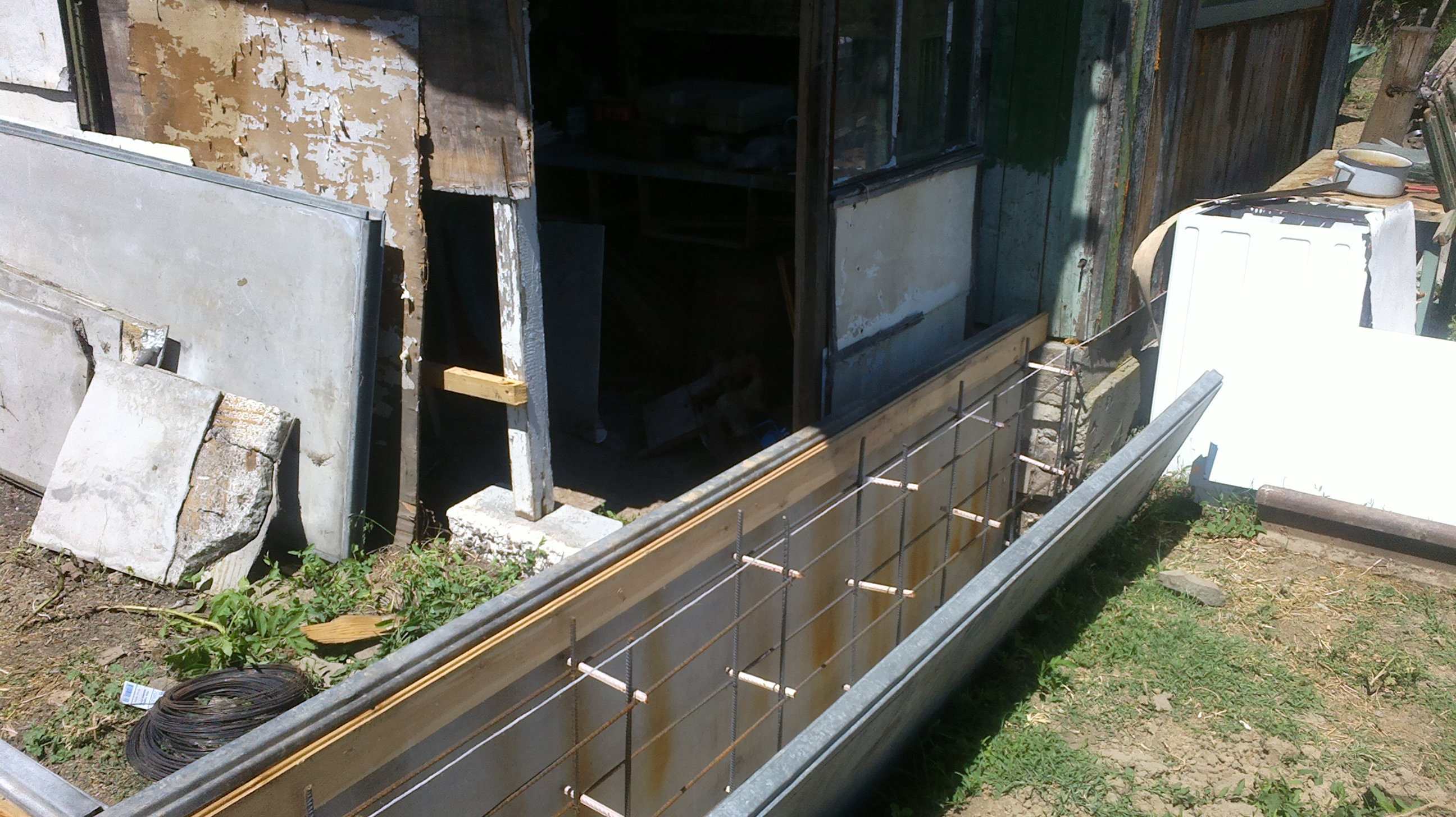

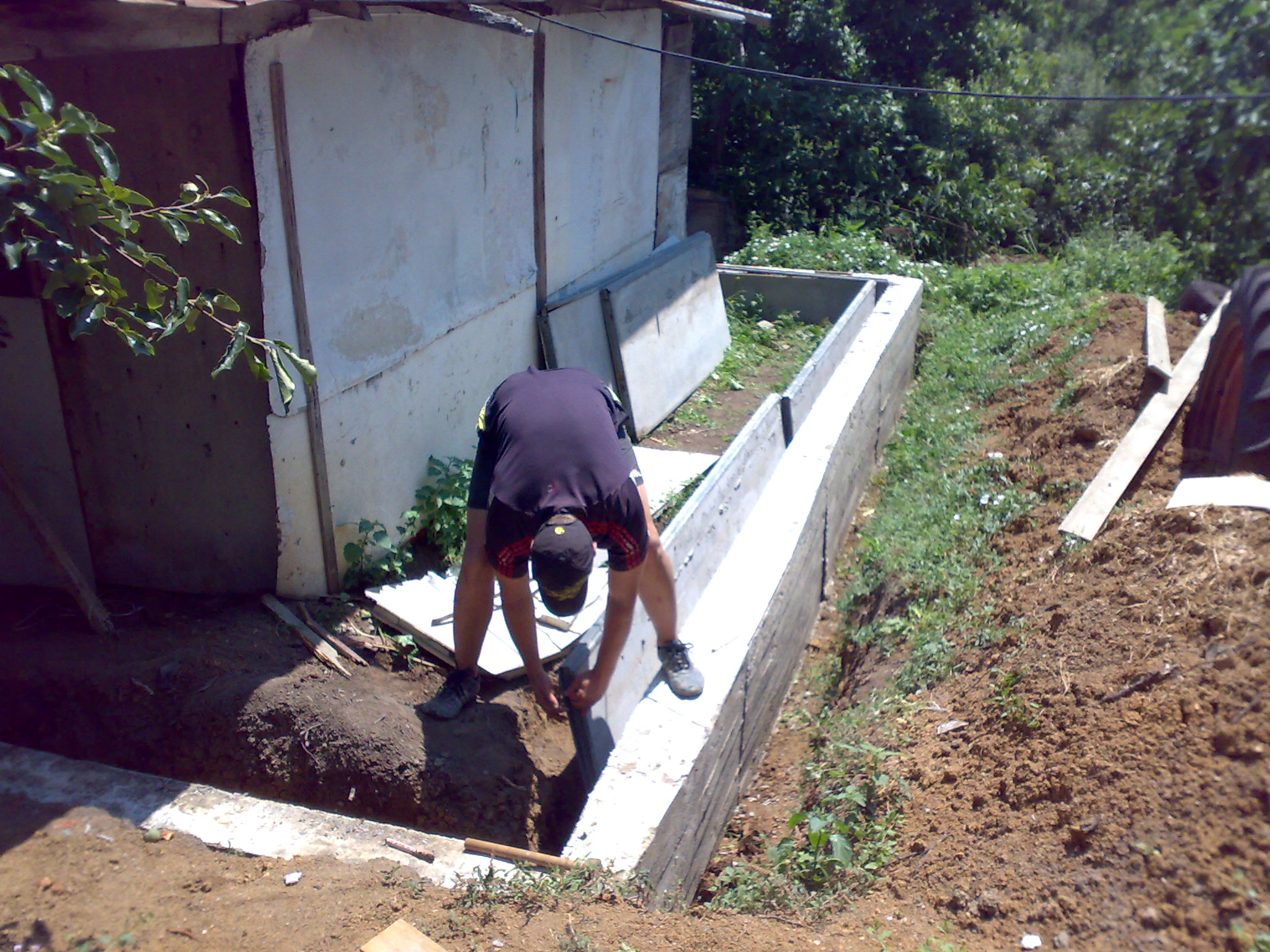

Здравейте.Изграждаме едно уширение на дървената къща на село което ще се върже пак с дървената конструкция на самата къща и ще се изгради нов цялостен покрив на цялата квадратура на къщата.
Та за основа направихме един пояс 40см. под земята с сериозна арматура ,а самият бетон извикахме бетоновоз и заляхме всичко наведнъж.
На този пояс ще се вдига вече дървената конструкция,покриви и тнк.
Интересува ме правилно ли сме направили този пояс технологично и дали би ни създал някакви ядове.
/Почвата е глинеста.Не положихме найлон от доло преди да залеем просто късно разбрахме и не сме полагали камъни на дъното/.
Къщата е едноетажна дървена и ще бъде с покрив от битумни керемиди.

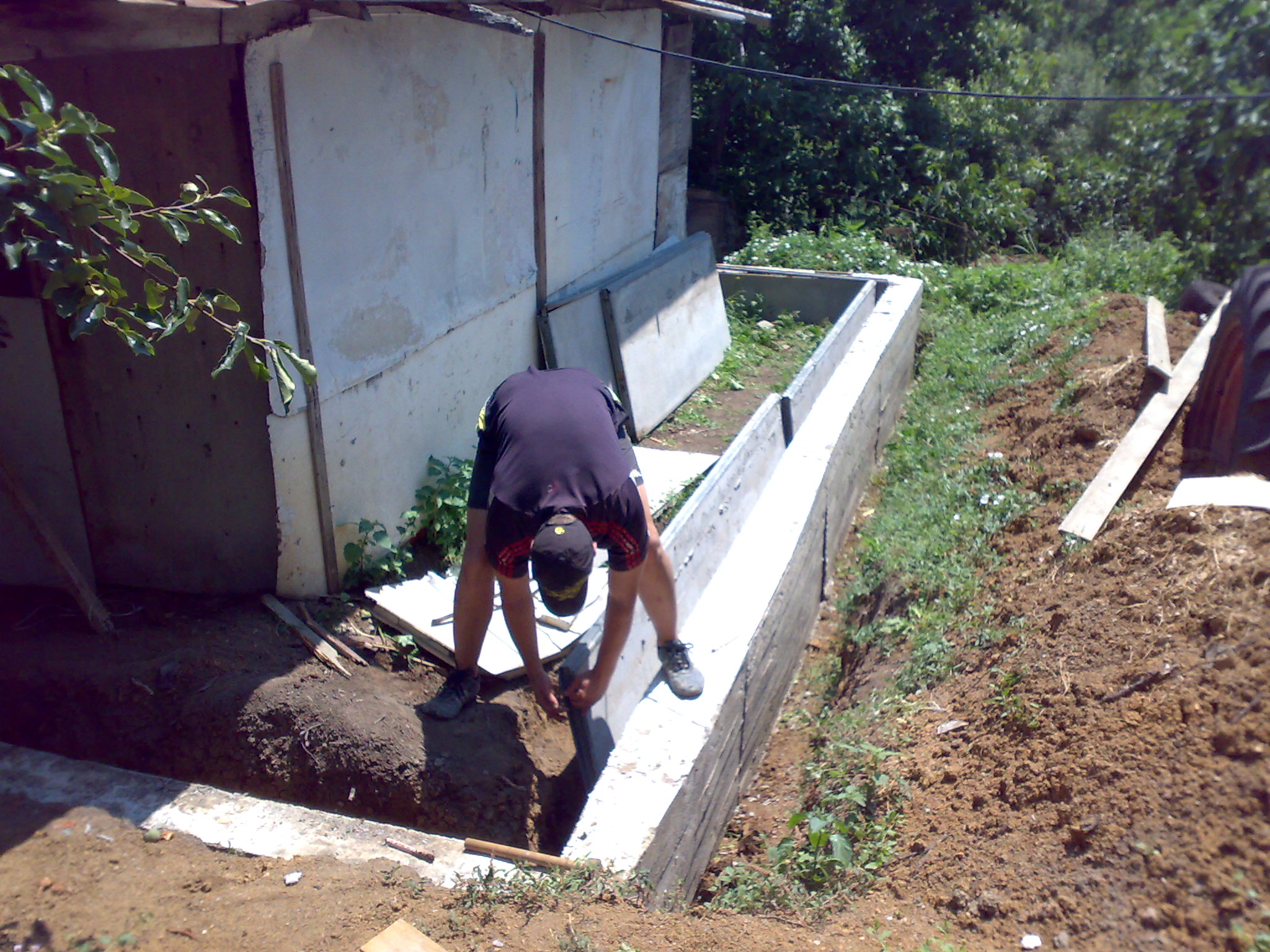

Как успяхте криво да го отлеете!
egomen66 - майстор
:arrow:......със сериозна арматура :?:Можеше да си заложиш, чакащи планки. #-o
ivouz - специалист
Добре е, давай нагоре!
Фитилчо - майстор
Приятел, ти не си виждал май сериозна арматура :lol:
Тия смешни рифели през 60 см ако са сериозна арматура.... :prayer:
n_a написа:
Сигурно са цъкали у Вайберо докато са бачкали...
И затова не са видели тоя корем, който прави ивичната основа :lol:
crez - майстор
Хей, веднага да намерите кусур. Оставете човека на мира. От вътрешната страна тоя"корем" ще остане в земята, отвън ще го компенсира с облицовката. Нямаш ядове с пояса и без арматура да беше дървения ще носи. Работи спокойно, а за планките или шишове колегата е прав, трябваше да оставиш. Сега с анкери, ама е по-слабичко.
Фитилчо - майстор
Aз ги положих с химически анкер, и смея да твърдя , че изобщо не е слабичко.
16 мм якостни шпилки в дупка 18 мм и Химически анкер на Фишер.
crez - майстор
Фитилчо написа:
С химически =D> яко е! Във финансово изражение е друго, ако бе оставил пети, или шишове направо монтира гредите.
Фитилчо - майстор
Струваше ми 120 лева и имам още 7 опаковки....
Нали не е задължително да се нашиеме на нашият пазар, където 1 опаковка гола е 35 лева? :lol:
Кое държи по здраво - Рифел десетка или якостна шпилка 16 мм :wink:
staffolino - напреднал

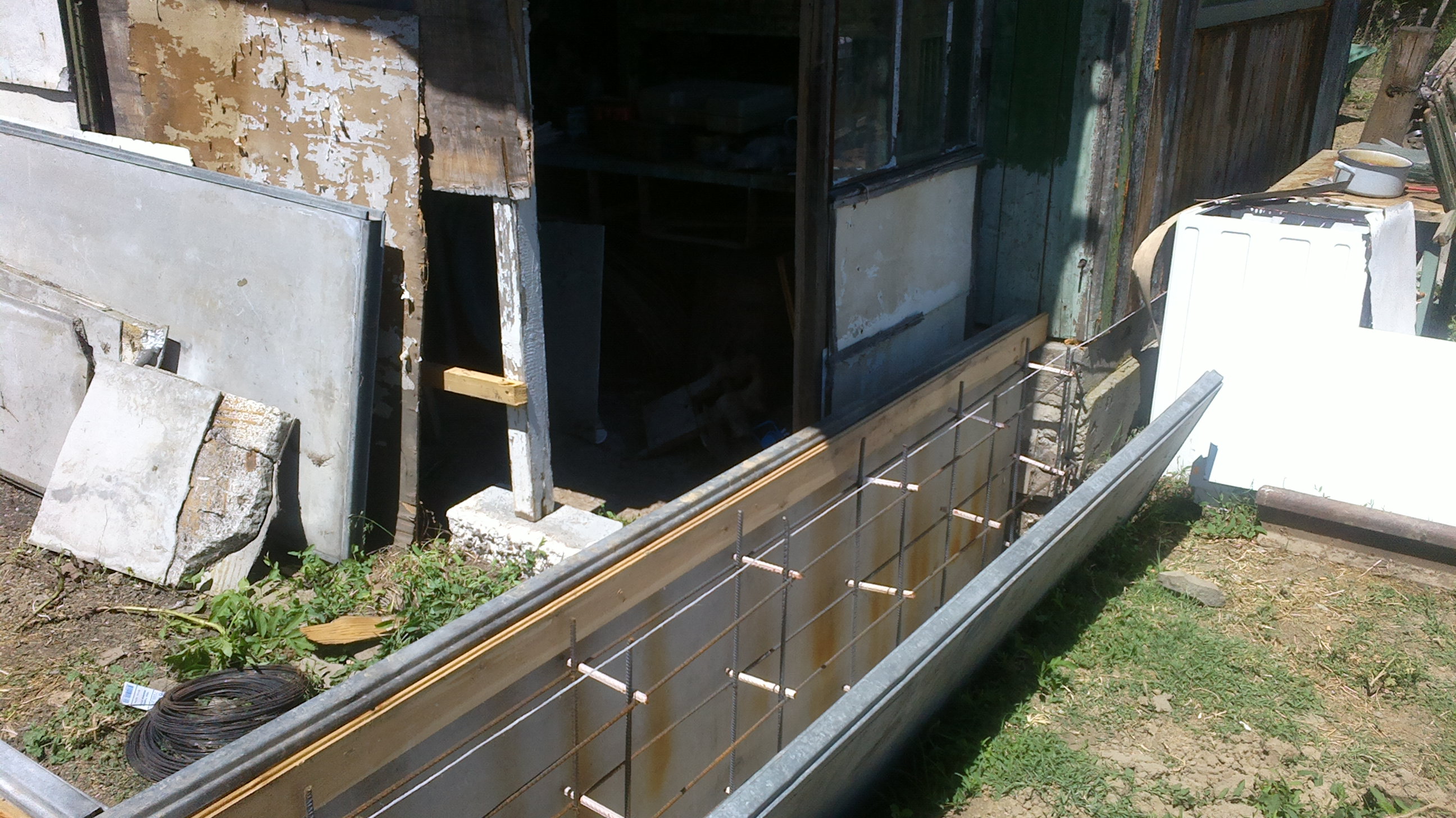

Кофража не беше укрепен достатъчно в тази част и отдаде,но не е проблем това.За щастие имаше цимент поне.
Арматурата която е на снимката е в процес на работа не е в завършен вид на тази снимка.
Сигурен съм за нея,че е много повече от това което е нужно за това бунгало.
