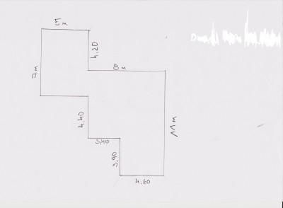

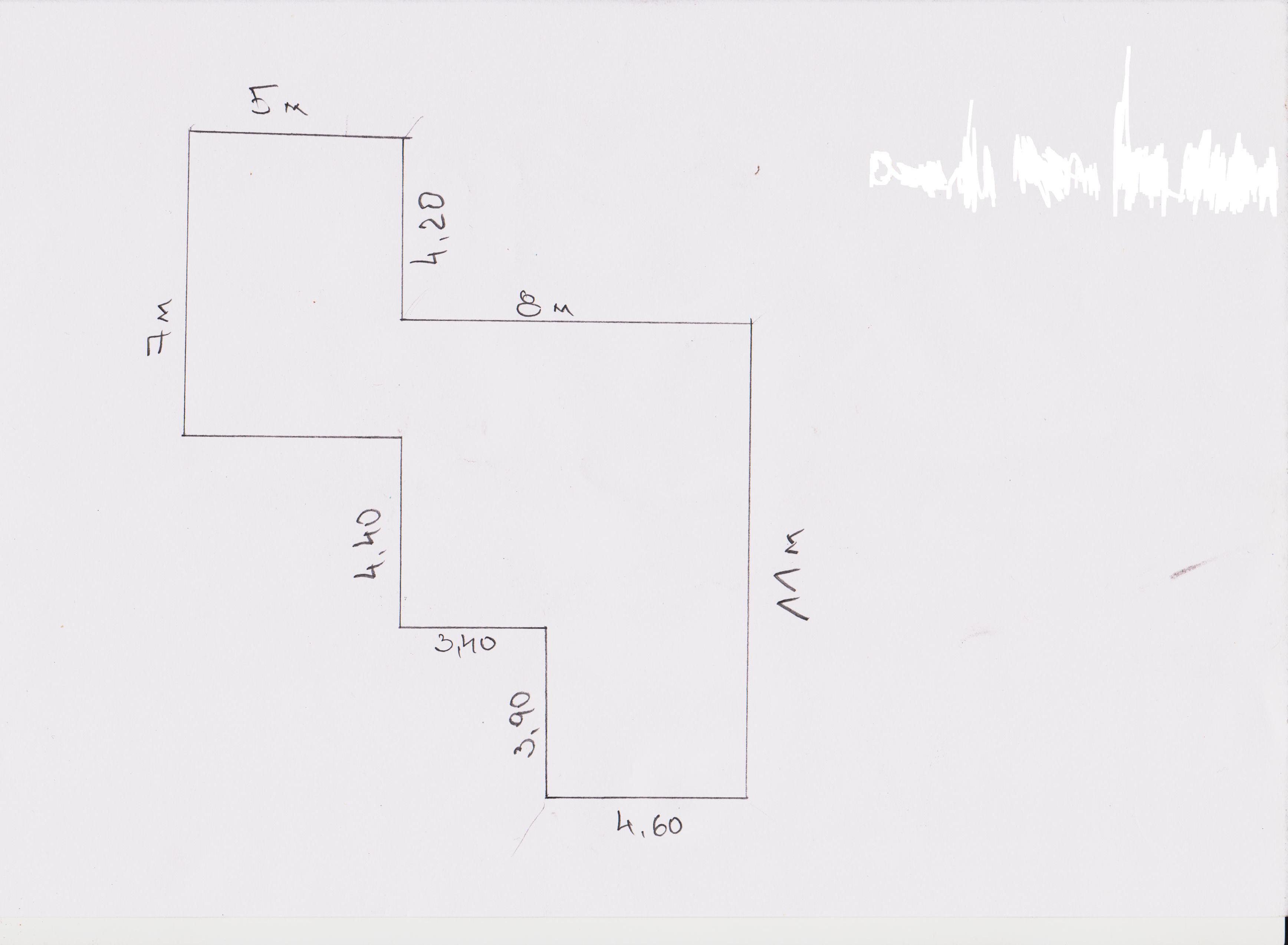

Здравейте!Имам няколко въпроса свързани с улуците на покрива.Спрях се на Американски безшевни,но изникнаха няколко въпроса,особенно за цени.
1.Има ли някаква ориентировъчна цена за линеен метър,или всичко е строго индивидуално?
2.Колко трябва да са широки челните дъски?
3.Обличането на челните дъски с ламарина колко струва?
POKRIV2 001.jpg това е къщата,без стрехите,а те са около 60см

Относно челните дъски-Майстора утре започва работа по покрива,ще се прави скат по скат,та не него му трябва информация за тях.Човека ме пита какви ще слагаме-дали обикновенни дъски които ще се обличат,или такива с орнаменти които ще се лакират.Еднозначен отговор на този въпрос аз нямам,защото не зная колко по-скъпо ще ми излезе с обличането.Говорих с едни момчета които поставят метални улуци,ще дойдат във вторник сутрин,ще ми дадат оферта за улуците и челните дъски,ще обсъдят с майстора поставянето на челните дъски.

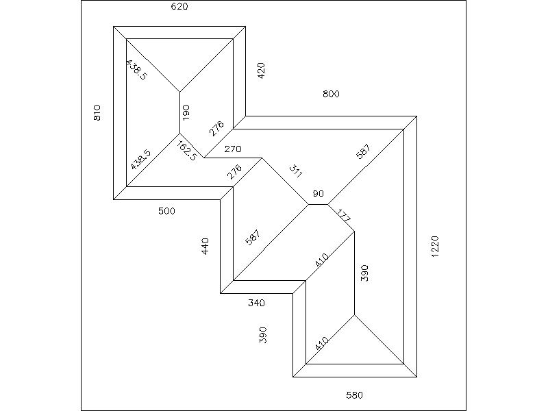

Вадим Владимиров - специалист
Ако ти е от полза, заповядай.
1. Улук - 63л.м*5,5=346,5лв
2. Конзола - 130*0,55= 71.5лв
3. Ъгъл външен - 7*9.5= 66.5лв
4. Ъгъл вътрешен- 3*9,5= 28.5лв
5.Водосборно казанче x*14.7=
6. Водосточна тръба х*6,25=
7. Коляно х*5,3=
8. Държач за водосточна тръба х*1,65=
9. Надулучна пола 70л.м*4= 280лв
10. Улама х*7,8=
11.Обшивка комин х*33,3=

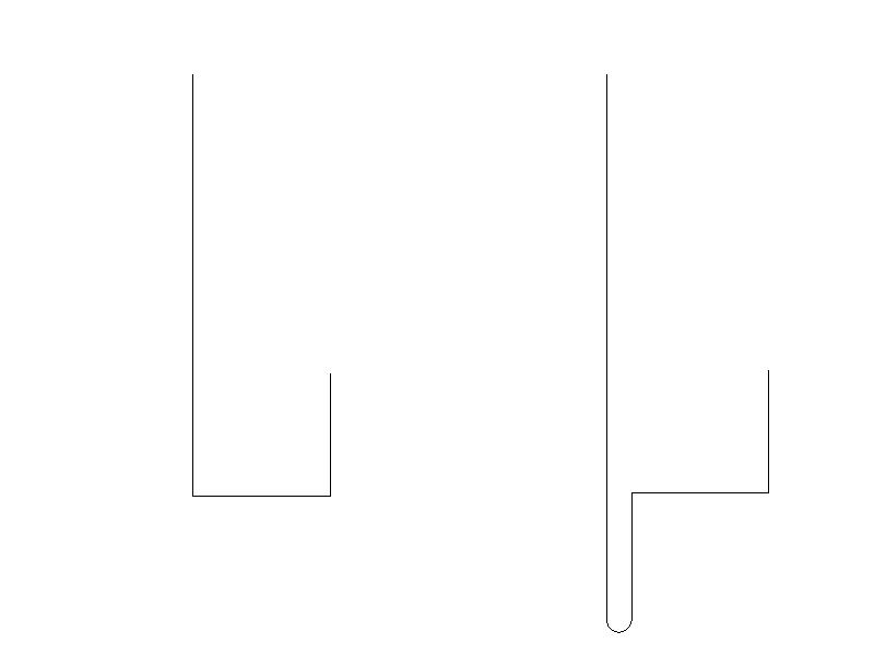

12. Профил за обличане на челна дъска
Дължината на уламите си определи по формула: Lреална=Lплан/cos(λ)
На снимката долу съм извадил всички размери на покрива , поне така би трябвало да изглежда. Ако имаш въпроси, давай ги.
И съм ти показал профила за обличане на челната дъска. Препоръчително е единия край на профила да е фалциран, както е на снимката. А челните трябва да са монтирани перфектно, ако се обличат с ламарина.
Цени за труд не съм ти писал, сам ще се спазариш.И цените са без ДДС.
Челна (600 x 480).jpg (11.2 KиБ) Видяна 3899 пъти
