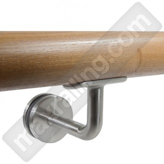

Здравейте майстори!
Имам нужда от Вашата помощ и съвет. Майка ми е трудно подвижна и ми се налага освен основния парапет да сложа и стенен навсякъде по стъплата и площадките към тях. Той ще бъде от дърво , но идва и въпроса бихте ли ми казали с какво да го закрепя..., в един магазин ми предложиха г образни профили и са само 1 лв парчето , нещо като Г образна планка с дупки за винтове около 7 см в в двете страни. Бихте ли ми казали какво сте използва ли вие. Четох темата в която, се дава идеята да се ползва дървен дебел корниз, но това не ме устройва! Благодаря Ви за вниманието!

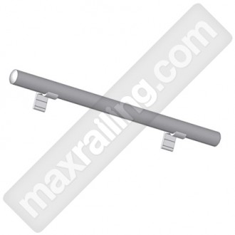

stiv1961 - майстор
Тези планки са за алуминиев парапет, търси нещо такова
MR.A.121-03 .jpeg (10.35 KиБ) Видяна 2257 пъти
