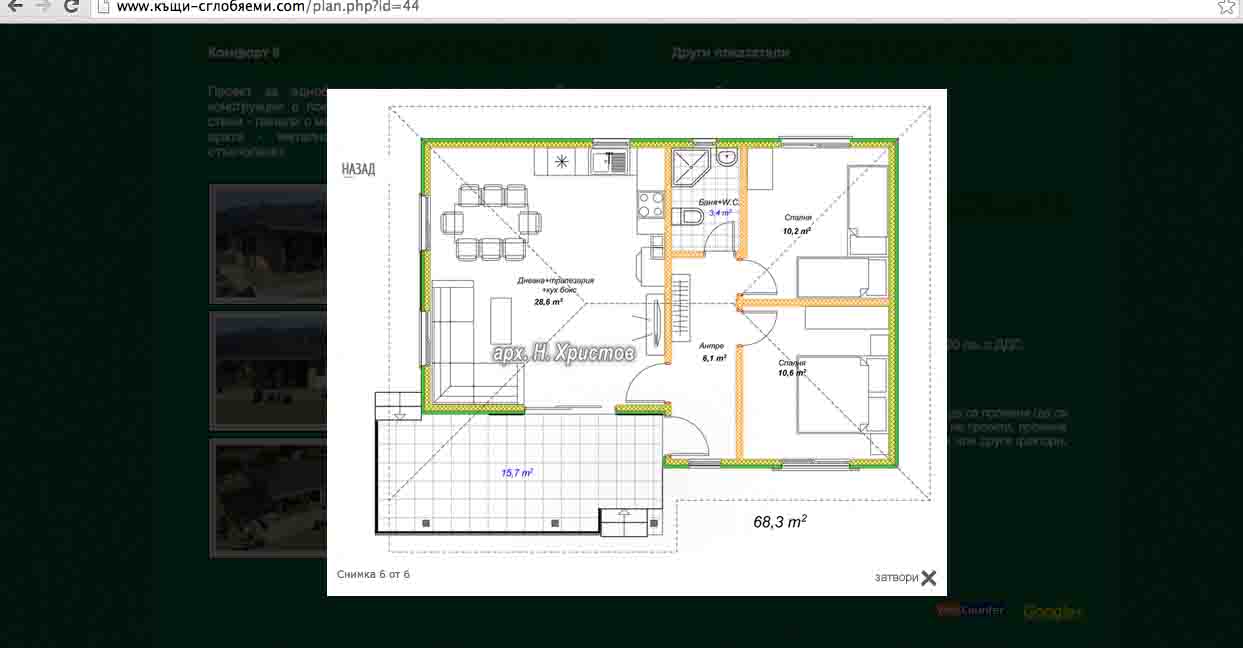

Здравейте! От толкова четене и питане мислим къщата да е на един етаж с 2 спални с двускатен покрив, но искаме да сложим някъде интериорна стълба/стълбище/ за подпокривното пространство и там да е третата спалня за гостите и килера. Имате ли някаква идея при 70 кв къща къде може да бъде това стълбище /къщата е 10 на 7.5м - като холът отвътре е 4.20 на 6.80/?
Също така тази веранда ще гледа към север /панорамната част към града/, но ми се ще да има и още една тераска от южната част. Парцелът е малък 505кв с 24.5 метра лице и дълбочина 20.5 м.
Ще се радвам да разбера какви са вашите предложения. Искам да поиграя с разпределенията на стаите, но не се справям с sweethome3d, не задава размерите на стените. Има ли някоя по-лесна програма за чертане?

Нещо такова http://www.gotoviproekti.eu/bg/%D0%9A%D ... D0%BC.html В твоя случай терасата е необяснимо голяма.При добро желание може да се намали поне с 5м2 без да се губи функционалността й.
