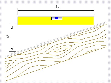

Делиш височината при билото на покрива (най-високото където е), като я мериш от тавана... Та делиш тая височина на дължината на покрива, ама измерена по тавана (хоризонталното, не по наклоненото на покрива). Каквото получиш го умножаваш по 100 и това ти е наклона в проценти.
Примерно: 30%. Означава, че за всеки 1 м. от дължината (измерена по тавана), височината на покрива се увеличава с 30 см.

Е то като олипиада по математика стана.В Англия и САЩ ги определят в инчове .Прави се така .:С нивелир 12’ или с отметка на тази дължина,който се поставя в хоризонтално положение над ребрата.После се замерва растоянието по вертикал с рулетка.В случая от картинката наклона се определя като 12/4 .има и специални уреди за целта(на картинката).А за бързо и непретенциозно замерване с нивелир и ученически транспортир (желателно прозрачен).Застава се на растояние от къщата .Нивелира се хоризонтира на нивото на очите и се поставя транспортира отгоре .Наклона се замерва както всеки ъгъл от училищните задачкиJ .Мисля ,че това може да проработи
